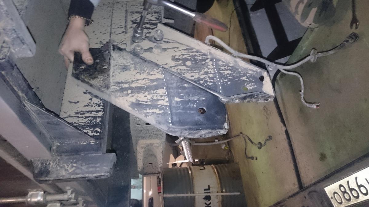

Юрий Нарьян-Мар 101 Опубликовано 20 декабря, 2015 Всем привет! Потиху начинаю готовиться к зимнику, сегодня уделил пару часов своему "Крокодильчику", 1я задача поднять "причал для чайников". Решил реализовать так-обрезаю под 90градусов в верхнем месте соединения-на фото нижний штрих и накладываю сверху, как наложил левый и все проблемы. Подгоняю, двигая в верх под фаркоп, чтоб не мешал трос зацепить и получаем минимум затрат. Отрезал, наложил, приварил, отрезал лишнее. На выходе- правильное положение, родное крепление и не уходит под машину. Доделаю -скину.. Поделиться сообщением Ссылка на сообщение Поделиться на другие сайты
