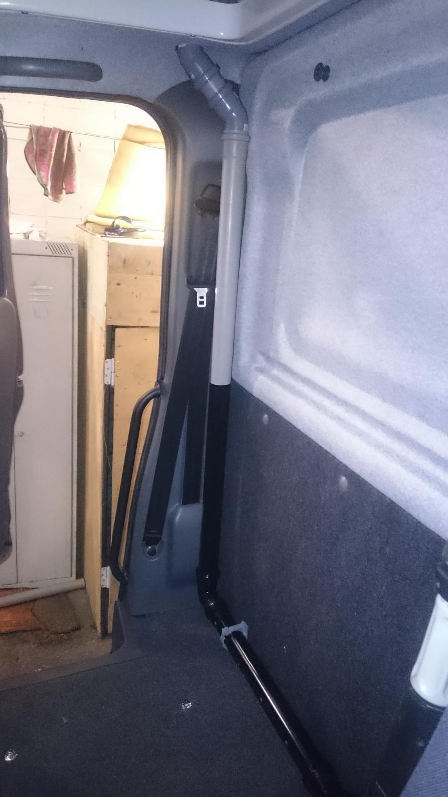

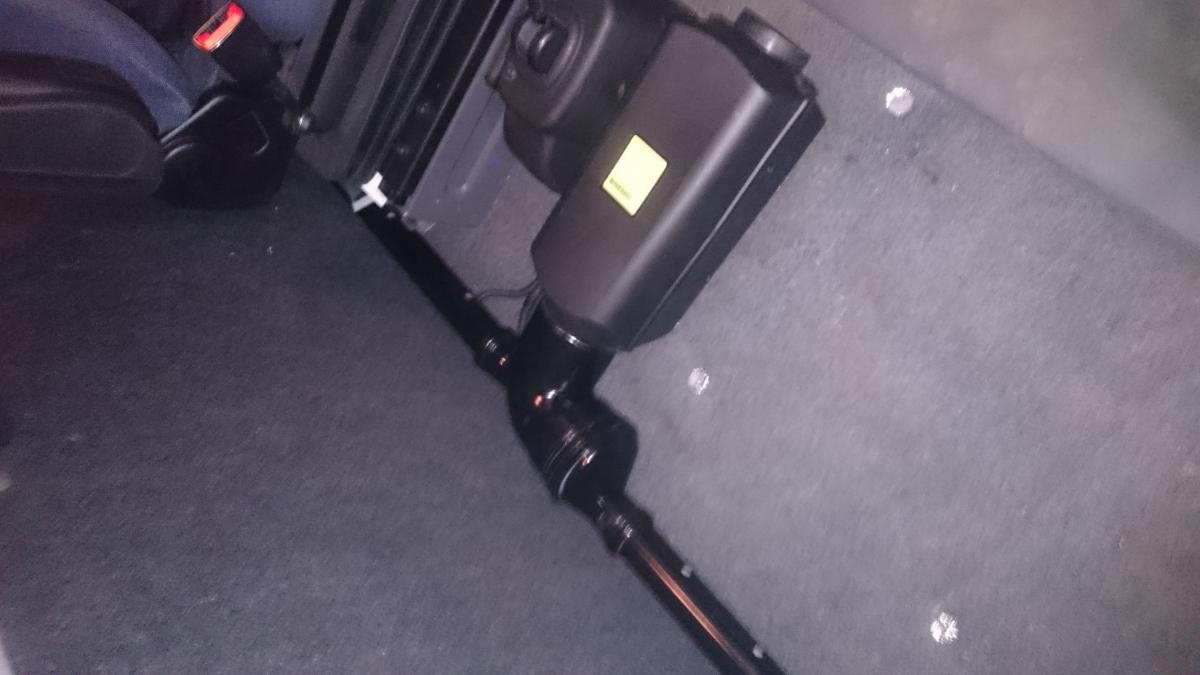

Юрий Нарьян-Мар 101 Опубликовано 24 декабря, 2015 Всем привет! Как и обещал про ОТОПИТЕЛЬ салона и спальника на КРЫШЕ..1. Планировал поставить фен за сидениями пассажиров-не лезет. не знаком с Планар 2 и аналогами немцами в плане размеров, но 4д точно не лезет, поэтому только так, как на фото1 в приложении.Блестяшки на фото это крепления сидений пассажиров, я под родную обшивку тепло-звукоизоляцию положил..2. С помощью пластиковых труб для канализации сделал разводку по салону и в спальник на крыше..Точки в трубах на фото 1-это дырдочьки для равномерного распределения тепла по кабине..3. фото 2- переход в спальник. Я за эту "дырочку" 2000 рублей заплатил при установке "Скворечника"(спальника на крыше), не готов спорить про правильность расположения воздуховода, доверился производителям спальника, знаю, что мой новый знакомый с форума реализовал это по другому( Граф, общаемся по телефону). Так что, в этом плане, кому как удобно.4. Бачек тупо на ящик прикрутил, лень было со стороны бака площадку мудрить.Не буду описывать разводку по днищу, там кому как удобно.Общий вид с сидением забыл снять, расстроился, когда сидушку монтировал, сорвал закладную гайку, которую не видно из под машины (задняя правая) и переднюю левую убил, но тут проще, восьмеркой от кардана поправил, тупо болт поменьше поставил... 5 Поделиться сообщением Ссылка на сообщение Поделиться на другие сайты

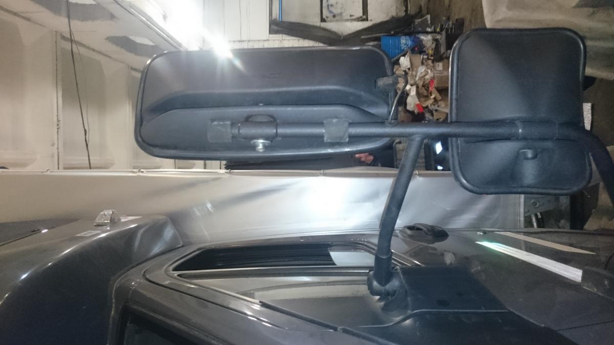

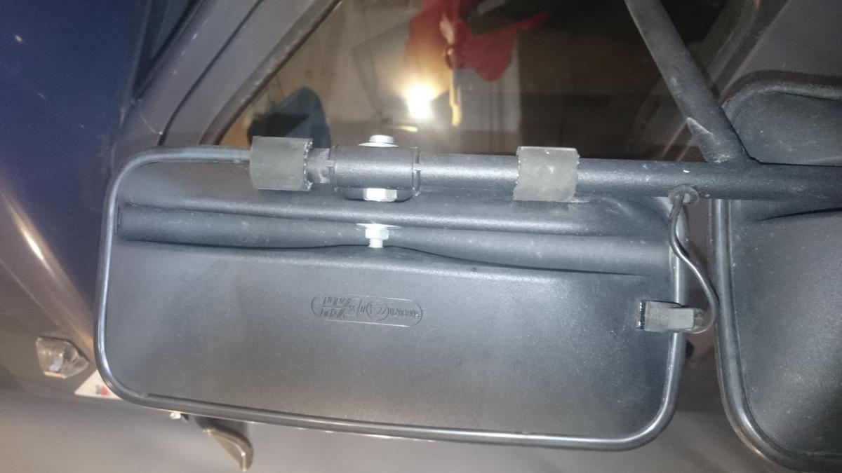

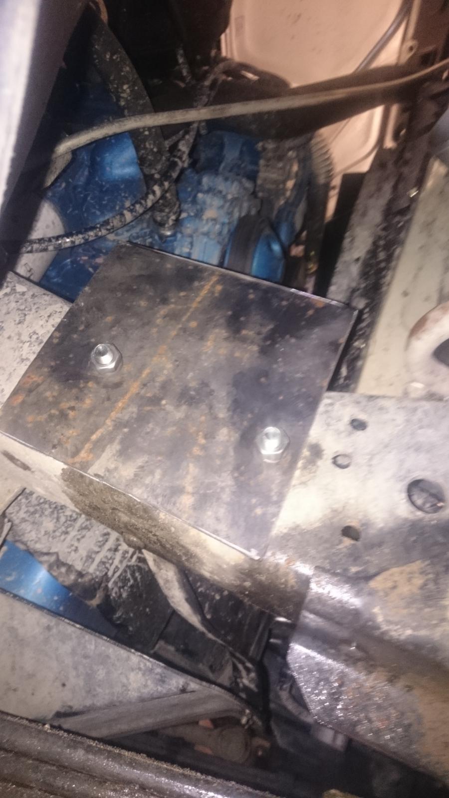

Юрий Нарьян-Мар 101 Опубликовано 24 декабря, 2015 Расширение ЗЕРКАЛ. Я раньше писал про зеркало, но фото не скидывал. Вот таким незатейливым образом можно расширить зеркала если Вы базу платформы расширяли. Фото 1 это я в Нижнем при получении машины сворганил. Фото 2 -немного модернизировал-заменил гайку резиновой втулкой и добавил кусочки шланга на стойку, для более надежной фиксации зеркала. 4 Поделиться сообщением Ссылка на сообщение Поделиться на другие сайты

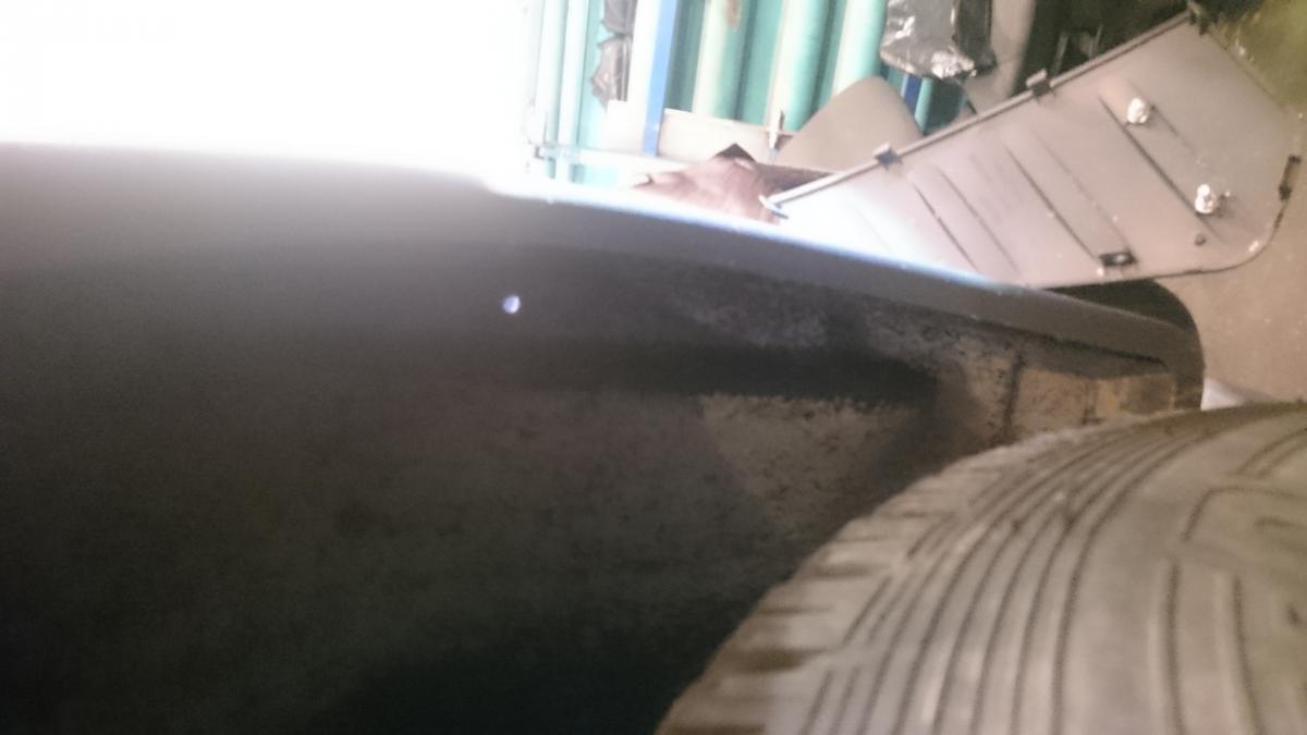

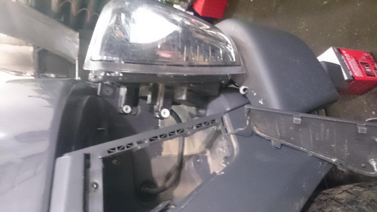

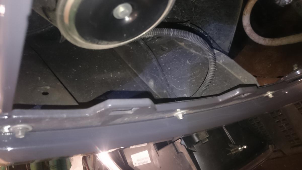

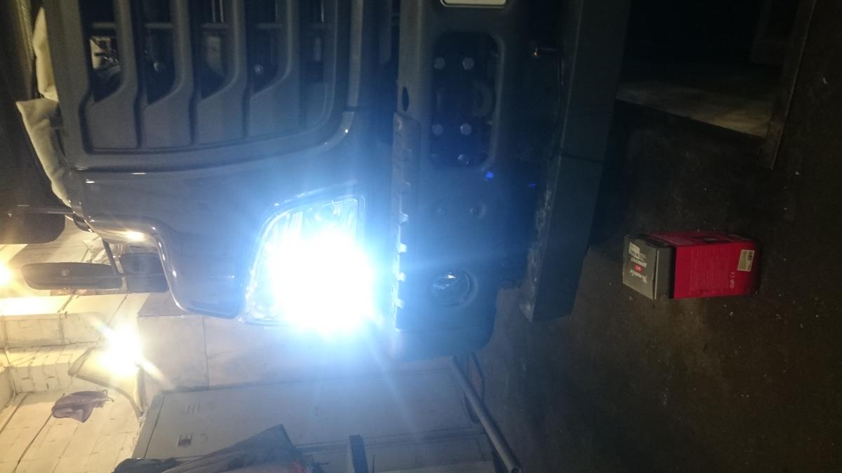

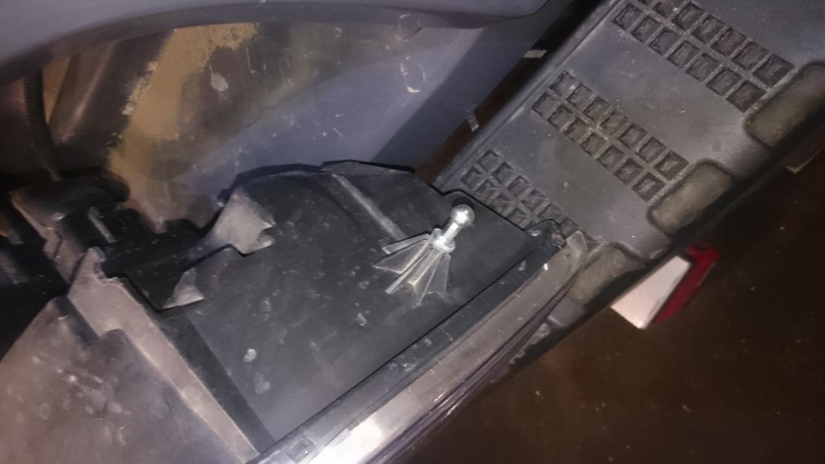

Юрий Нарьян-Мар 101 Опубликовано 24 декабря, 2015 Снятие ФАРЫ и замена лампочек. Решил поставить лампы помощнее и светодиод в габариты. Позвонил дилеру, что бы узнать как фару снять, ответ был такой-Мы еще не снимали.Идем методом тыка.1. Под крылом выкручиваем саморез и выдергиваем "пластиковый грибок" фото12. Открываем лючок на крыле у фары (срываем с защелок) фото 23. Откручиваем в этом лючке 2 болта под звездочку.4. Под капотом откручиваем болт под ключ на 10. Я решетку радиатора снял, но оказалось напрасно, доступ есть с моторного отсека. фото 35. Выворачиваем фару по ходу авто , тупо вперед и она слетает с шарнира. фото 46. Разъем проводов сидит туго на защелке, надавливаем на фиксатор большой отверткой и снимаем.. Фото 5 это не ксенон, это хороший светодиод габаритов. 4 Поделиться сообщением Ссылка на сообщение Поделиться на другие сайты
VorobyevDA 644 Опубликовано 24 декабря, 2015 Позвонил дилеру, что бы узнать как фару снять, ответ был такой -Мы еще не снимали.. Идем методом тыка..В руководстве по эксплуатации есть инструкция по замене лампочек, с картинками... Поделиться сообщением Ссылка на сообщение Поделиться на другие сайты
Forester 2 385 Опубликовано 24 декабря, 2015 вОООт... наконец то человек в теме появился и с руками и с мозгами и с возможностями.Юрий В руководстве по эксплуатации есть инструкция по замене лампочек, с картинками.Чтож дилеры её не прочитают то??? Поделиться сообщением Ссылка на сообщение Поделиться на другие сайты

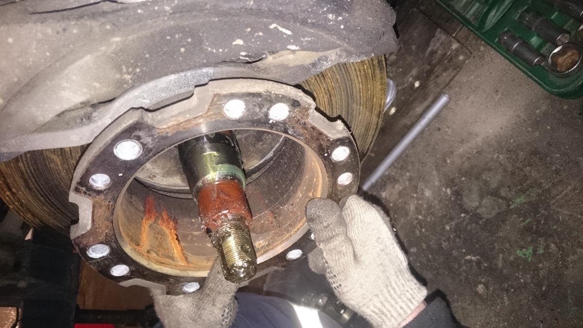

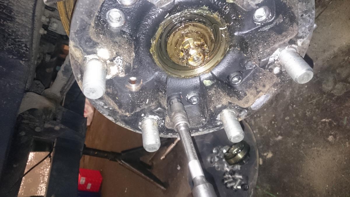

Юрий Нарьян-Мар 101 Опубликовано 24 декабря, 2015 Демонтаж передней СТУПИЦЫ.Спасибо Графу, подсказал, что можно ступицу без тормозного барабана снять. Я когда первый раз снимал, разбирал полностью суппорт. Ох и тяжелая она с диском, а так все проще и легче... Упущу подробности для чайников, типа -снимаем колесо, откручиваем колпак. Два основных момента...1. Откручиваем шестигранником на 12 ступицу от тормозного барабана. фото12. Выдергиваем ступицу..Барабан остается на месте... фото2 Всем удачного дня и счастливой дороги! Рад если помог советом. Поеду дальше готовить свой Некст к зимнику. Не смог вчера прокачать верхний левый шкворень, тавотницу менял, не помогло, буду сегодня пневмошприцом пробовать. Если есть дельный совет-подскажите, мои контакты доступны время Московское. 4 Поделиться сообщением Ссылка на сообщение Поделиться на другие сайты

serba-kol 441 Опубликовано 24 декабря, 2015 задумка хорошая только есть но.. пластиковые трубы плавятся.думаю вся эта конструкция деньги на ветер... Поделиться сообщением Ссылка на сообщение Поделиться на другие сайты
GRAF 101 Опубликовано 24 декабря, 2015 задумка хорошая только есть но... пластиковые трубы плавятся.думаю вся эта конструкция деньги на ветер.Конструкция проверена. Материал трубы выдерживает максимальную мощность фена и не плавится. Тем более все соединения герметично собираются. Да и трубу не раздавишь даже если на неё что то положишь в отличии от гофры из фольги. Я сначала сделал разводку из прямоугольных каналов от вытяжки (белых). Получилось очень аккуратно, но вот как раз они и не выдержали даже половинной мощности 2-х кВ фена и пошли винтом, хотя и выяснилось это позже т.к. полной мощностью практически не пользуюсь. Поделиться сообщением Ссылка на сообщение Поделиться на другие сайты
serba-kol 441 Опубликовано 24 декабря, 2015 Конструкция проверена. Материал трубы выдерживает максимальную мощность фена и не плавится. Тем более все соединения герметично собираются. Да и трубу не раздавишь даже если на неё что то положишь в отличии от гофры из фольги. Я сначала сделал разводку из прямоугольных каналов от вытяжки (белых). Получилось очень аккуратно, но вот как раз они и не выдержали даже половинной мощности 2-х кВ фена и пошли винтом, хотя и выяснилось это позже т.к. полной мощностью практически не пользуюсь.они разные есть...Температура размягчения полиэтиленовой трубы составляет 80 градусов.Характеристики труб из полипропиленаТемпература размягчения – около 140 градусов, а плавления – 175 я так понимаю надо ставить из полипропилена.. 1 Поделиться сообщением Ссылка на сообщение Поделиться на другие сайты

газель2005 2 720 Опубликовано 24 декабря, 2015 Решил поставить лампы помощнее и светодиод в габариты.Мощностью большей или типо +10? Поделиться сообщением Ссылка на сообщение Поделиться на другие сайты

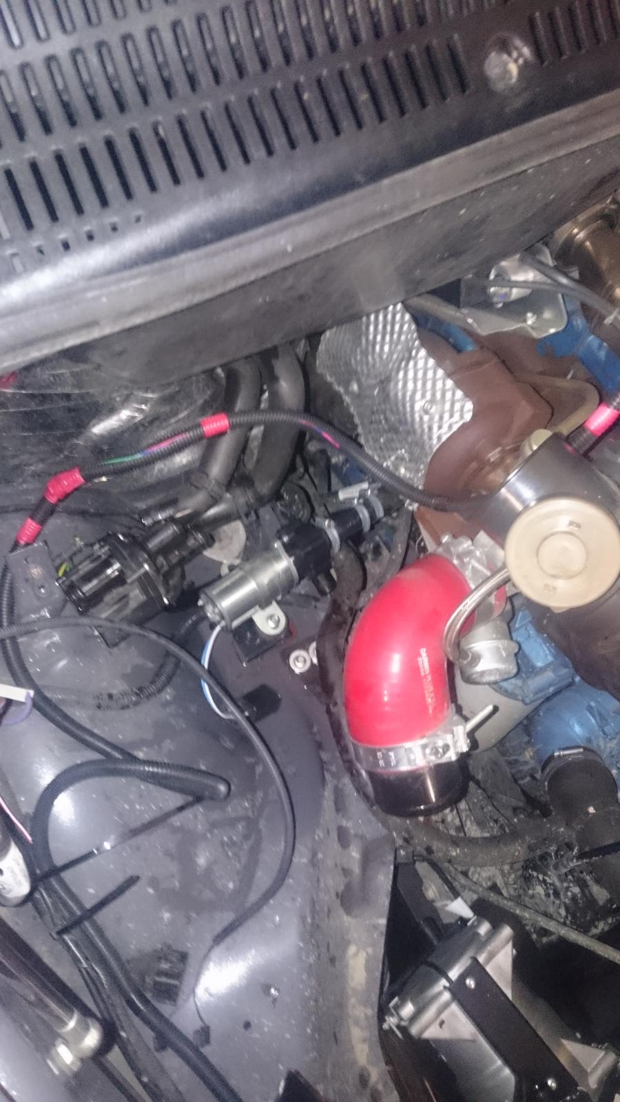

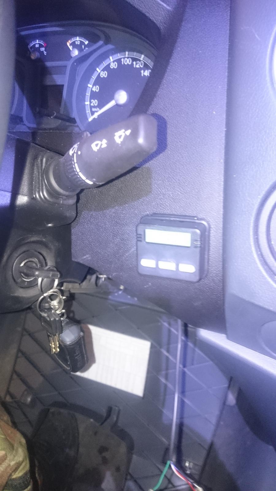

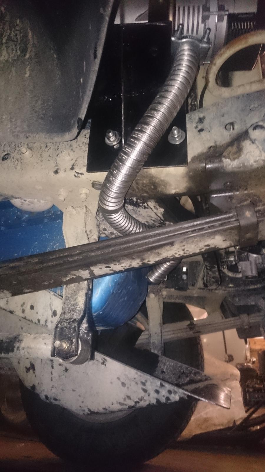

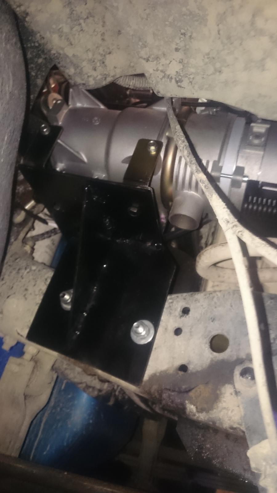

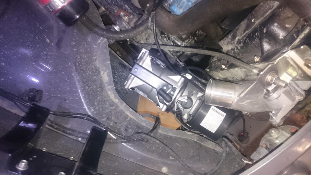

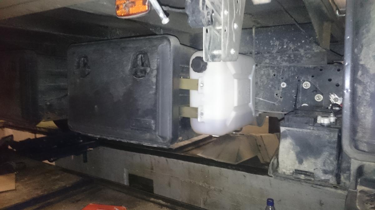

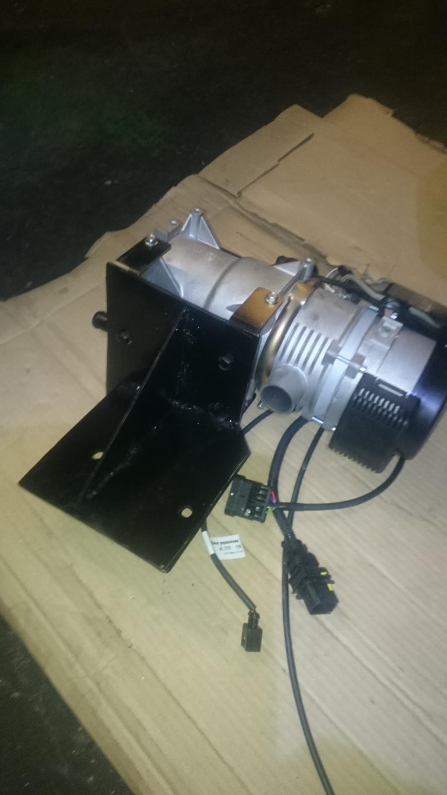

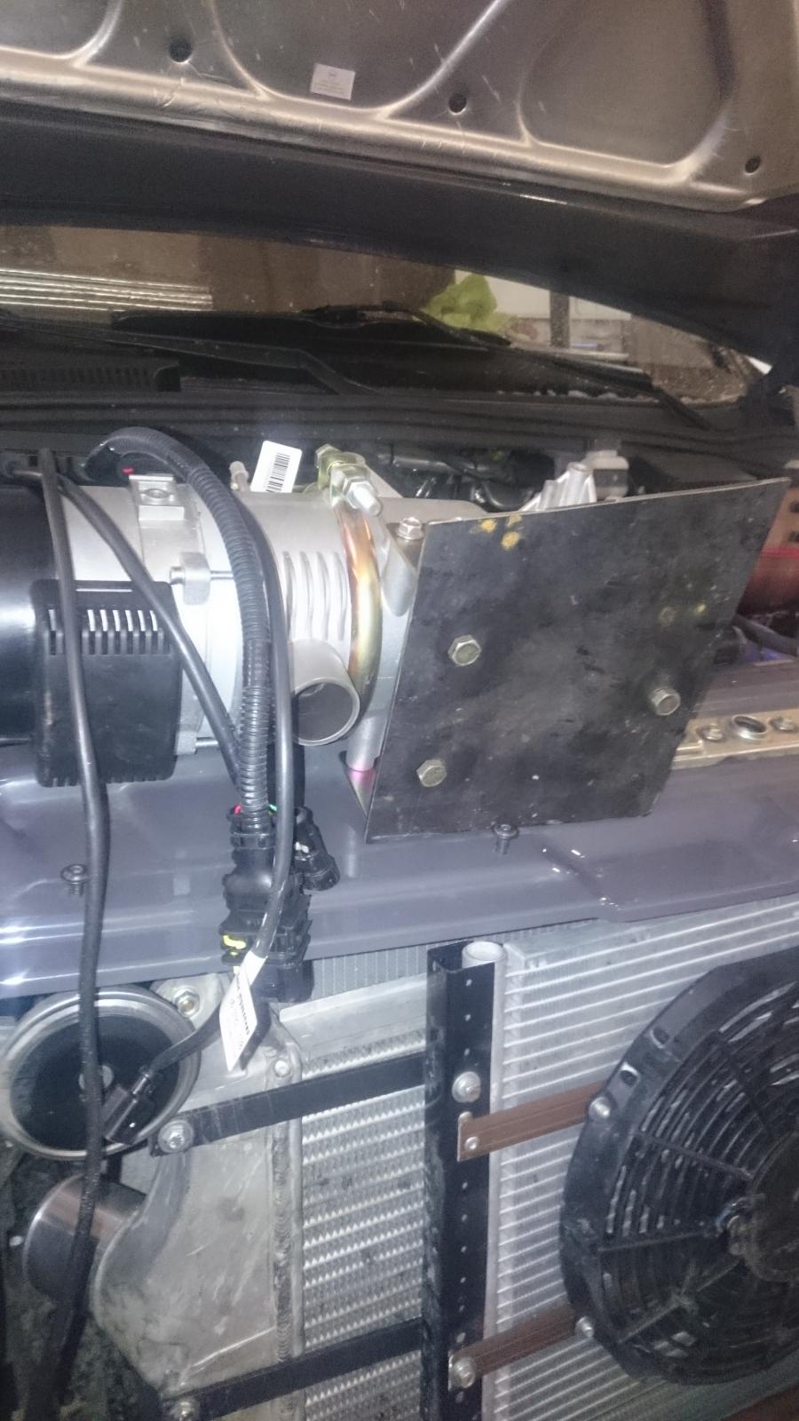

Юрий Нарьян-Мар 101 Опубликовано 26 декабря, 2015 Всем привет! Продолжаю готовить свой Некст. Сегодня устанавливал ПОДОГРЕВАТЕЛЬ ДВИГАТЕЛЯ. Если Вы не планируете самостоятельно его устанавливать, не тратьте свое время на прочтение данного сообщения!Самое сложное и отнимает много времени -это найти куда его поставить, чтобы влез, не сбил работу основного отопителя, при вибрациях не попал в зону риска. Я реализовал так. Откинул левую сторону подкапотного пространства (по ходу движения), там места много, но далеко до места врезки потока охл.жидкости. Остается правая. Знаком с Бинаром, читал, что у вас на Земле его практикуют. В наших широтах такой штукой только джип или микроавтобус нагреть можно... (Земля-это наш местный термин, т.к. мы "отрезаны" от цивилизации, дорог нет, есть направления, зимой-зимник (как повезет!) летом-паром и не верьте навигатору который вас в Нарьян-Мар приведет, а если интересно про Нарьян-Мар, наберите в Ютюбе-Жванецкий про Нарьян-Мар, конечно это старая шутка и более к Земле с тех времен "поближе стали" , но многое из его прозы актуально. Извините отвлекся. И так, ставлю более мощный агрегат с права, под воздушный фильтр ( наверное запрещено рекламировать, поэтому не буду писать марку, скажу только, что влез только -только, предыдущая модель, наверное не влезла бы..) Далее описывал весь процесс, но стер.. Большая инструкция получается..Выложу фотки, кто шарит поймет, а кому не понятно по телефону помогу. Да, к стати -самостоятельная установка подогревателя лишает Вас гарантии подогревателя, ну и наверное какой-то гарантии по автомобилю... Всем всего наилучшего, удачных выходных!!! 5 Поделиться сообщением Ссылка на сообщение Поделиться на другие сайты
Юрий Нарьян-Мар 101 Опубликовано 26 декабря, 2015 Забыл написать в предыдущем своем сообщении, что при монтаже подогревателя обнаружил ситечко для грязи в патрубках печки. Точно не скажу где стоит, оно у меня выпало, а откуда не понял, снимал электрический кран печки, чтобы разобраться как работает (точнее убедится) Но думаю или перед краном, или в пластиковом соединителе на подаче под краном. Так что если печка перестанет греть первым делом кран и ситечко! В большие морозы еще не выезжал, не знаю как печка работает, но обследовав подачу и обратку печки пришел к двум выводам:1. Патрубки на 20 -это хорошо, большой объем жидкости должен проходить.должно быть тепло.2. Электро кран - отверстие в открытом положении менее старых 16мм кранов ну и плюс это ситечко. По идее должны мешать нормальной циркуляции охл. жидкости. Будет холодно- переделаю на зиму на прямую.. 1 Поделиться сообщением Ссылка на сообщение Поделиться на другие сайты

Юрий Нарьян-Мар 101 Опубликовано 26 декабря, 2015 Отправлено 24 Декабрь 2015 - 21:09 Юрий Нарьян-Мар сказал(а) Решил поставить лампы помощнее и светодиод в габариты. Мощностью большей или типо +10? Лампа H4 60/55 W Philips X-treme Power +100% яркости К стати заводские тоже хорошие стоят. Про разницу не скажу, не выезжал еще. Поделиться сообщением Ссылка на сообщение Поделиться на другие сайты
