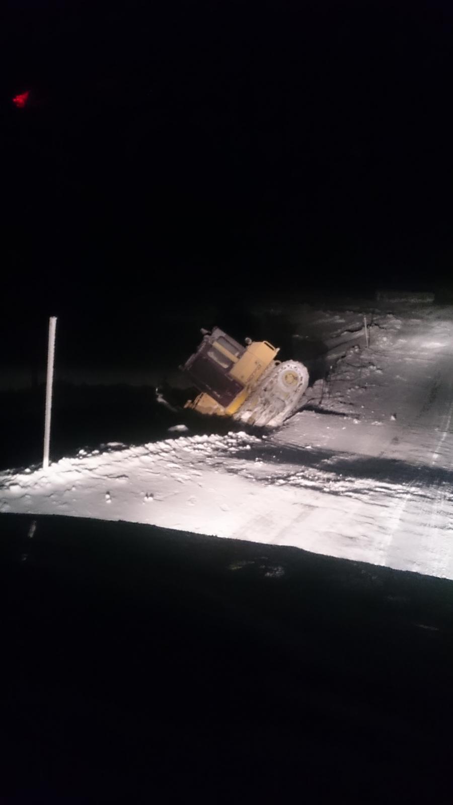

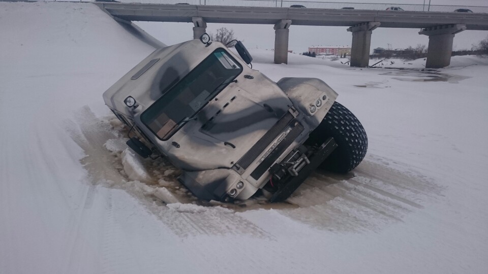

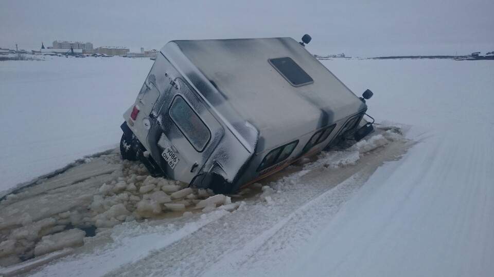

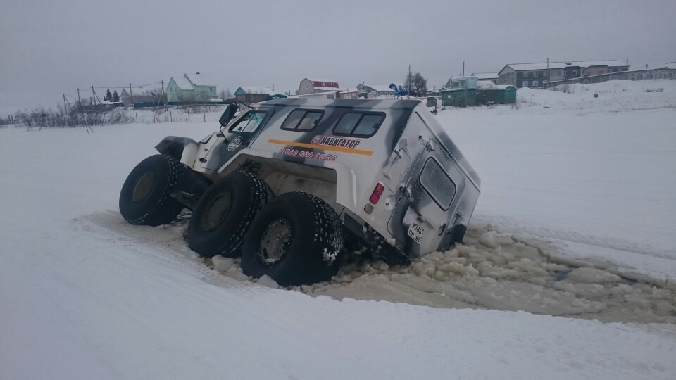

Юрий Нарьян-Мар 101 Опубликовано 31 декабря, 2015 Теплый декабрь, даже вездеходы на севере проваливаются. Поделиться сообщением Ссылка на сообщение Поделиться на другие сайты
