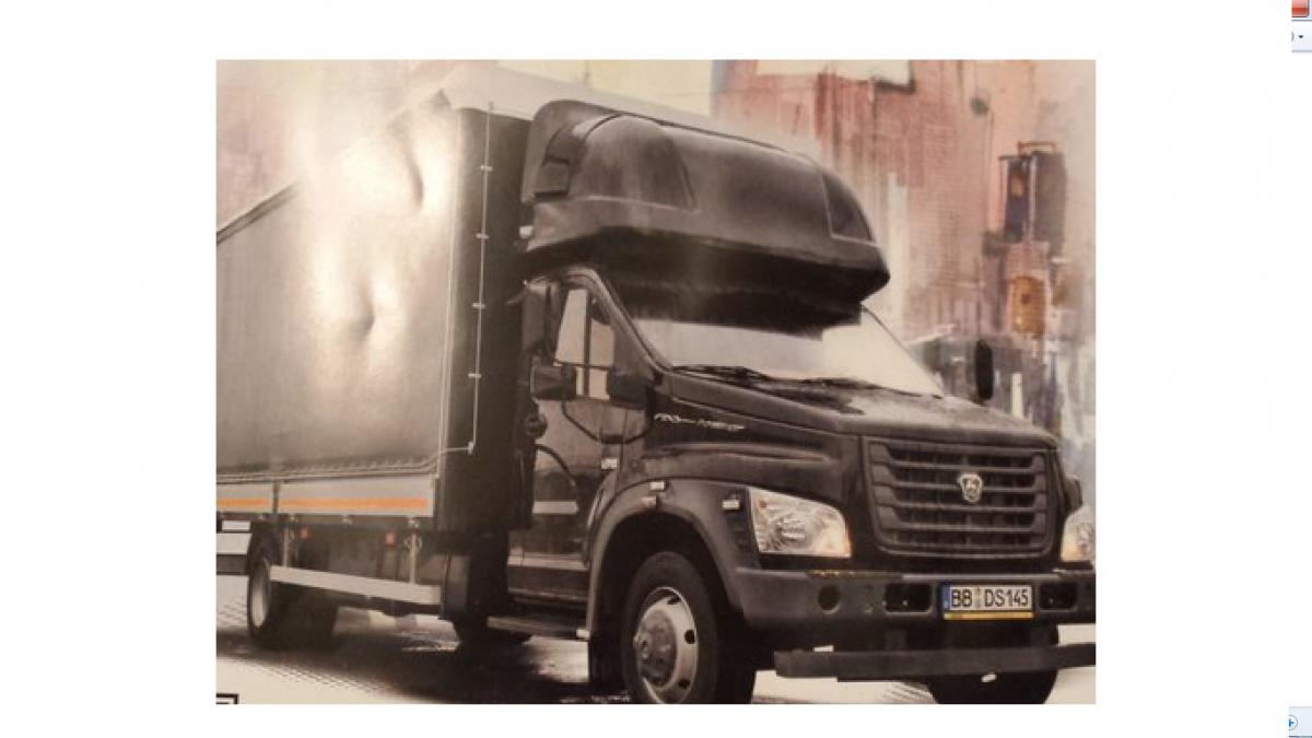

alex134 1 962 Опубликовано 12 февраля, 2016 (изменено) фото из свежего номера прессы. на номера обратите внимание )) Изменено 12 февраля, 2016 пользователем alex134 Поделиться сообщением Ссылка на сообщение Поделиться на другие сайты
