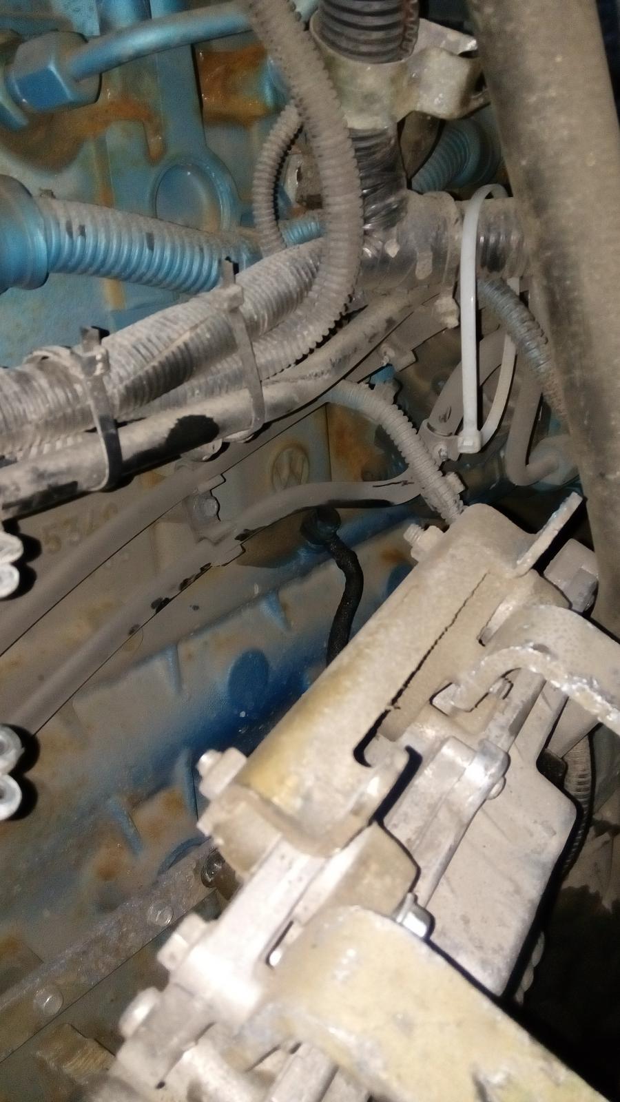

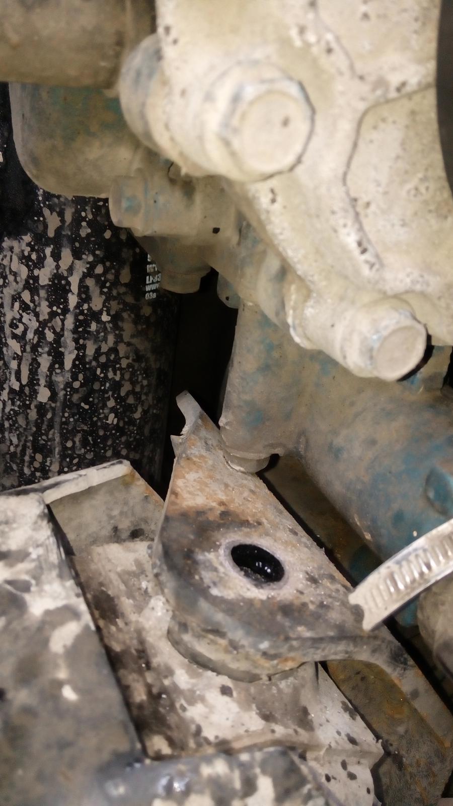

Забрал машину с ТО-1, отдал в пятницу вечером. Ослабло крепление левого переднего амортизатора, убежали нижние болты подушек двигателя, с этим у них срезало направляющие, решили заменить подушки. По радиатору, ребята меняют без проблем , но то крепление которое у меня видят впервые, сфотографировали для себя! Завод не дал команду переделывать крепления, вот и ставят по старому! Видел новый Газон на продажу, там на нем старое крепление радиатора!!! Заменили прошивку ЭБУ , распоряжение завода, не понял зачем!? Усекли что в передних колёсах 6 атм!!! Это не я)))) а по инструкции 3,5 атмосферы!!! Поехала мягче в два раза, посмотрю как с грузом будет!!! Цены на ТО на фото.
болты подушек это еще пол беды, крепления двигателя тоже вообще не фиксированное, дважды уже приходилось приподнимать. Правое начинает убираться в болт помпы - ОБРАЩАЙТЕ внимание!!!

Не снимать не буду! Лень:) вернулся сегодня с Волгограда, думаю знаете какие там дороги! Так гружённый 5 тонн ехал (с нормальным давлением в шинах) мягче чем на Газель Некст! Всю дорогу !!! На круизе 80 км час. С шинами все впорядке ! Вот верхние болты подушек двигателя повылетали, напомню мне меняли подушки на ТО! То ли не затянули или резьбовым герметиком не помазали! Притензию уже получили! Пустым назад ехал , чтоб сильно не прыгать на задке спустил колеса до 3,5 атм. 2000 км ещё проехал , полет нормальный!

Не снимать не буду! Лень :) вернулся сегодня с Волгограда, думаю знаете какие там дороги! Так гружённый 5 тонн ехал (с нормальным давлением в шинах) мягче чем на Газель Некст! Всю дорогу !!! На круизе 80 км час. С шинами все впорядке ! Вот верхние болты подушек двигателя повылетали, напомню мне меняли подушки на ТО! То ли не затянули или резьбовым герметиком не помазали! Притензию уже получили! Пустым назад ехал , чтоб сильно не прыгать на задке спустил колеса до 3,5 атм. 2000 км ещё проехал , полет нормальный!
