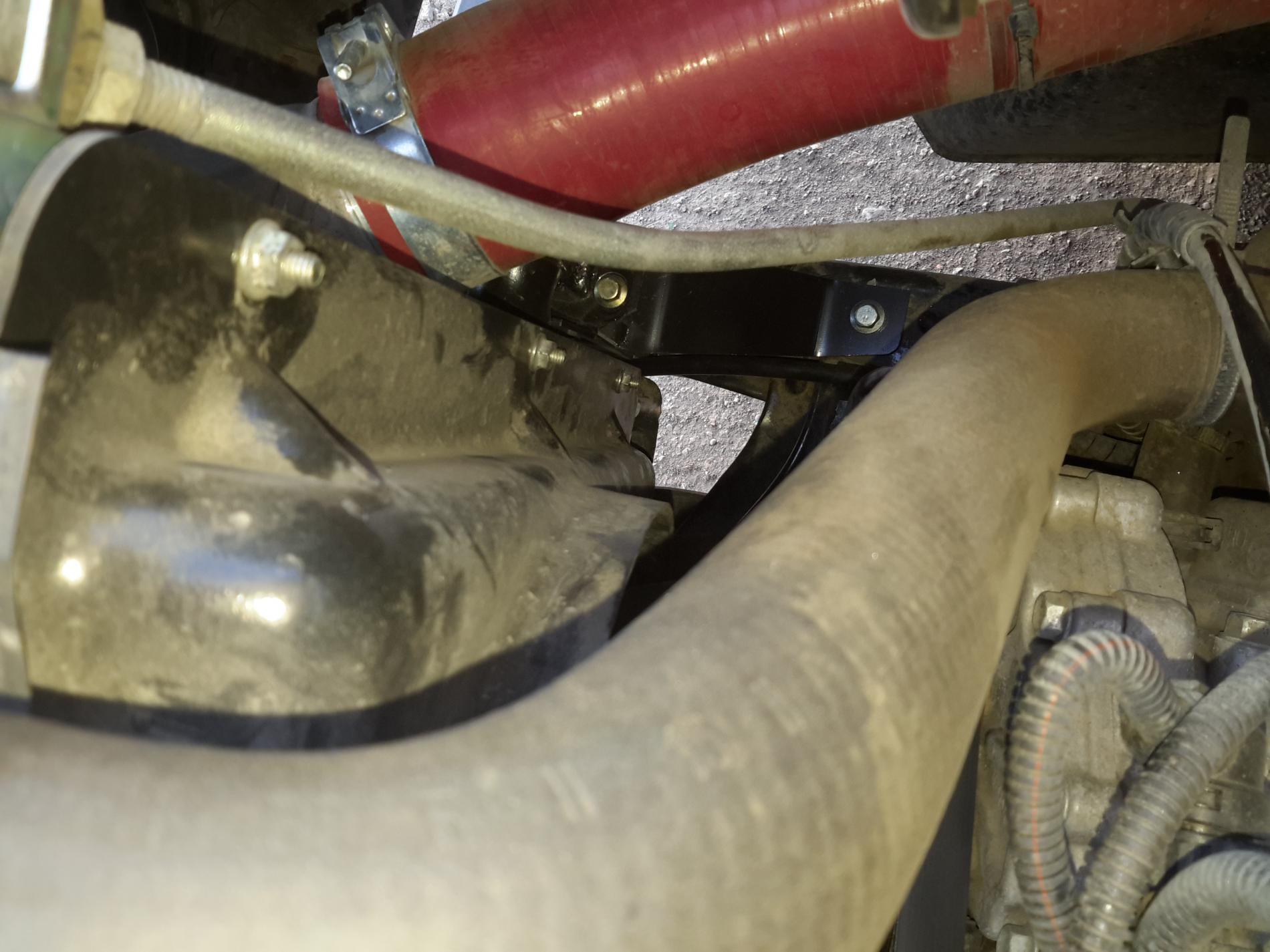

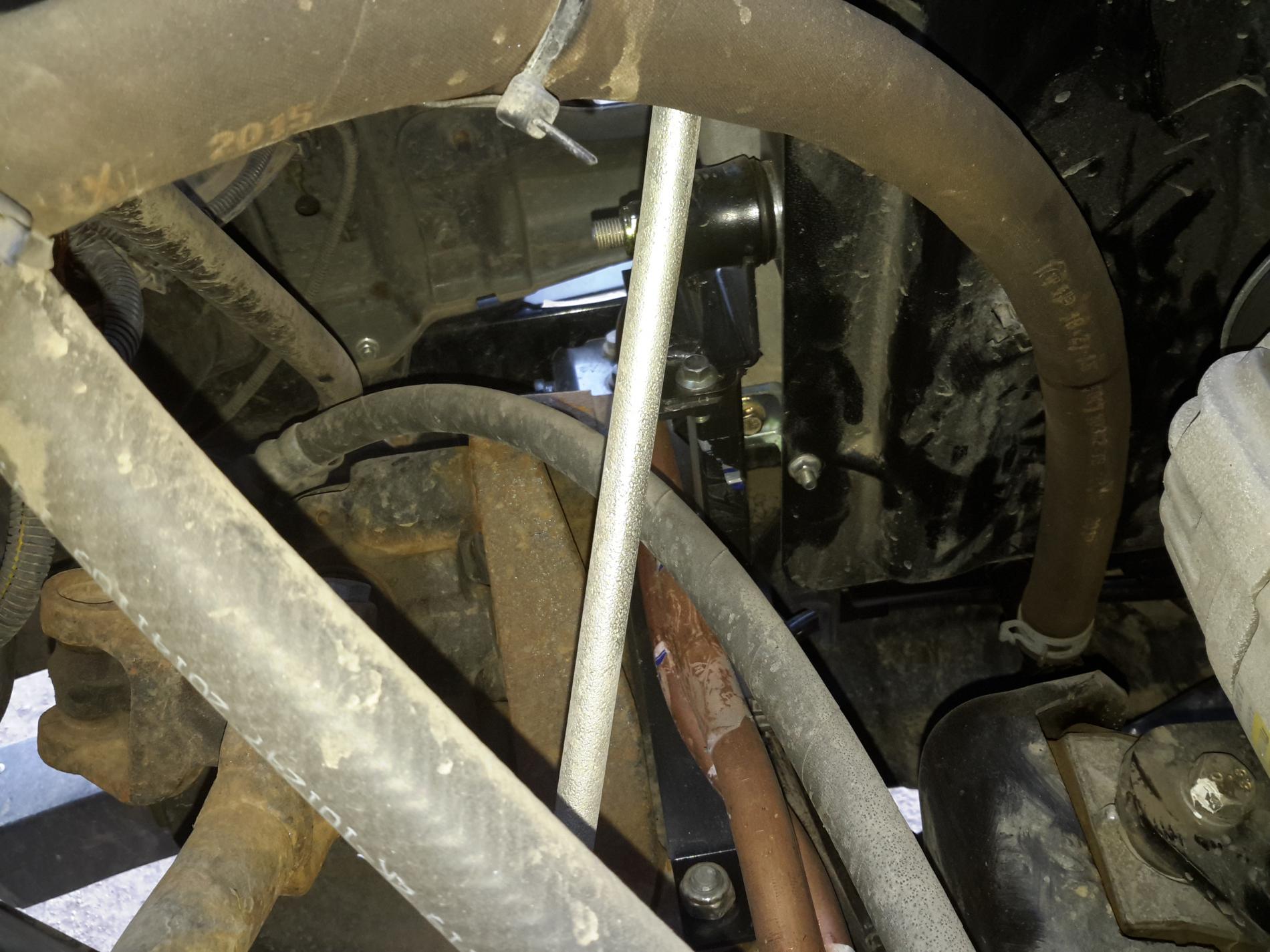

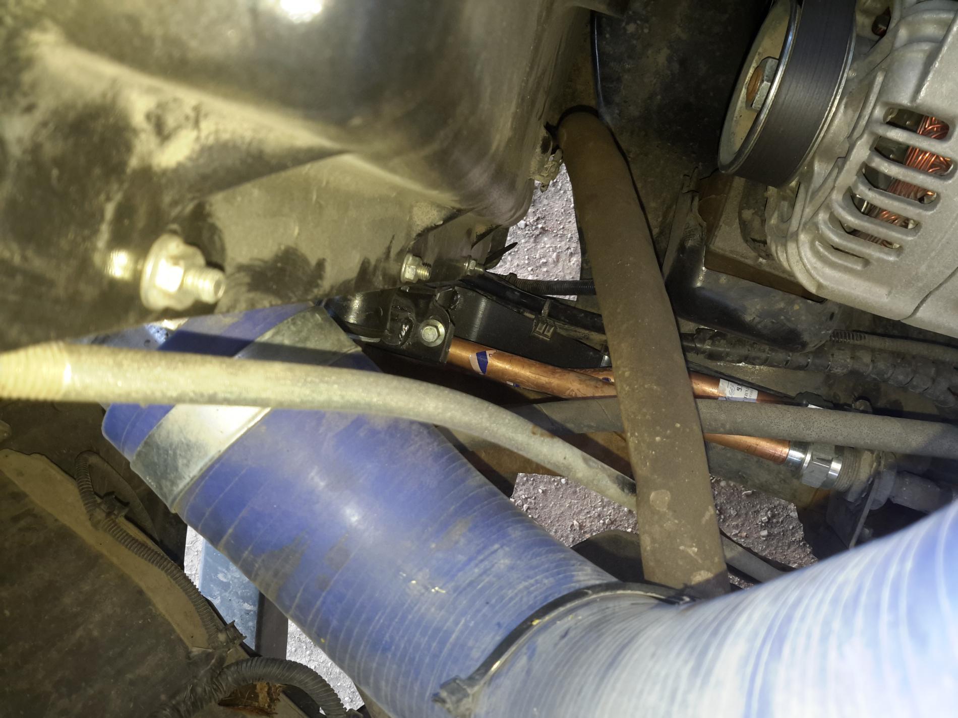

Андрей52зубр 0 Опубликовано 7 мая, 2016 Вот такое новое крепление. Поделиться сообщением Ссылка на сообщение Поделиться на другие сайты

Леха306 52 1 480 Опубликовано 7 мая, 2016 Андрюха, за фото респект, но я как наверно и все кто видят ничего не понятно :blink:В теме про радиатор я кидал подробные фото этого крепления!!! Поделиться сообщением Ссылка на сообщение Поделиться на другие сайты

Андрей52зубр 0 Опубликовано 8 мая, 2016 С праздником всех.Радиатор крепиться к боковым пластинам через втулку, центрального болта нет,а само крепление к раме. Про колеса согласен г.... еще то,выкинул-бы да не мое. Если 6 качать все пломбы вылетят. Поделиться сообщением Ссылка на сообщение Поделиться на другие сайты

L2140 1 830 Опубликовано 9 мая, 2016 Кто менял подвесные подшипники от чего стоят валдая? подвесные опоры , крестовины на карданных передачах Dyna свои,заказ в з/ч возможен для не гар. ремонта.на автомобилях с измененной базой доработчиками, карданы могут отличаться комплектующими Кто знает крепления амортизатора нижние у нас от валдая или как?нижние пальцы передних амортизаторов свои. Андрюха, за фото респект, но я как наверно и все кто видят ничего не понятнобез фото и в двух словах: крепление блока радиаторов ДВС изменено с 3-х точечного на 4-х точечное с аннулированием нижнего кронштейна и введением двух боковых Поделиться сообщением Ссылка на сообщение Поделиться на другие сайты
