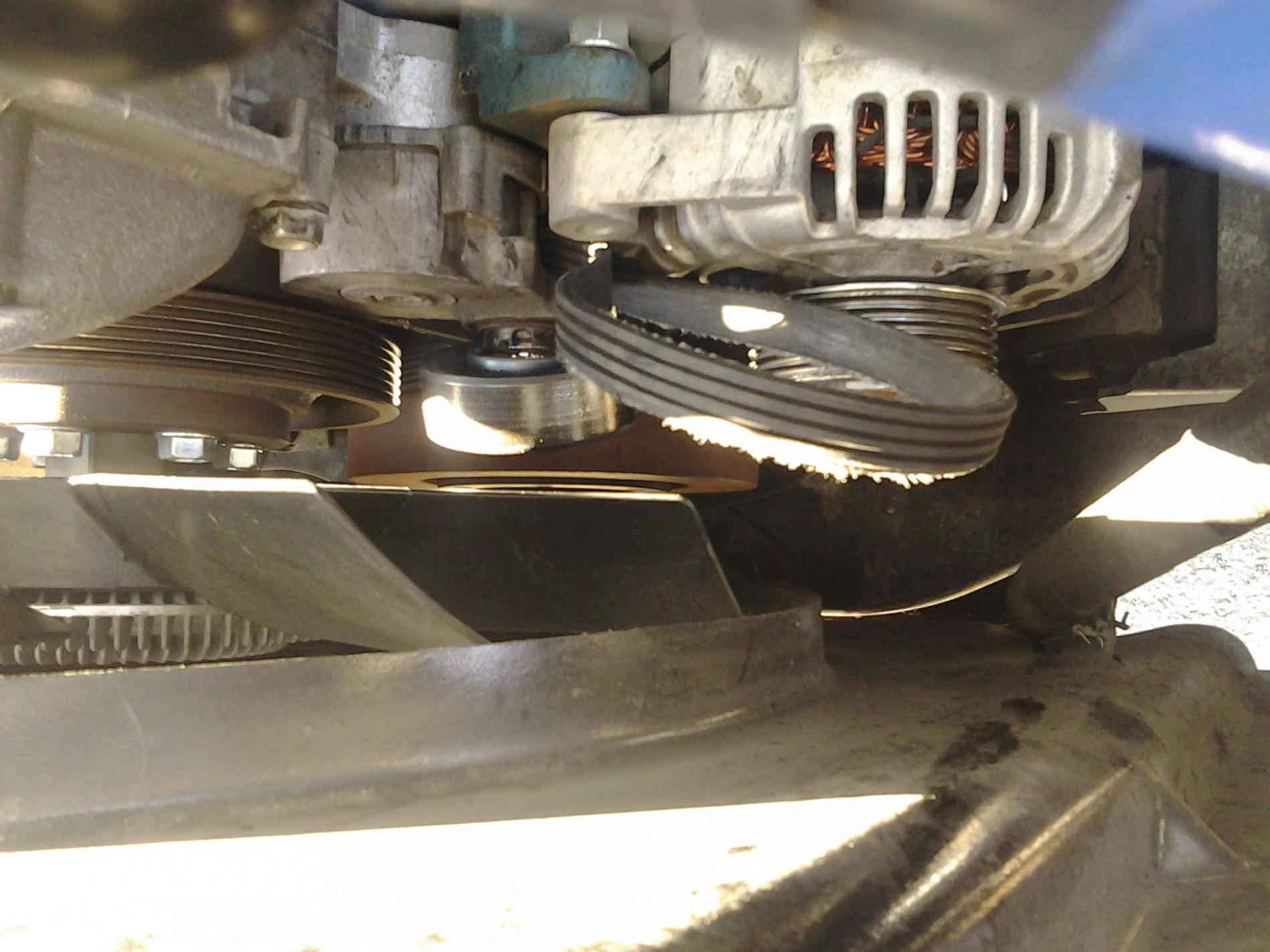

Анапчанин 1 Опубликовано 4 июня, 2016 Обламился ролик сегодня. Меняется все легко и просто.Подшипник в ролике 203,ремень генератора 1016,но поставил 1018 Поделиться сообщением Ссылка на сообщение Поделиться на другие сайты
Dima-420 237 Опубликовано 5 июня, 2016 Обламился ролик сегодня. IMG-20160604-WA0000.jpegМеняется все легко и просто.Подшипник в ролике 203,ремень генератора 1016,но поставил 1018От чего поставил ролик или родной? Ремень размер 1016 а второй одинаковый или другой размером не знаеш? Поделиться сообщением Ссылка на сообщение Поделиться на другие сайты
Masterovoy 475 Опубликовано 5 июня, 2016 Dima-420, 1016 и 1018 это длина ремня в миллиметрах - второй длиннее первого на 2мм. 1 Поделиться сообщением Ссылка на сообщение Поделиться на другие сайты

Анапчанин 1 Опубликовано 6 июня, 2016 От чего поставил ролик или родной? Ремень размер 1016 а второй одинаковый или другой размером не знаеш?Я заменил подшипник в ролике(203 там стоит)!а ремень на 2мм больше,но это нормально.Все работает отлично,без шумов.Кстати прежде чем ставить подшипник,то нужно его смазать.А то я его открыл,а там смазки,как"Кот наплакал". Поделиться сообщением Ссылка на сообщение Поделиться на другие сайты
Анапчанин 1 Опубликовано 6 июня, 2016 Главное,чтоб ремень был не меньше оригинального.Корпус ролика врядли сломается,разваливается подшипник.Видимо с завода смазки мало. Поделиться сообщением Ссылка на сообщение Поделиться на другие сайты
