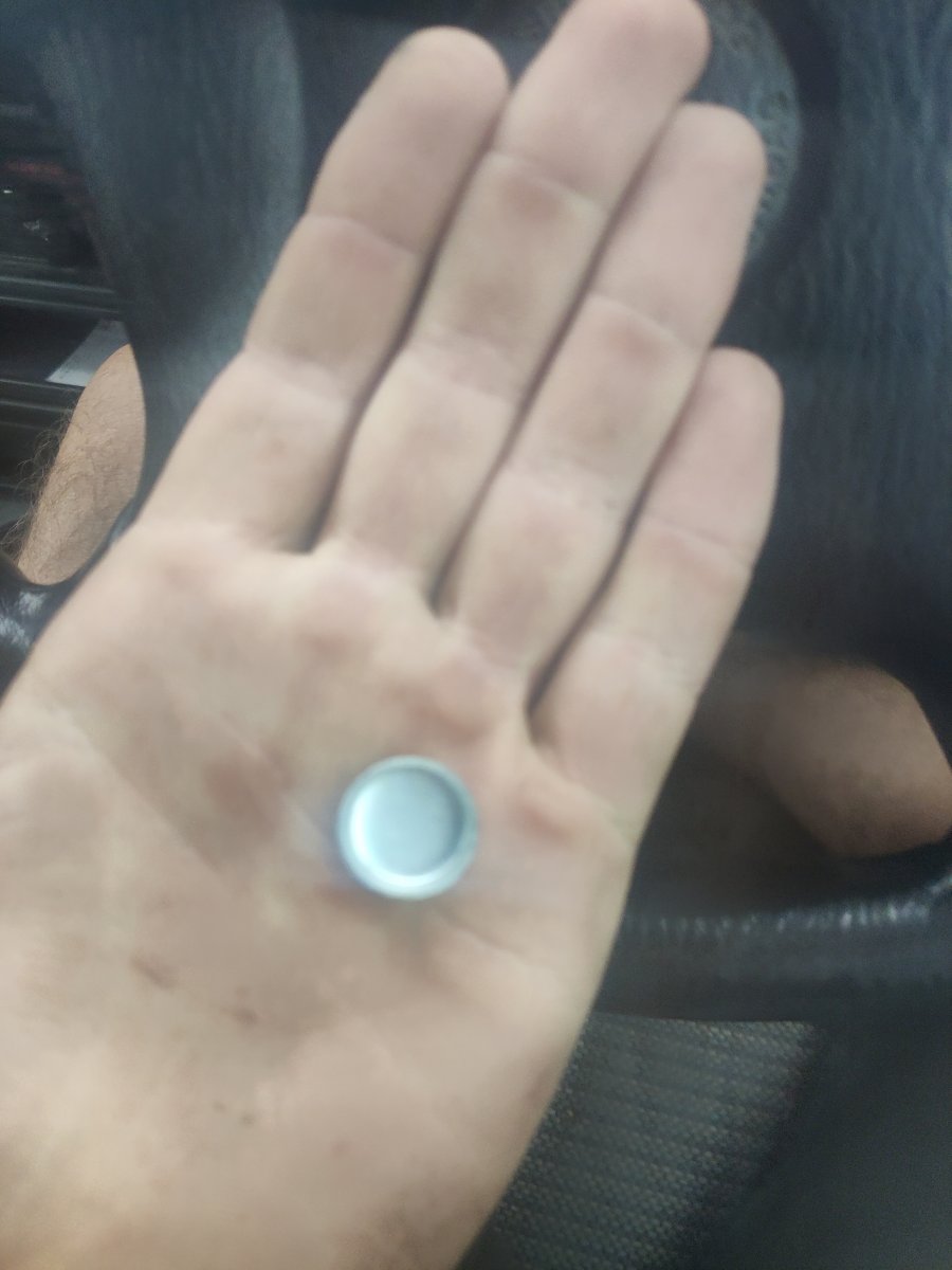

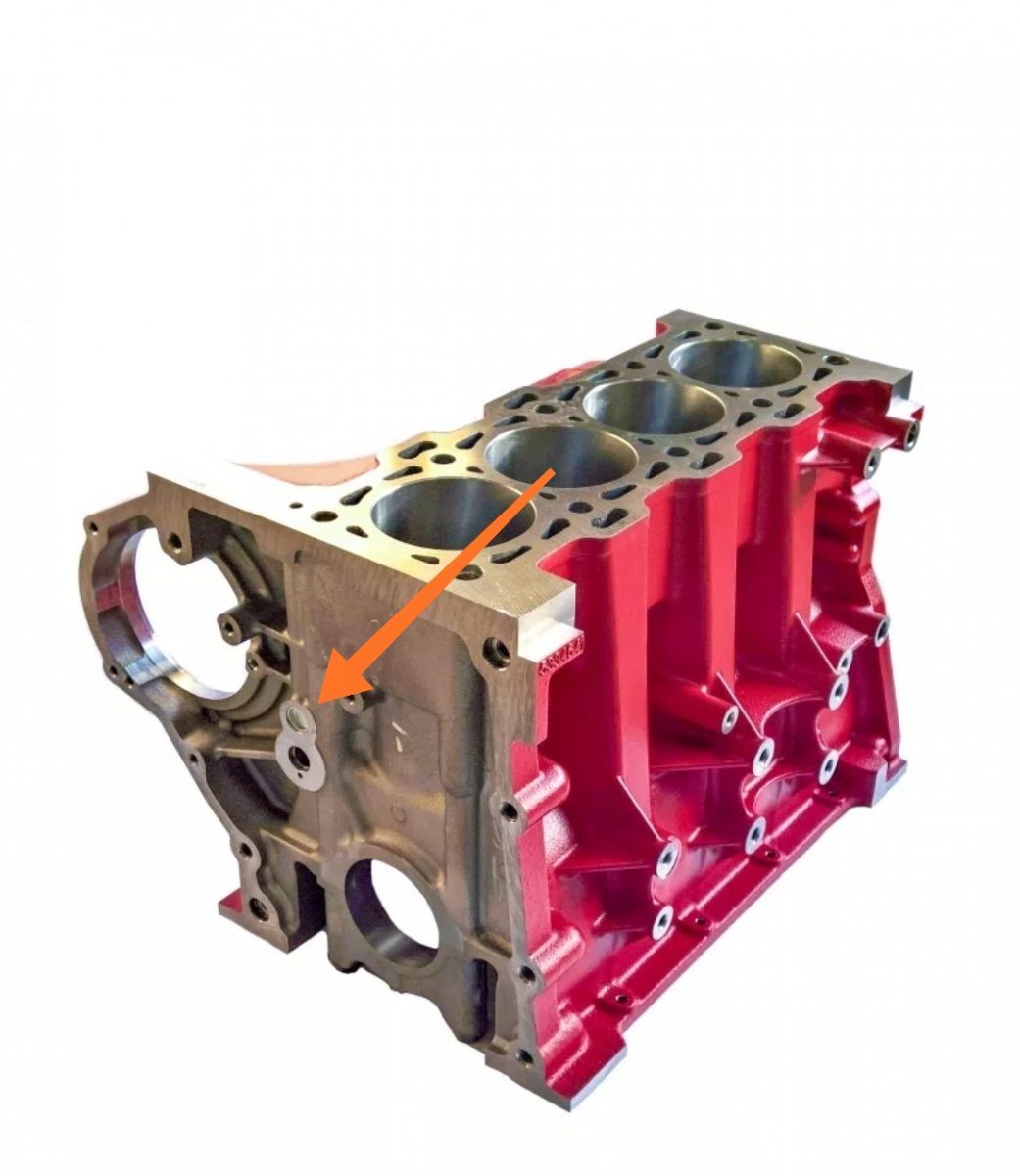

Антон44 3 Опубликовано 10 июля, 2020 Поддон проверил, все ок. Нашел в чем причина. В новый блок не поставил заглушку в главный масляный канал) сейчас буду снимать двигатель, снимать заднюю крышку . Почему ее сразу не ставят... Цена вопроса 20₽ , а гемора сколько ( 1 Поделиться сообщением Ссылка на сообщение Поделиться на другие сайты

L2140 1 932 Опубликовано 10 июля, 2020 32 минуты назад, Антон44 сказал: Почему ее сразу не ставят... Цена вопроса 20₽ , а гемора сколько ( о какой заглушке речь? Никакие заглушки БЦ не переставляются при замене Поделиться сообщением Ссылка на сообщение Поделиться на другие сайты
aleks2 1 368 Опубликовано 10 июля, 2020 @L2140 между насосом и коленвалом,что за заглушка? Поделиться сообщением Ссылка на сообщение Поделиться на другие сайты
L2140 1 932 Опубликовано 10 июля, 2020 11 минут назад, aleks2 сказал: между насосом и коленвалом,что за заглушка? штампованая? это масляной магистрали заглушка Поделиться сообщением Ссылка на сообщение Поделиться на другие сайты
aleks2 1 368 Опубликовано 10 июля, 2020 @L2140 про ее наверно и речь. Поделиться сообщением Ссылка на сообщение Поделиться на другие сайты
Антон44 3 Опубликовано 10 июля, 2020 Которая за промежуточной шестерней грм, на масляной магистрали. на 18мм. Поделиться сообщением Ссылка на сообщение Поделиться на другие сайты
L2140 1 932 Опубликовано 10 июля, 2020 (изменено) 1 час назад, L2140 сказал: Никакие заглушки БЦ не переставляются при замене её или не было (а должна быть) или она выпала при запуске, например. В обоих случаях вопрос к качеству и происхождению купленного блока При установке новой всё хорошо обезжиривайте, вставляйте на вал-втулочный анаэробный фиксатор качественный. Сутки не запускайте ДВС. Проверьте диаметр отверстия в блоке. Возможно оно больше чем нужно. Изменено 10 июля, 2020 пользователем L2140 1 Поделиться сообщением Ссылка на сообщение Поделиться на другие сайты
