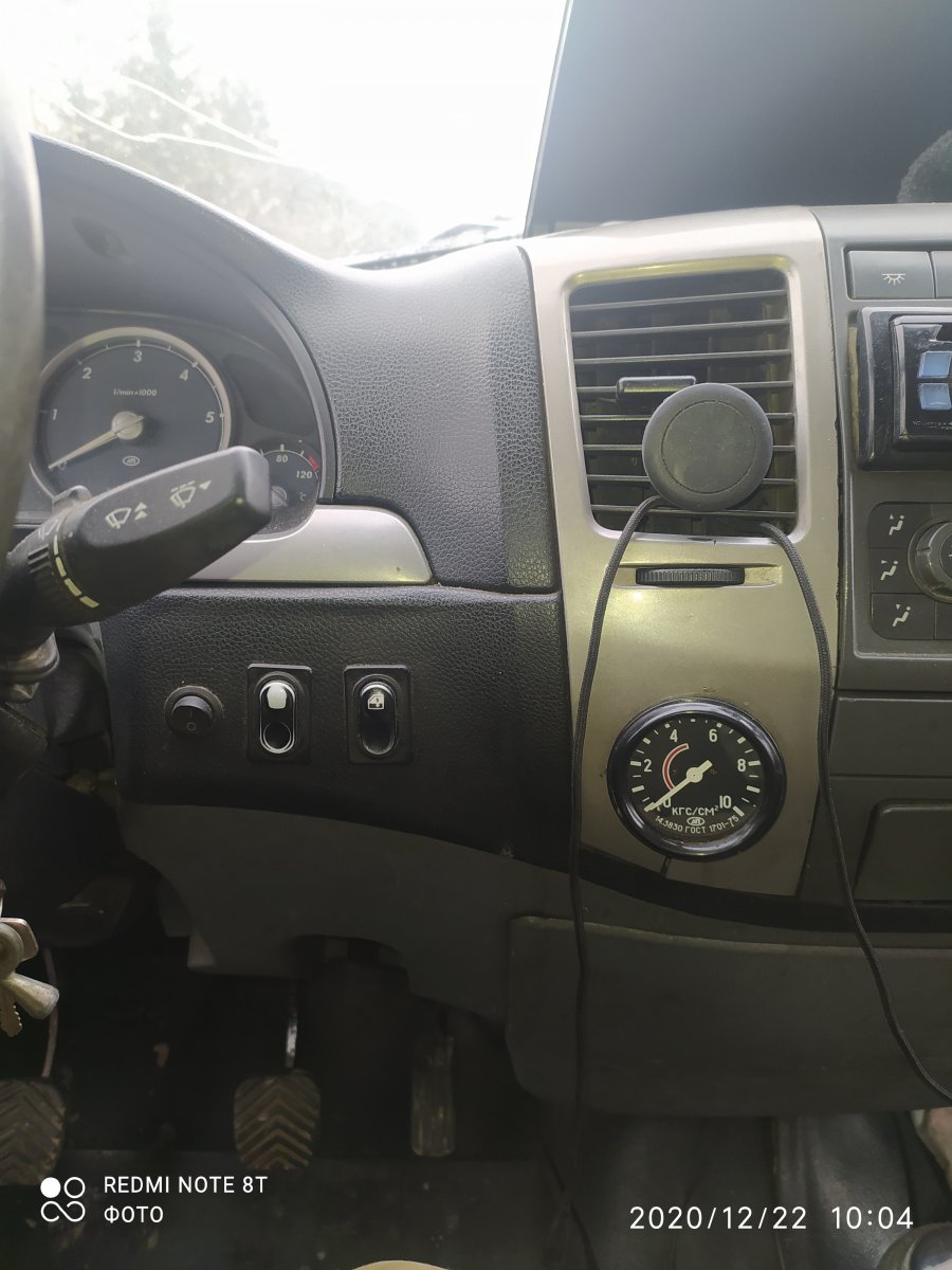

Alex030569 7 437 Опубликовано 22 декабря, 2020 (изменено) Что скажите? По моему фигня.Этот клапан отвечает за максимальное давление. Изменено 22 декабря, 2020 пользователем Alex030569 Поделиться сообщением Ссылка на сообщение Поделиться на другие сайты
rusgg 4 006 Опубликовано 22 декабря, 2020 Ерунда, если только клапан не может закрыться почему-то. Так то этот клапан ниже 3кгсм уже закрыт наглухо, сильнее давить на него смысла нет . А вот если помешать машине работать можно без масла остаться или и без тосола. 1 Поделиться сообщением Ссылка на сообщение Поделиться на другие сайты

Alex030569 7 437 Опубликовано 22 декабря, 2020 2 минуты назад, Олег Ф. сказал: Я 10 лет отъездил на Камминсе, и даже не знаю, какое в нём давление, прибора то нет , только лампочка. Лет шесть то же не знал.Потом поставил механический датчик. 1 Поделиться сообщением Ссылка на сообщение Поделиться на другие сайты

Alex030569 7 437 Опубликовано 4 февраля, 2021 Поменял поддон.Ставил б/у.Естественно опрессовывал масляный заборник.Давление не изменилось.Значит все же из за масла это.При 0 градусов сразу поднимается стрелка манометра.А вот после ночной стоянки при -17 на улице,стрелка стоит секунд 8,потом медленно поднимается. Теперь могу с уверенностью сказать,что при треснувшем маслоприемнике,стрелка поднимется примерно на 1,5-2 очка и будет прыгать туда,сюда. Поделиться сообщением Ссылка на сообщение Поделиться на другие сайты
Алексей Ф. 10 892 Опубликовано 4 февраля, 2021 @Alex030569 так у тебя родной треснул ? Надо обязательно подогреватель ставить на авто с Камминз, особенно если на масле 10W ездишь. Поделиться сообщением Ссылка на сообщение Поделиться на другие сайты
Alex030569 7 437 Опубликовано 4 февраля, 2021 5 минут назад, Алексей Ф. сказал: @Alex030569 так у тебя родной треснул ? Надо обязательно подогреватель ставить на авто с Камминз, особенно если на масле 10W ездишь. В том то все и дело,что не треснул.Все утверждали,что треснул и я поверил в это.Поменял поддон,а стрелка так же показывает. В следующую зиму надеюсь перебраться в свой дом,там сделаю заводской подогрев. Поделиться сообщением Ссылка на сообщение Поделиться на другие сайты
