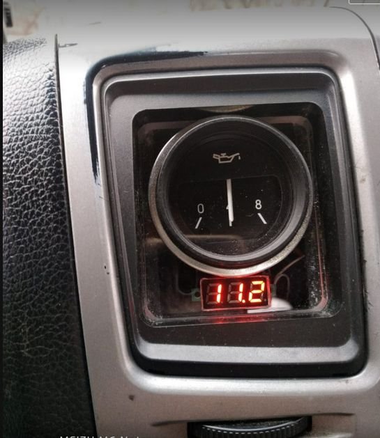

Alex030569 7 052 Опубликовано 5 февраля, 2021 54 минуты назад, Москаль сказал: я его тестировал своей механикой, х.х. 1,2 ..1,5, на оборотах 2,5 ...2,8 (датчик и шланг к нему универсальный, для замеров) 1,2 на хх это очень мало.Да и на оборотах 2,5-2,8 то же мало.Как давно ты ездишь с таким давлением? Вот моё давление на полностью прогретом двигателе(минут 20 по трассе проехал). И то я уже весь чешусь. Поделиться сообщением Ссылка на сообщение Поделиться на другие сайты
