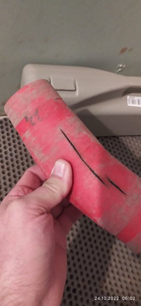

Alex030569 7 298 Опубликовано 24 октября, 2022 И дёрнуло меня поменять резиновый рукав на родной патрубок,который стоит первый от турбины.Не проездил и года,засвистело. Вчера снимал корпус воздушного фильтра и увидел трещины на патрубке. Запасной рукав был,сразу поменял.Надо ещё купить.Преимущества заводского патрубка лишь в том,что не дубеет от высокой температуры.Но минус перевешывает,Я лучше резиновый буду ставить и буду уверен,что ни каких трещин. Поделиться сообщением Ссылка на сообщение Поделиться на другие сайты

Vovchikk 1 085 Опубликовано 25 октября, 2022 В 24.10.2022 в 10:03, Alex030569 сказал: И дёрнуло меня поменять резиновый рукав на родной патрубок,который стоит первый от турбины.Не проездил и года,засвистело. Вчера снимал корпус воздушного фильтра и увидел трещины на патрубке. Запасной рукав был,сразу поменял.Надо ещё купить.Преимущества заводского патрубка лишь в том,что не дубеет от высокой температуры.Но минус перевешывает,Я лучше резиновый буду ставить и буду уверен,что ни каких трещин. А это точно заводской? У меня с завода другим цветом стоят, вроде как ораньжево-коричневый от турбины, от интеркуллера синий. Поделиться сообщением Ссылка на сообщение Поделиться на другие сайты
Alex030569 7 298 Опубликовано 25 октября, 2022 1 час назад, Vovchikk сказал: А это точно заводской? У меня с завода другим цветом стоят, вроде как ораньжево-коричневый от турбины, от интеркуллера синий. Я по первой какие только не ставил.Все рвет.Потом перешёл на рукав армированный.Вот он ходит.Но от турбины идёт сильный жар,рукав дубеет со временем. Сегодня увидел силикон метражом.На него надо одеть хомутов 5,тогда будет долго ходить. Поделиться сообщением Ссылка на сообщение Поделиться на другие сайты
L2140 1 894 Опубликовано 25 октября, 2022 3 часа назад, Alex030569 сказал: Все рвет если рвёт и конвейерный darwin plus, то значит "передув". Надо проверять регулировать турбину, чистить интеркулер. 1 Поделиться сообщением Ссылка на сообщение Поделиться на другие сайты

Alex030569 7 298 Опубликовано 25 октября, 2022 2 часа назад, L2140 сказал: если рвёт и конвейерный darwin plus, то значит "передув". Надо проверять регулировать турбину, чистить интеркулер. Две турбины поменял,изменений ни каких.Интеркулер то же не первый уже. Поделиться сообщением Ссылка на сообщение Поделиться на другие сайты
B.V.A 4 735 Опубликовано 25 октября, 2022 Шитая от этого и рвет.. Поделиться сообщением Ссылка на сообщение Поделиться на другие сайты

Vovchikk 1 085 Опубликовано 25 октября, 2022 10 часов назад, Alex030569 сказал: Я по первой какие только не ставил.Все рвет.Потом перешёл на рукав армированный.Вот он ходит.Но от турбины идёт сильный жар,рукав дубеет со временем. Сегодня увидел силикон метражом.На него надо одеть хомутов 5,тогда будет долго ходить. А как же изгибы сделать. Они оба в трёх местах загнуты. А если тупо так ставить будет напряжение и интеркуллер может порвать. Поделиться сообщением Ссылка на сообщение Поделиться на другие сайты
