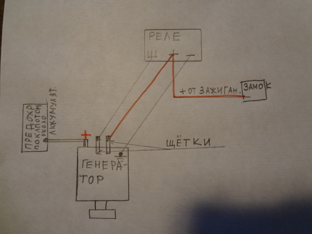

Дедила 187 Опубликовано 17 сентября, 2013 (изменено) Вот такая схема для выносного реле. Изменено 17 сентября, 2013 пользователем Дедила Поделиться сообщением Ссылка на сообщение Поделиться на другие сайты
Матвей54 5 Опубликовано 17 сентября, 2013 Плюс от замка зажигания для чего нужен??? Я все так и собрал, нет зарядки. Поделиться сообщением Ссылка на сообщение Поделиться на другие сайты
Дедила 187 Опубликовано 17 сентября, 2013 Плюс от замка зажигания для чего нужен??? Я все так и собрал, нет зарядки.Для создания электромагнита. Минус там есть. Если так сделал, и нет зарядки, это скорее всего накрылся выпрямительный мост. Меньше вероятность что нарушена целосность обмотки старота или ротора. Ты с геной что нибудь делал? Поделиться сообщением Ссылка на сообщение Поделиться на другие сайты
alexgop 997 Опубликовано 17 сентября, 2013 Для создания электромагнита. Минус там есть. Если так сделал, и нет зарядки, это скорее всего накрылся выпрямительный мост. Меньше вероятность что нарушена целосность обмотки старота или ротора. Ты с геной что нибудь делал?вполне возможно что диодный мост.. тем более что писал он вроде что замыкало что то.. а диодный мост к кз очень плохо относится... Поделиться сообщением Ссылка на сообщение Поделиться на другие сайты

Матвей54 5 Опубликовано 17 сентября, 2013 Снял гену силовой с плюса идет на силовые предохранители с щеток идет на Ш на РР. Откуда брать плюс на РР??? Ты всё ещё стоишь на Боровское ш. вл.2 ? Это вроди недалеко от МКАД?метров 800 по правой стороне. На какой из щеток + на какой Ш шунт... Поделиться сообщением Ссылка на сообщение Поделиться на другие сайты
Дедила 187 Опубликовано 17 сентября, 2013 Снял гену силовой с плюса идет на силовые предохранители с щеток идет на Ш на РР. Откуда брать плюс на РР???метров 800 по правой стороне.На какой из щеток + на какой Ш шунт... Я подъеду на Ока, тёмно-зелёная или синяя. Через 1час - 1.5 . Ты там посматривай, ато связи нет. Поделиться сообщением Ссылка на сообщение Поделиться на другие сайты
Матвей54 5 Опубликовано 17 сентября, 2013 Ну вроде победили. Огромное СПАСИБО Виктору(Дедила) за оказанную помощь. Подъехал подсказал. Всем кто не оставил без внимания тему человеческое спасибо... Поделиться сообщением Ссылка на сообщение Поделиться на другие сайты
