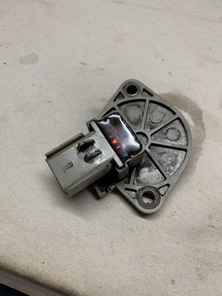

Pro31105 0 Опубликовано 10 октября, 2019 (изменено) Добрый день. вы все конечно большие молодцы, но... волга 31105 Chrysler 2.4 Датчик коленвала находится на двигателе со стороны ветрового (лобового) стекла, над моховиком. Выглядит вот так! Для его снятия нужно ключ на 8 чтобы открутить 2 болта. Затем снимаем фишку с проводами с датчика. На датчике находится магнит который скорее всего исчерпал свой ресурс и не корректно считывает положение коленвала. Стоимость от 1200 руб. До 7000 руб. В интернет магазине. Изменено 10 октября, 2019 пользователем Pro31105 Поделиться сообщением Ссылка на сообщение Поделиться на другие сайты
MAGNUS 1 271 Опубликовано 10 октября, 2019 2 часа назад, Pro31105 сказал: Датчик коленвала находится на двигателе со стороны ветрового (лобового) стекла, над моховиком. До 2007 года. Потом вперед переехал. Поделиться сообщением Ссылка на сообщение Поделиться на другие сайты
