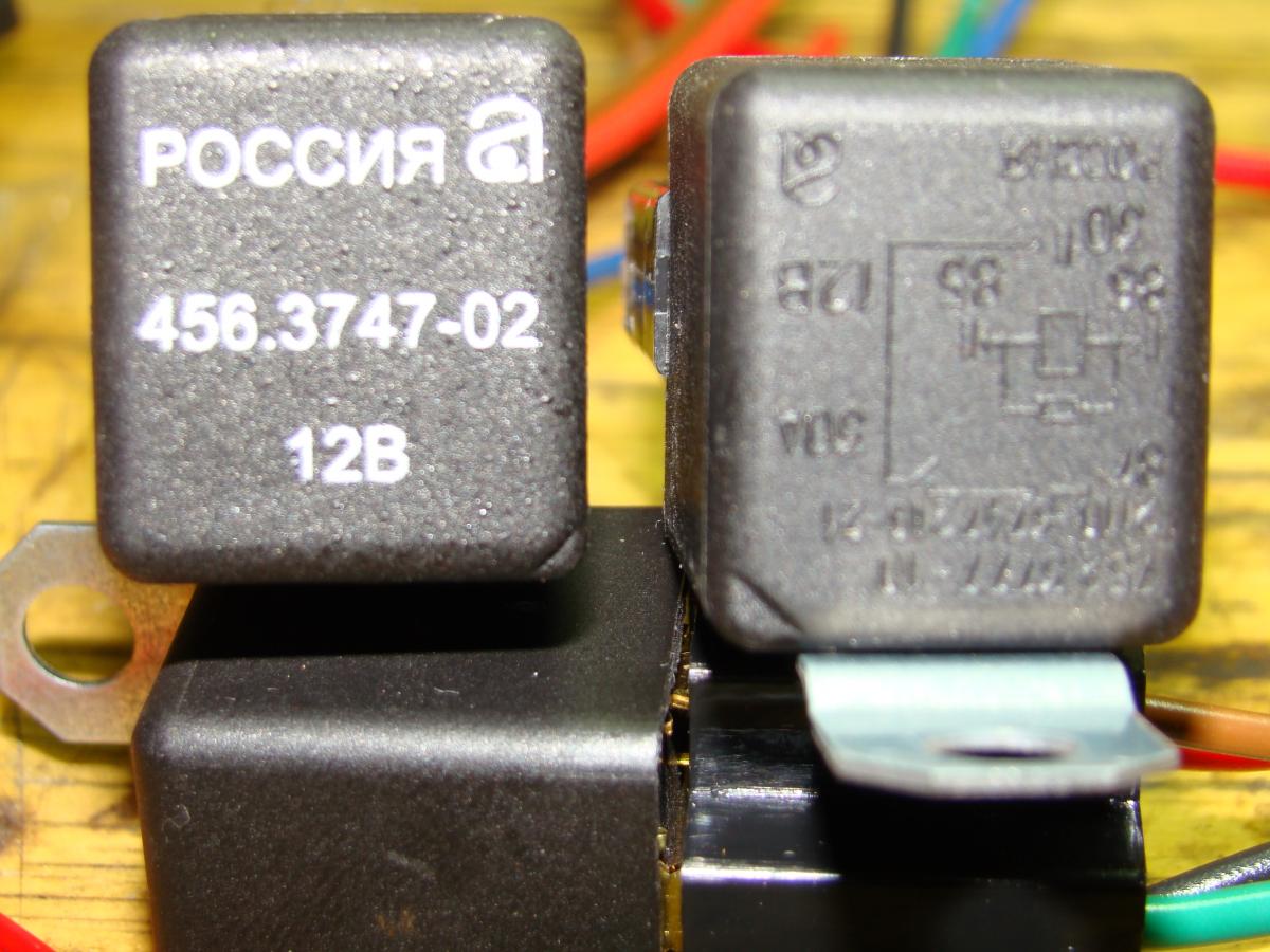

gazelist56 357 Опубликовано 31 декабря, 2014 Вот весь комплект. Нет кнопки включения без фиксации, ну и проводов. реле времени на 10мин. Х.з. куда их лепить: под капот или в салон. В салон вроде неохота, под капотом этих релюх у меня уже больше десятка :huh: Поделиться сообщением Ссылка на сообщение Поделиться на другие сайты

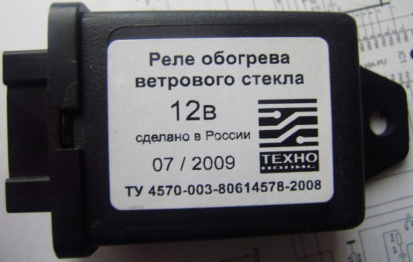

газель2005 2 786 Опубликовано 31 декабря, 2014 (изменено) Странно должна быть одна большая релюха,со схемой подключения.Либо вот вариант с твоим подключением. Изменено 31 декабря, 2014 пользователем газель2005 Поделиться сообщением Ссылка на сообщение Поделиться на другие сайты
gazelist56 357 Опубликовано 31 декабря, 2014 (изменено) Странно должна быть одна большая релюха,со схемой подключения.То же видел такую или подобную. не помню. На Тазовском форуме. у неё несколько режимов включается одной кнопкой. Есть режим 50% мощности используется против запотевания. в нескольких магазах спрашивал- не знают. Изменено 31 декабря, 2014 пользователем gazelist56 Поделиться сообщением Ссылка на сообщение Поделиться на другие сайты
газель2005 2 786 Опубликовано 31 декабря, 2014 Конечно лучше её,а то стандартный вариант электричества жрет много и нет возможности регулирования и даже отключения одной половины. Поделиться сообщением Ссылка на сообщение Поделиться на другие сайты

gazelist56 357 Опубликовано 21 января, 2015 Реле есть,предохранить есть, зеркала уже почти не греют,внутри отвалились греющие элементы, отсоединить зеркала перед дверью и на них подсоединить стекло и будет пахать.Провода на обогрев должны (по инструкции) не менее 4 мм сечением на каждый контур, +2 реле по 30А, +2 преда по 15А. Не знаю какие провода идут на зеркала. но скорее всего гораздо меньше.Катаю уже 2 месяца. а подогрев так и не доделал: нет времени :( Поделиться сообщением Ссылка на сообщение Поделиться на другие сайты

KOTOKUPOL 376 Опубликовано 21 января, 2015 Провода на обогрев должны (по инструкции) не менее 4 мм сечением на каждый контур, +2 реле по 30А, +2 преда по 15А. Не знаю какие провода идут на зеркала. но скорее всего гораздо меньше.Катаю уже 2 месяца. а подогрев так и не доделал: нет времени :(Ну 4мм на контур явный перебор, т.к. номинальный ток для 12В для сечения провода1мм - 10А (максимальный кратковременный гораздо выше), так что смело можно ставить 2мм на контур, а это 20А номинального тока на контур, а т.к. предохранители 15А на контур, то предохранитель сгорит гораздо раньше прежде чем начнет греться провод. Следовательно максимально потребляемый ток менее 30А (иначе преды посыпятся). Только не забывайте что генератор не резиновый а 90А всего. На зеркалах элементы обычно идут 20-30Вт, а это 1,5-2,5А по току помножить на 2 зеркала, предохранитель 5А - 7,5А. Сечение провода 0,75-1мм 1 Поделиться сообщением Ссылка на сообщение Поделиться на другие сайты
Blade900 29 Опубликовано 21 января, 2015 Ну 4мм на контур явный перебор, т.к. номинальный ток для 12В для сечения провода1мм - 10А (максимальный кратковременный гораздо выше), так что смело можно ставить 2мм на контур, а это 20А номинального тока на контур, а т.к. предохранители 15А на контур, то предохранитель сгорит гораздо раньше прежде чем начнет греться провод. Следовательно максимально потребляемый ток менее 30А (иначе преды посыпятся). Только не забывайте что генератор не резиновый а 90А всего. На зеркалах элементы обычно идут 20-30Вт, а это 1,5-2,5А по току помножить на 2 зеркала, предохранитель 5А - 7,5А. Сечение провода 0,75-1мм Вот как хорошо все объяснил,гораздо лучше чем ниже.. И ничего не сгорит,акромя предохранителей конечно :) Если хочешь сжечь машину,то велкам ;) Поделиться сообщением Ссылка на сообщение Поделиться на другие сайты
