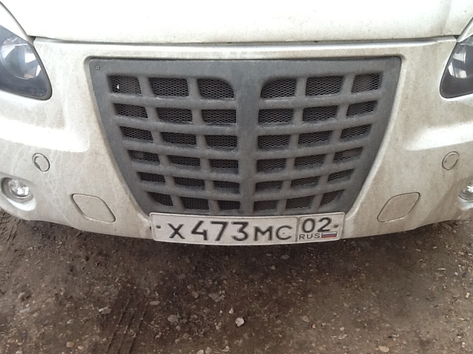

I72 105 Опубликовано 27 апреля, 2014 Igorexa,у меня так;термостат 82 радиатору 9лет,вискомуфта,бампер бизнес но я поставил другую решётку,номер опустил вниз,усилитель бампера и в самом бампере убрал,короче радиатор открыт практически весь,груз 2т.по горам стрелка температуры как вкопанная 82гр.муфта включается только когда на улице выше +27примерно и то только на затяжных подъемах и справляется,до этого тоже проблема была все лето с печкой и бутылкой,как то так,у тебя рано греться начинает что то не так, у моего товарища тоже грелась на подъемах сильно оказалось система охлаждения была забита какой то хренью. Поделиться сообщением Ссылка на сообщение Поделиться на другие сайты
Igorexa 632 Опубликовано 27 апреля, 2014 Igorexa,у меня так;термостат 82 радиатору 9лет,вискомуфта,бампер бизнес но я поставил другую решётку,номер опустил вниз,усилитель бампера и в самом бампере убрал,короче радиатор открыт практически весь,груз 2т.по горам стрелка температуры как вкопанная 82гр.муфта включается только когда на улице выше +27примерно и то только на затяжных подъемах и справляется,до этого тоже проблема была все лето с печкой и бутылкой,как то так,у тебя рано греться начинает что то не так, у моего товарища тоже грелась на подъемах сильно оказалось система охлаждения была забита какой то хренью.У тебя решетка радиатора самодельная или купил где?. А радиатор и вся система охлаждения у меня чистые. Когда помпу менял, то тосол чистый сливался. Да еще я в начале декабря я систему охлаждения химией промыл... Поделиться сообщением Ссылка на сообщение Поделиться на другие сайты
I72 105 Опубликовано 27 апреля, 2014 Igorexa,решётку увидел случайно на рынке запч.подходит один в один. Поделиться сообщением Ссылка на сообщение Поделиться на другие сайты
