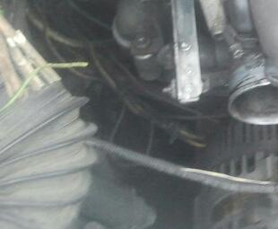

rusgg 3 954 Опубликовано 11 ноября, 2013 (изменено) Вот тут видно немного слева труба с дмрв я его связал проволокой,и чепики забиваю с появлением проблемыпроблему с дмрв хорошо видно в бк, значение дмрв начинает хаотично прыгать Изменено 11 ноября, 2013 пользователем rusgg Поделиться сообщением Ссылка на сообщение Поделиться на другие сайты

Igorexa 632 Опубликовано 11 ноября, 2013 У меня ошиВот тут видно немного слева труба с дмрв я его связал проволокой,и чепики забиваю с появлением проблемы проблему с дмрв хорошо видно в бк, значение дмрв начинает хаотично прыгатьУ меня ошибки 13 и 53 высвечиваются, 13 постоянно, 53 время от времени...А дмрв у хозяина Волги тоже чем то перемотан был, а я лоханулся, не спросил, с чего он его так примотал? Чудеса )) У меня с парой 4,5 и змз 40522 авто не сказать, что бы летело - меньше 80км/час не поедешь на пятой, а тут мотор на 200 кубиков меньше объёмом, пара 4,3 и ещё КПП волговская ! Это же как на Нексте - 100км/час на 5 передаче при 2500 обор. , а 406-е моторы только работать начинают с этих оборотов.С 2500 тыщ навигатор показывает 85-87 км/час, с 3000 едет около 100 км/час. Скорость по навигатору, на спидометре на 4-5 км/час меньше. Поделиться сообщением Ссылка на сообщение Поделиться на другие сайты
