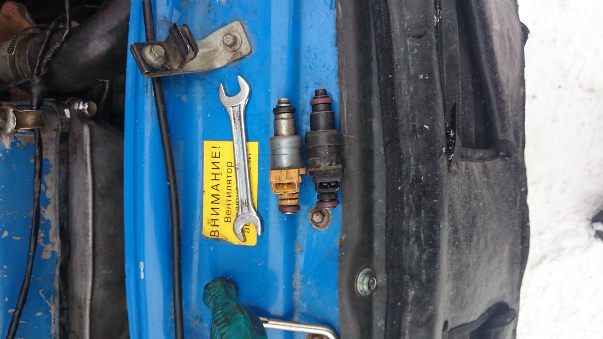

260RUS22 110 Опубликовано 24 февраля, 2015 Вот фото желтые с умз они немного мм на 4-5 короче.. Чет снял одну форсунку примерил чет они разные однак.. Поделиться сообщением Ссылка на сообщение Поделиться на другие сайты

GAZ-2752 1 055 Опубликовано 24 февраля, 2015 Вот фото желтые с умз они немного мм на 4-5 короче.. Чет снял одну форсунку примерил чет они разные однак..А длинна имеет значение, если менять все??? Поделиться сообщением Ссылка на сообщение Поделиться на другие сайты
abaturov 39 Опубликовано 24 февраля, 2015 А длинна имеет значение, если менять все??? Имеет, крепление рампы то к коллектору на том же месте останется, поэтому если будут форсунки короче, то они просто будут болтаться в воздухе Поделиться сообщением Ссылка на сообщение Поделиться на другие сайты
260RUS22 110 Опубликовано 25 февраля, 2015 (изменено) Поставил бош форсы. Вообщем кайфую.. Педаль глажу и летит. Пару пока не менял посмотрю дальше как но по городу огонь .. Компенсаторы новые я больше слышу форсунки бензиновые... Замерю расход а там к газовщикам.. Наконец близок конец))) Изменено 25 февраля, 2015 пользователем 260RUS22 Поделиться сообщением Ссылка на сообщение Поделиться на другие сайты
