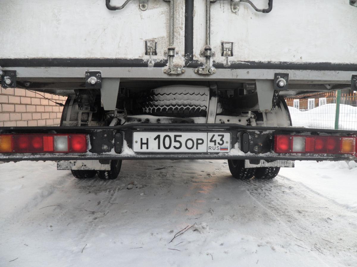

Винету 23 Опубликовано 17 января, 2014 Можно больше - но это не означает что ты будешь возить больше! Это наверно надо им доказывать что ты ее перегружаешь, хотя с нашими сервисами обычно наоборот (((Я ставил не для перегруза, а чтобы по плохим дорогам не цепляться задней балкой (на которой номер висит)! А доказать что-то вряд ли получится.Я отбойник поднял сантиметров на 5, закрепил его на 2 верхних болта в нижние дырки,а был на четырёх. Поделиться сообщением Ссылка на сообщение Поделиться на другие сайты
neovad 35 Опубликовано 17 января, 2014 Я отбойник поднял сантиметров на 5, закрепил его на 2 верхних болта в нижние дырки,а был на четырёх.И что это дало? Теперь ездишь на отбойниках чтоли и не цепляешься задней лыжей? Поделиться сообщением Ссылка на сообщение Поделиться на другие сайты
Винету 23 Опубликовано 18 января, 2014 И что это дало? Теперь ездишь на отбойниках чтоли и не цепляешься задней лыжей? Да, не цепляю и запаска проходит отлично. Поделиться сообщением Ссылка на сообщение Поделиться на другие сайты
BBT 50 Опубликовано 18 января, 2014 Винету,Выложи фото пож.как сделал.А то я тоже переделал,но запаска не проходит :( Поделиться сообщением Ссылка на сообщение Поделиться на другие сайты
Винету 23 Опубликовано 18 января, 2014 Винету,Выложи фото пож.как сделал.А то я тоже переделал,но запаска не проходит :( Посмотри, чуть-чуть кончики у лыж торчат, но это даже лучше - защищают отбойник. Поделиться сообщением Ссылка на сообщение Поделиться на другие сайты
BBT 50 Опубликовано 18 января, 2014 (изменено) Винету, Понял,спасибо.Еще и парктроники поставил :) Изменено 18 января, 2014 пользователем BBT 1 Поделиться сообщением Ссылка на сообщение Поделиться на другие сайты
