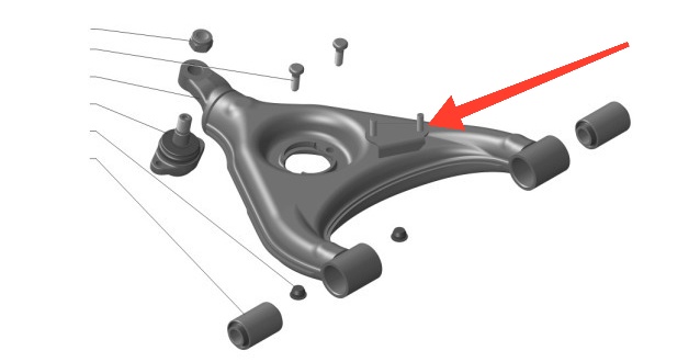

Сергей77 15 Опубликовано 22 июля, 2018 Мужики, подскажите, вот на картинке это шпильки, их можно выбить или они приварены изнутри. Меняли втулки стабилизатора, обломались... Может знаете от чего подходят? Поделиться сообщением Ссылка на сообщение Поделиться на другие сайты

Komunist0 2 Опубликовано 4 февраля, 2019 Мужики, подскажите, вот на картинке это шпильки, их можно выбить или они приварены изнутри. Меняли втулки стабилизатора, обломались... Может знаете от чего подходят?приварено там. Поделиться сообщением Ссылка на сообщение Поделиться на другие сайты

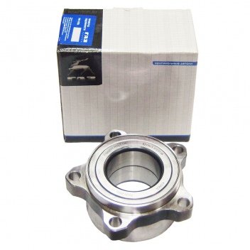

Vovchikk 940 Опубликовано 19 мая, 2022 Сегодня менял шпильку колеса на передке, на Нексте. Все добрые слова которые знаю, были адресованы к разработчикам. Вернее менять я её начал два дня назад, екпил шпильку с гайкой, старую которую закусмло, болгаркой срезал, думаю сейчас выбью, новую на место, делов то. Не тут-то было. Шпилька не выбивается, мешает тормозной диск. Ну открутил шесть болтов, молотком пару раз стукнул по ступице, чую, что-то не то. Полез в инет, а там сюрприз, надо ещё пять болтов под шестигранник открутить, которого естественно не нашлось нужной длины. Всё собрал на место, на пяти шпильках, завтра же работать. Нашёл шестигранник, всё открутил, кое-как. Снимать, опять хренушки. С помощью молотка и железной отвёртки вроде располовинил эту конструкцию. Дело за малым, поменять шпильку. Удар молотком, второй, третий, хрен в сумку, даже не тронулась. Взял кувалду, дело вроде пошло, но очень медленно, даже шпилька начала гнуться, но выбил. Смотрю в отверстие откуда выбил шпильку и у меня просто нет слов. Шлицев там нет. Шлицы нарезает шпилька, когда ты её забиваешь туда кувалдой или прессом. Ну бог с ней, с остальной конструкцией, но тут как так. Получается не снимая ступицы, шпильку не поменять никак, даже если поставить с лыской, чтобы выходила не задевая тормозной диск. На месте её никак не выбить, подшипнику сразу кирдык придёт, а уж назад всавить и подавно никак. Кстати не понял, он там что шариковый двухрядный? Поделиться сообщением Ссылка на сообщение Поделиться на другие сайты
L2140 1 779 Опубликовано 19 мая, 2022 1 час назад, Vovchikk сказал: Кстати не понял, он там что шариковый роликовый конический двухрядный Поделиться сообщением Ссылка на сообщение Поделиться на другие сайты
Vovchikk 940 Опубликовано 20 мая, 2022 8 часов назад, L2140 сказал: роликовый конический двухрядный Нерегулируемый? Поделиться сообщением Ссылка на сообщение Поделиться на другие сайты
zhn36 758 Опубликовано 20 мая, 2022 3 часа назад, Vovchikk сказал: Нерегулируемый? что тут регулировать? 1 Поделиться сообщением Ссылка на сообщение Поделиться на другие сайты
L2140 1 779 Опубликовано 20 мая, 2022 6 часов назад, Vovchikk сказал: Нерегулируемый? не регулируется 1 Поделиться сообщением Ссылка на сообщение Поделиться на другие сайты
