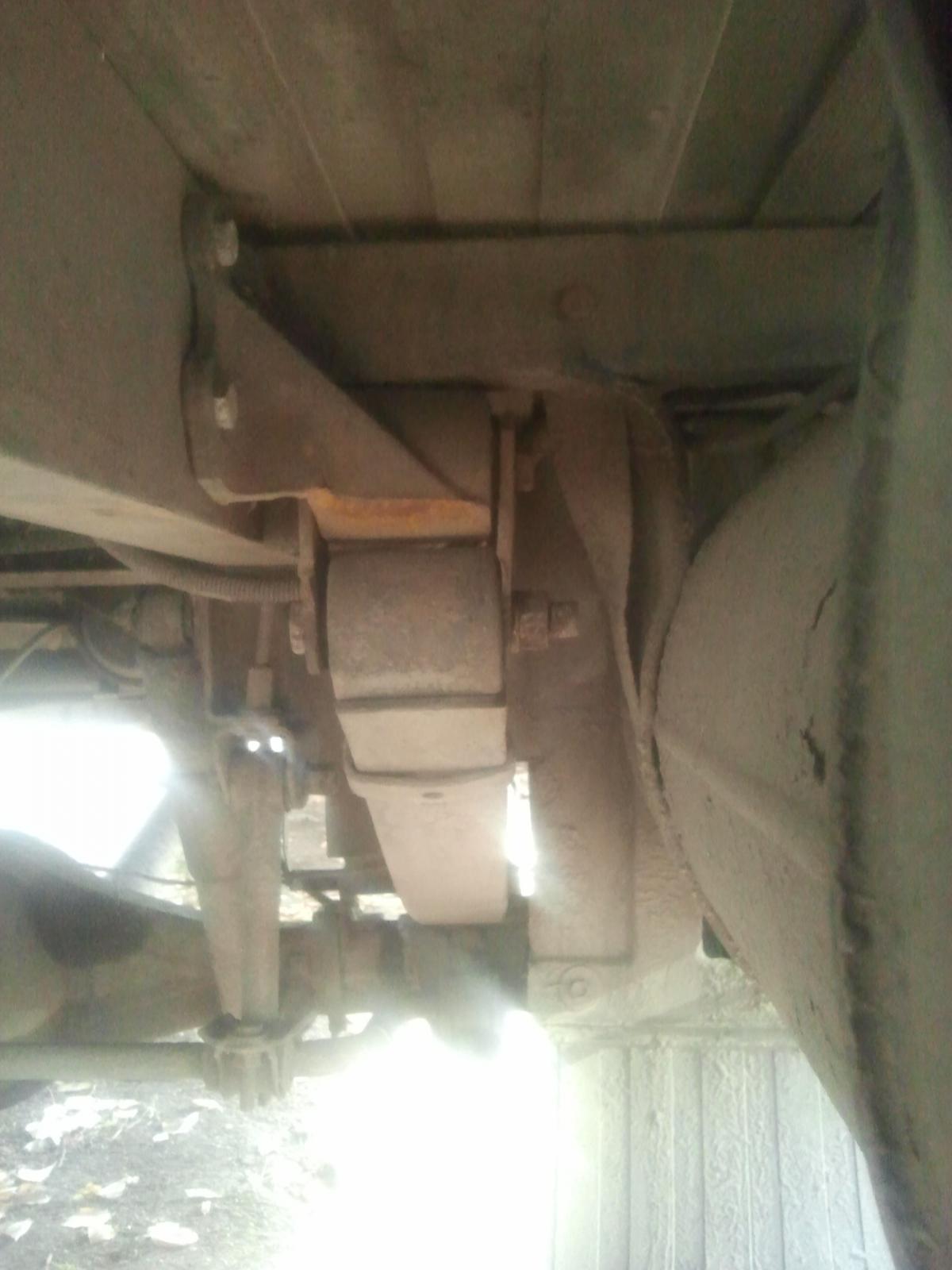

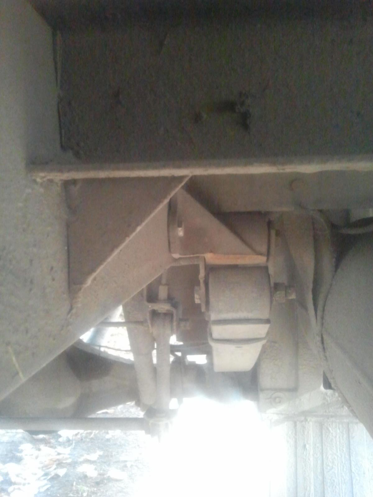

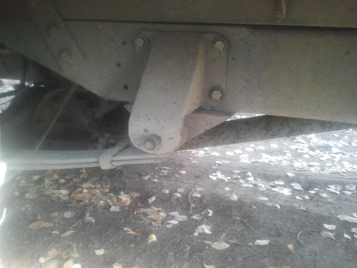

rusgg 4 003 Опубликовано 9 ноября, 2014 А почему у меня ничего не подруливает и не отрывает? Хоть подушки у меня и другого типа и стоят чуть по другому но думаю смысла это не меняет. Пару дней назад вез 2.8 т до Волгограда. На кузове полно всего и среди прочего станок 2.2 метра высотой. Качнул по 1.5 кг и ничего не подруливало. Тьфу тьфу, не отрывало.У тебя такие подушки, они не позволяют ходить мосту по вертикали, отсюда и отсутствие всяких побочных движений. Поделиться сообщением Ссылка на сообщение Поделиться на другие сайты
газель2005 2 756 Опубликовано 9 ноября, 2014 отсюда и отсутствие всяких побочных движений.не понятное явление,на других машинах на том же уровне передний кронштейн находиться как на газели,хотя задние как у валдая, и ни чего не болтает и не подруливает <_< Поделиться сообщением Ссылка на сообщение Поделиться на другие сайты
rusgg 4 003 Опубликовано 9 ноября, 2014 У меня хорошо заметно если машина на бок завалена,то она идет по диагонали. На дороге. Поделиться сообщением Ссылка на сообщение Поделиться на другие сайты
газель2005 2 756 Опубликовано 9 ноября, 2014 Что то значит не правильно сделано.Такой эффект можно только достигнуть нагрузив на задний край кузова одного бока. 1 Поделиться сообщением Ссылка на сообщение Поделиться на другие сайты
rusgg 4 003 Опубликовано 9 ноября, 2014 Что то значит не правильно сделано.Такой эффект можно только достигнуть нагрузив на задний край кузова одного бока.А то что мост уходит назад при погрузке нормально? Поделиться сообщением Ссылка на сообщение Поделиться на другие сайты
газель2005 2 756 Опубликовано 9 ноября, 2014 Так то не должно быть с твоей системой,мост уходит только при выпрямление рессор .Может кран уровня пола не работает какой то ? Поделиться сообщением Ссылка на сообщение Поделиться на другие сайты
rusgg 4 003 Опубликовано 10 ноября, 2014 Так то не должно быть с твоей системой,мост уходит только при выпрямление рессор .Может кран уровня пола не работает какой то ? Тоесть думаешь что ресоры выпрямлятся и мост уходит назад только при погрузке? На кочках как? Поделиться сообщением Ссылка на сообщение Поделиться на другие сайты

газель2005 2 756 Опубликовано 10 ноября, 2014 На кочках как?само собой и на кочках верх-вниз скачет и ресора,то выпрямлятся то обратно выгибается изменяя длину. Поделиться сообщением Ссылка на сообщение Поделиться на другие сайты
rusgg 4 003 Опубликовано 10 ноября, 2014 quote name="газель2005" post="1194409" timestamp="1415596175"]само собой и на кочках верх-вниз скачет и ресора,то выпрямлятся то обратно выгибается изменяя длину.Теперь прикинь что будет если машинакренится в бок Одна ресора выпрямлятся, а другая выгибается Поделиться сообщением Ссылка на сообщение Поделиться на другие сайты
газель2005 2 756 Опубликовано 10 ноября, 2014 Понимаю,но у тебя же краны уровня пола стоят,что бы такого не происходило. Поделиться сообщением Ссылка на сообщение Поделиться на другие сайты
rusgg 4 003 Опубликовано 10 ноября, 2014 Понимаю,но у тебя же краны уровня пола стоят,что бы такого не происходило.нее,краны просто клиренс регулируют. причем очень медленно, никак не компенсируют работу подвески Поделиться сообщением Ссылка на сообщение Поделиться на другие сайты
газель2005 2 756 Опубликовано 10 ноября, 2014 (изменено) бррррр погодь.Клиренс это совсем другое,а краны регулируют высоту между рамой и точками опоры(балка,мост).Т.е что бы авто не заваливалось на одну сторону при загрузке на один бок.Не уж то ход подушки по вертикали одной подушки будет больше при таком расположение ? :blink: Изменено 10 ноября, 2014 пользователем газель2005 Поделиться сообщением Ссылка на сообщение Поделиться на другие сайты
rusgg 4 003 Опубликовано 10 ноября, 2014 ууу, короче краны очень медленно регулируют , может в течении минуты выводят высоту Поделиться сообщением Ссылка на сообщение Поделиться на другие сайты
