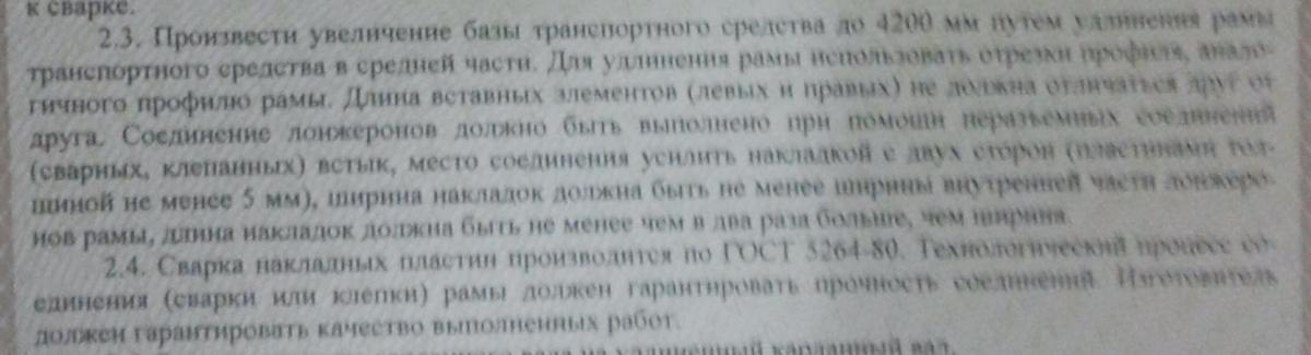

rusgg 4 007 Опубликовано 4 ноября, 2014 вот такой документ я получил в нами,который есть только в технадзоре.в стс ничего по процессу переделки не указывается Поделиться сообщением Ссылка на сообщение Поделиться на другие сайты
Кедр 1 655 Опубликовано 4 ноября, 2014 (изменено) Кедр, Нее Серег,я уважаю все переделки Рустэма.Но с другой стороны рама вызывает опасность для других участников.ЛиЩно я боюсь когда на казели много -много лампочек и причал есть с хернёй, где бабские глаза нарисованы ...и дудки на спойлере...вот это Апасные пацаны...вот такой документ я получил в нами,который есть только в технадзоре.в стс ничего по процессу переделки не указываетсяНУ блин! Орро надо засунуть в орро.ни чо не видать ...Если у самого такого не было и не понял бы чо написано.. ;) :D Изменено 4 ноября, 2014 пользователем Кедр Поделиться сообщением Ссылка на сообщение Поделиться на другие сайты
rusgg 4 007 Опубликовано 4 ноября, 2014 По смыслу сообщения попробуй ограничить список возможных слов в данном документе. Поделиться сообщением Ссылка на сообщение Поделиться на другие сайты
