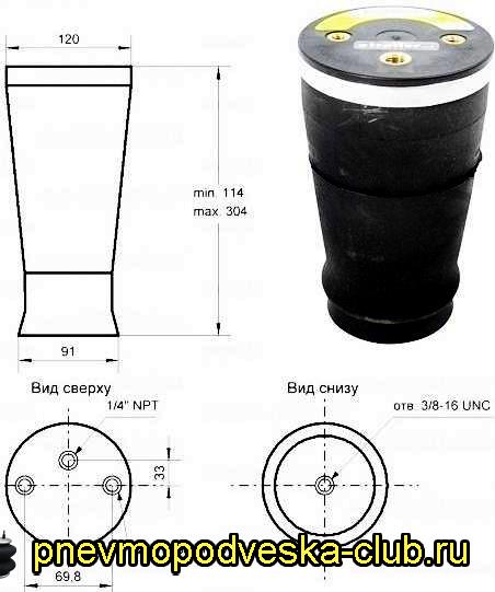

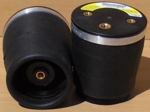

rusgg 4 003 Опубликовано 11 марта, 2015 но есть вот такие подушкиFIRESTONE F9000, A110-280A110-280Минимальная высота - 114 мм Максимальная высота - 304 мм Максимальный диаметр - 120 мм Диаметр воздушного отверстия - 1/4"на перед должны подойтився хитрость в конусной резине, объем подушки большой , а поршень (диаметр) маленький.получается как будто пальцем в шар тычешьГрузоподъемность в притык,это только и пугает Поделиться сообщением Ссылка на сообщение Поделиться на другие сайты
Газводила 61 Опубликовано 12 марта, 2015 (изменено) Тогда уж и тягу поперечной устойчивости. Иначе как на холодце будете ездить)). Да, и готовьтесь пилить раму, а ставить их вплотную к редуктору это извращение. Изменено 12 марта, 2015 пользователем Газводила Поделиться сообщением Ссылка на сообщение Поделиться на другие сайты
