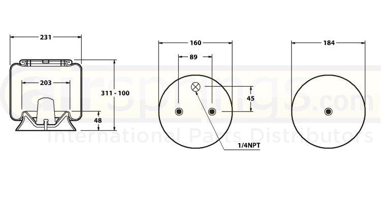

ГАЗЕЛЬ ЭТО АНАЛОГ ИВЕКО ДЕЛИ 35 на задний мост  НА ПОТДЕРЖИВАЮШЮЮ ПОДВЕСКУ СТАВЯТ  БУБЛИКИ D170h170 Firestone W217600335 НА ПОЛНУЮ ПОДУШКИ ТИПА СЛИВА 1Т14С1 D165h305 СТАКАН D179h47.5 Firestone W017605339 полуресора задний конеч загнут во внутр   толшина от 40-50 .
