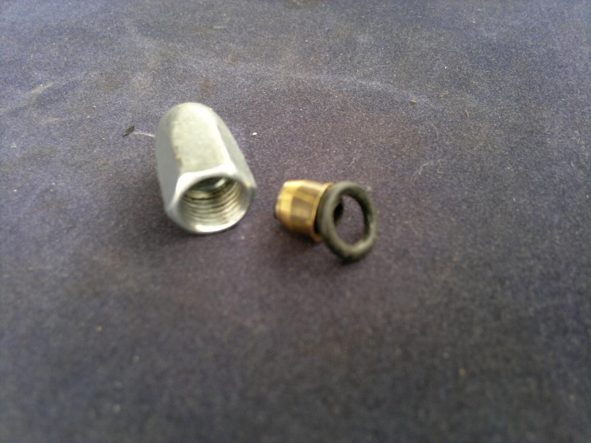

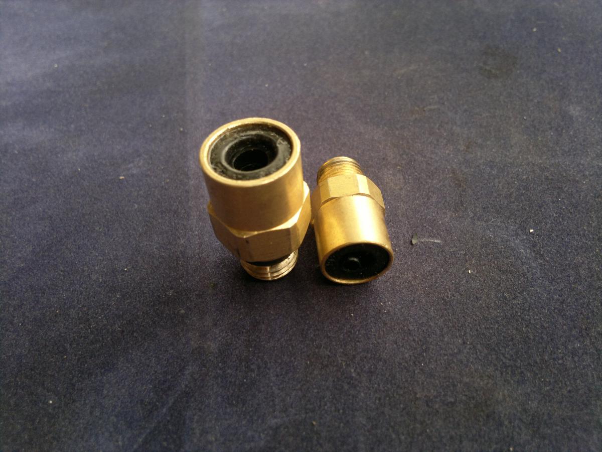

Кедр 1 654 Опубликовано 5 октября, 2015 Металл нарезал для опор, по деньгам пока всё не дорого пара "пузырей", где комплектующие покупать?я собираю на простых фитингах... Всяких попробовал красивые есть сейчас.. Вот такие очень удобные.. Но как бы одноразовые.. Что бы вытащить трубку нужен специальный ключ.. Но если 7 раз мерить и 1 раз резать то все получается очень культурно и красиво... Я делаю обычно на таких.. ко всему вкручивая в подушки сажаю на клей на трубки такие штуки тянуть надо аккуратно резинка хорошо уплотняет... Но тоже рассчитана на 2 ...3 раза съема.. Поделиться сообщением Ссылка на сообщение Поделиться на другие сайты

sss173s 1 296 Опубликовано 5 октября, 2015 вкручивая в подушки сажаю на клей Трубки приклееваешь к фитингу или резьбу тоже на клей? Поделиться сообщением Ссылка на сообщение Поделиться на другие сайты
Кедр 1 654 Опубликовано 5 октября, 2015 Трубки приклеиваешь к фитингу или резьбу тоже на клей?Ну если не планирую, что то откручивать ...то клею всё!... :) Поделиться сообщением Ссылка на сообщение Поделиться на другие сайты
sss173s 1 296 Опубликовано 5 октября, 2015 Ну если не планирую, что то откручивать ...то клею всё!... :)У меня травило чуток из под резьбы-на ленту фум посадил и держит (про вес в кузове не буду писАть :ph34r:)без доп. подкачек по 1000-2000 км. Поделиться сообщением Ссылка на сообщение Поделиться на другие сайты
