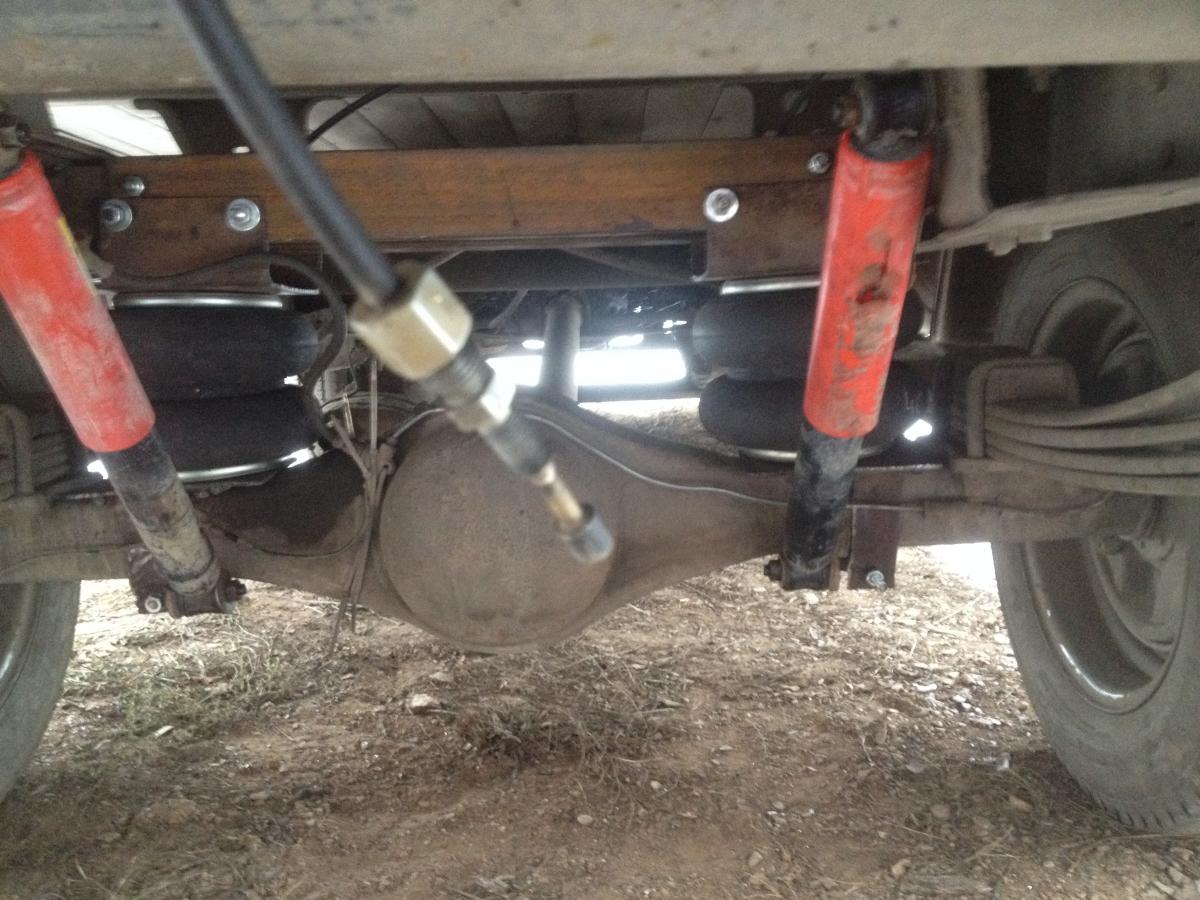

rusgg 4 002 Опубликовано 28 ноября, 2016 Друг купил подушки по 3 тысячи самые дешевыечета сделал из чего попало.Вроде хочет подрамник ставить после моих слов. Поделиться сообщением Ссылка на сообщение Поделиться на другие сайты
