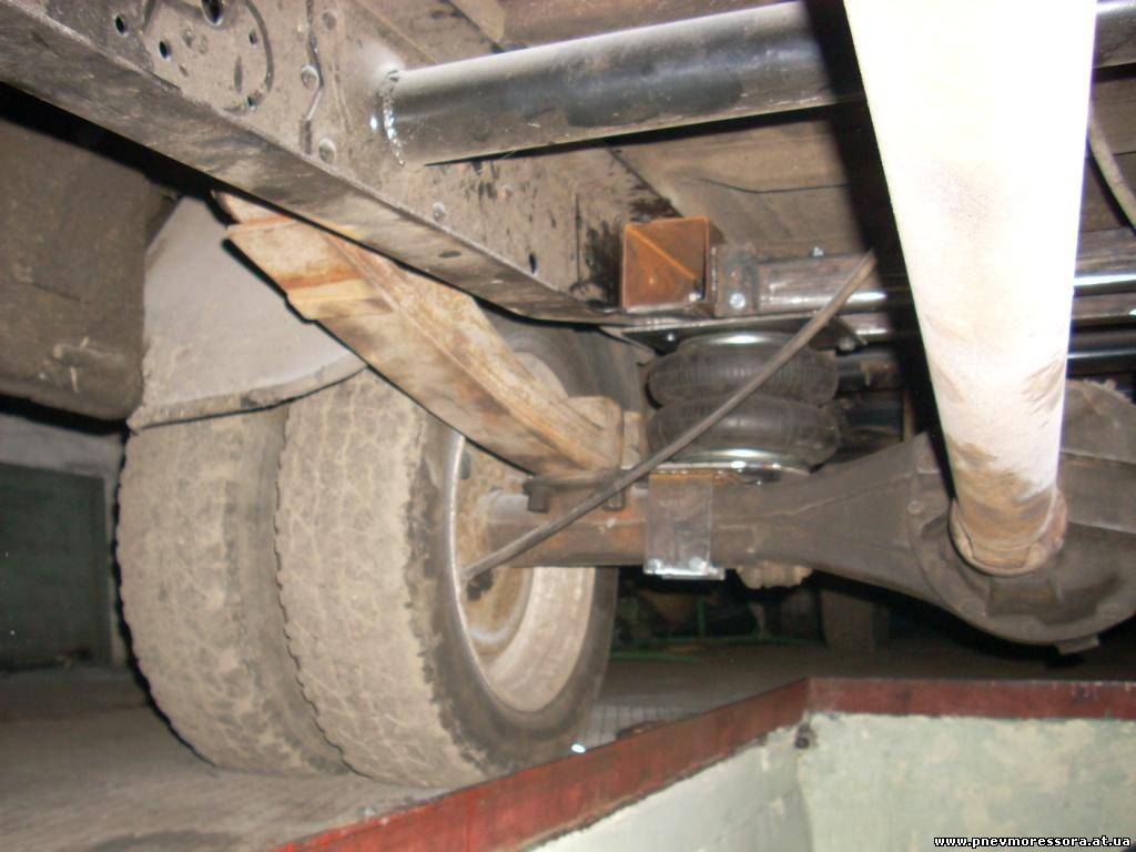

эдич, сам делал как на фото?
эдич
Чуть по другому, верхнюю перекладину. но как на фото тоже хорошо если много не грузишь. Десятка квадратная труба забивается в раму и к ней перекладина. У меня день ушел, в неспешном режиме, вместе с управлением.

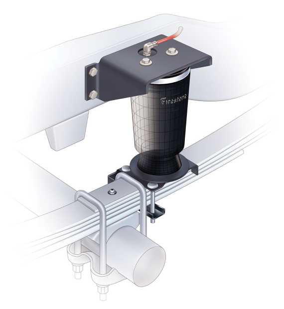

Как уважаемому сообществу такая идея?
Рамзес-13
Визуально - карасиво. А как на практике?
russpb
Как уважаемому сообществу такая идея? Визуально - карасиво. А как на практике?
ну и это не Газель
