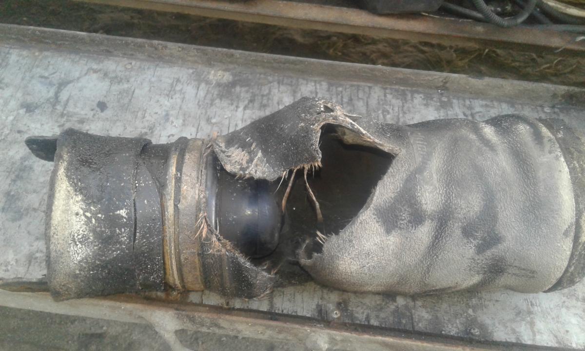

rusgg 4 003 Опубликовано 30 марта, 2017 Лопнула подушка 21009 :(Но как никогда кстати , рядом оказался старый добрый друг, который занимается продажей этих самых подушек.Взял уже другие.130х3вроде жестче показались на ходу 2 Поделиться сообщением Ссылка на сообщение Поделиться на другие сайты

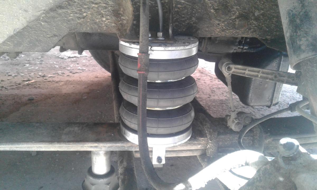

rusgg 4 003 Опубликовано 27 мая, 2017 130х3 подушка влезла впритык между балкой и рамой Поделиться сообщением Ссылка на сообщение Поделиться на другие сайты
