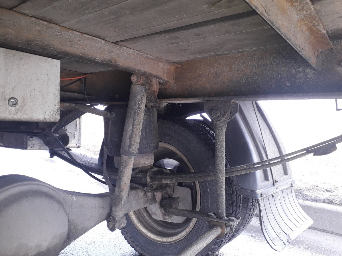

sergej7070 60 Опубликовано 25 февраля, 2020 Я себе поставил на заднюю ось Rubena 2B*220. Пока один год эксплуатации. Поделиться сообщением Ссылка на сообщение Поделиться на другие сайты

Сергей ЮФО 1 Опубликовано 27 февраля, 2020 14 часов назад, SA.DIESEL сказал: С производителем проблема да особо и не заморачивался по этому поводу просто на перед поставил меньшего диаметра даже не знаю от какой модели. В интернете набрал пневмоподвеска на газель и вышли сайты там и купил а на зад от ленивца купил в магазине для грузовиков .Крепление изготовил сам. Провел магистрали из пластика управление электрическими винтелями . выписал с китая . Фото если найду выложу Тоже нашел от ленивца, все разные…. И никто не говорит, сколько допустимая нагрузка на 2 подушки. Сам по себе мост ленивец максиму весит пол тонны. Сколько реально грузишь ?? Поделиться сообщением Ссылка на сообщение Поделиться на другие сайты
rusgg 4 003 Опубликовано 27 февраля, 2020 Допустимое давление у них 8 кг см примерно. Ну и считай площадь подушки в квадратных см и умножай на 8, получишь вес. Хотя можно надуть и 10 Поделиться сообщением Ссылка на сообщение Поделиться на другие сайты
SA.DIESEL 293 Опубликовано 27 февраля, 2020 + рессоры тоже участвуют Поделиться сообщением Ссылка на сообщение Поделиться на другие сайты
rusgg 4 003 Опубликовано 27 февраля, 2020 10 минут назад, SA.DIESEL сказал: + рессоры тоже участвуют Смотря как поднимать,если до уровня как и было пустым,то только подушки работают. Грубо говоря если поднять то определённого уровня ,то задние серьги без нагрузки повиснут, ну а дальше поднимать уже ресоры будут наоборот мешать . На этом принципе пытаюсь собрать весы ,чтобы вес показывали всякий. В том числе и свой, пневмо сиденье умеет. Поделиться сообщением Ссылка на сообщение Поделиться на другие сайты
sergej7070 60 Опубликовано 27 февраля, 2020 (изменено) 4 часа назад, Сергей ЮФО сказал: Тоже нашел от ленивца, все разные…. И никто не говорит, сколько допустимая нагрузка на 2 подушки. Сам по себе мост ленивец максиму весит пол тонны. Сколько реально грузишь ?? Которые у меня (2В220) по паспорту качать до 8 кг/см. Максимальная нагрузка нагрузка при 8кг/см-2т. на каждую. Т.е.две подушки могут принять до 4 тонн. Менял сайлентблоки рессор на пустом фургоне при 2бар. рессоры разгружены полностью, чтобы вставить болты спускал подушки почти до 1 бара. Изменено 27 февраля, 2020 пользователем sergej7070 1 Поделиться сообщением Ссылка на сообщение Поделиться на другие сайты
rusgg 4 003 Опубликовано 27 февраля, 2020 (изменено) Точнее грузоподъёмность одной 220 подушки от 1.6 тонн,до 3х тонн при давлении 8 кг на квадратный см ,в зависимости от высоты подушки. Изменено 27 февраля, 2020 пользователем rusgg Поделиться сообщением Ссылка на сообщение Поделиться на другие сайты
эдич 3 212 Опубликовано 27 февраля, 2020 У меня 220 подушки стояли почти 5 лет. в прошлом году снял и выбросил подальше. в месте где они стояли раму погнуло и треснула. В обшем ремонт рамы новые рессоры и все нормально даже машина мягче ехать начала. Но это у меня, может из за длинной базы + перегрузы. В общем баловство это, мое мнение. Поделиться сообщением Ссылка на сообщение Поделиться на другие сайты
газель2005 2 753 Опубликовано 27 февраля, 2020 1 час назад, эдич сказал: в месте где они стояли раму погнуло и треснула. а разве не усиливал раму в этом месте? Поделиться сообщением Ссылка на сообщение Поделиться на другие сайты
эдич 3 212 Опубликовано 27 февраля, 2020 43 минуты назад, газель2005 сказал: а разве не усиливал раму в этом месте? швеллер 100 мм. стояла вставка. болты оборвало, конструкцию свернуло, не заметно было пока раму не согнуло. Поделиться сообщением Ссылка на сообщение Поделиться на другие сайты
GoldeN 614 Опубликовано 27 февраля, 2020 У нас раз знакомые тоже чето там намудрили на 220 подушках по итогу раму согнуло и порвало. Отьездил не долго мож с пол года возили до 4х тонн... снял выкинул опять рессоры пачки поставил. Ну может так поставили. До осени китайца не продам будет свап и пневма в круг. Еще один сезон на стоке я уже не выдержу... Поделиться сообщением Ссылка на сообщение Поделиться на другие сайты
Alex030569 7 044 Опубликовано 27 февраля, 2020 Я думаю не подушки виноваты,а прокладки между рулём и сиденьем,которые возят по 4 и более тонн на Газеле и потом рамы у них ломает.Я знаю про что говорю.3 тонны это уже потолок. 3 Поделиться сообщением Ссылка на сообщение Поделиться на другие сайты

rusgg 4 003 Опубликовано 28 февраля, 2020 38 минут назад, Alex030569 сказал: С 4 тоннами тормозов просто нет.Нет их вообще,от слова совсем. Дисковые решают вопрос , я с 4 тоннами Байкал проходил Но я не про то, подушки ставить в раму не правильно,она не расчитана на такую нагрузку,ей надо две точки опоры на каждую подушку вдоль рамы. И чем ближе эта точка к кронштейну ресор тем лучше. Или надо другую раму. Поделиться сообщением Ссылка на сообщение Поделиться на другие сайты
эдич 3 212 Опубликовано 28 февраля, 2020 Да не в этом дело. 220 подушка это просто тот же мяч. Мягкости он не дает, только поднимает и вместо 4-х опор на раму становится 2 опоры на раму. А вообще подушки если ставить только типа сильфон, как у Рустема. А 220 ставят потому что она там становится и называется подушка. Хотя роль подушки она нигде не имеет, Нигде ни на одной машине. Она играет роль подъемника ленивца, как и на шиномонтажке. Признавать свои ошибки не худшее качество человека, а упираться что это подушка и она смягчает подвеску, это чистой воды мазохизм. А утверждение что вообще это вина самого водителя, говорит о слабоумии. 3 Поделиться сообщением Ссылка на сообщение Поделиться на другие сайты
GoldeN 614 Опубликовано 28 февраля, 2020 (изменено) 15 часов назад, Alex030569 сказал: Я думаю не подушки виноваты,а прокладки между рулём и сиденьем,которые возят по 4 и более тонн на Газеле и потом рамы у них ломает.Я знаю про что говорю.3 тонны это уже потолок. Возят мясо, меньше чем 2.5 мясники у нас не грузят, горок нет, 500км степи автобан, тормоза не особо надо. Как я понял там кузов был не на цельном подрамнике и раму в месте где упирается подушка не усилили из за этого и развалилось все. Изменено 28 февраля, 2020 пользователем GoldeN Поделиться сообщением Ссылка на сообщение Поделиться на другие сайты
sergej7070 60 Опубликовано 28 февраля, 2020 Чем больше давление тем "жестче" подвеска но никак не мягче. 1 Поделиться сообщением Ссылка на сообщение Поделиться на другие сайты
rusgg 4 003 Опубликовано 28 февраля, 2020 20 минут назад, sergej7070 сказал: Чем больше давление тем "жестче" подвеска но никак не мягче. Нет,это не связано никак. Более того чем меньше в диаметре подушка,тем больше давление,но говорят машина мягче идёт. Поделиться сообщением Ссылка на сообщение Поделиться на другие сайты
