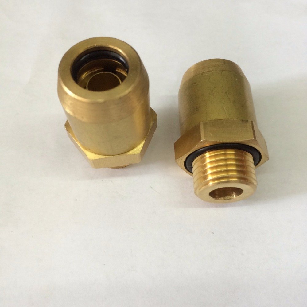

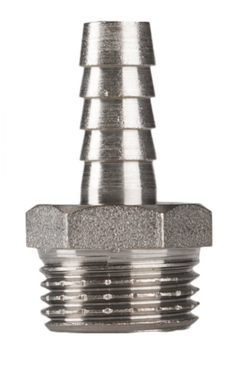

rusgg 4 003 Опубликовано 2 марта, 2020 Самый надёжный и простой дешёвый вот такой. Дороже,но разбирается легко. Ещё дороже, как бы профессиональный. Трубку только резать и в другую сторону вытаскивать. Всё что связано с синими пластмассами лучше не использовать. Поделиться сообщением Ссылка на сообщение Поделиться на другие сайты
Сергей ЮФО 1 Опубликовано 3 марта, 2020 В 02.03.2020 в 06:21, rusgg сказал: Самый надёжный и простой дешёвый вот такой. Дороже,но разбирается легко. Ещё дороже, как бы профессиональный. Трубку только резать и в другую сторону вытаскивать. Всё что связано с синими пластмассами лучше не использовать. Спасибо дружище! А я что-то думал угловые поставить , чтобы сразу без перегиба в бок вывести. Тут все понятно. А вот с чего можно намутить на другой конец трубки , что-то типа соска под компрессор. По автомагазинам проехал, ничего. С чего можно подобрать??? Поделиться сообщением Ссылка на сообщение Поделиться на другие сайты
GoldeN 605 Опубликовано 6 марта, 2020 В 03.03.2020 в 19:27, Сергей ЮФО сказал: Спасибо дружище! А я что-то думал угловые поставить , чтобы сразу без перегиба в бок вывести. Тут все понятно. А вот с чего можно намутить на другой конец трубки , что-то типа соска под компрессор. По автомагазинам проехал, ничего. С чего можно подобрать??? Соски и взять есть металлические под безкамерку. к ним можно припаять любой из этих переходников либо проточить их под елку. Поделиться сообщением Ссылка на сообщение Поделиться на другие сайты

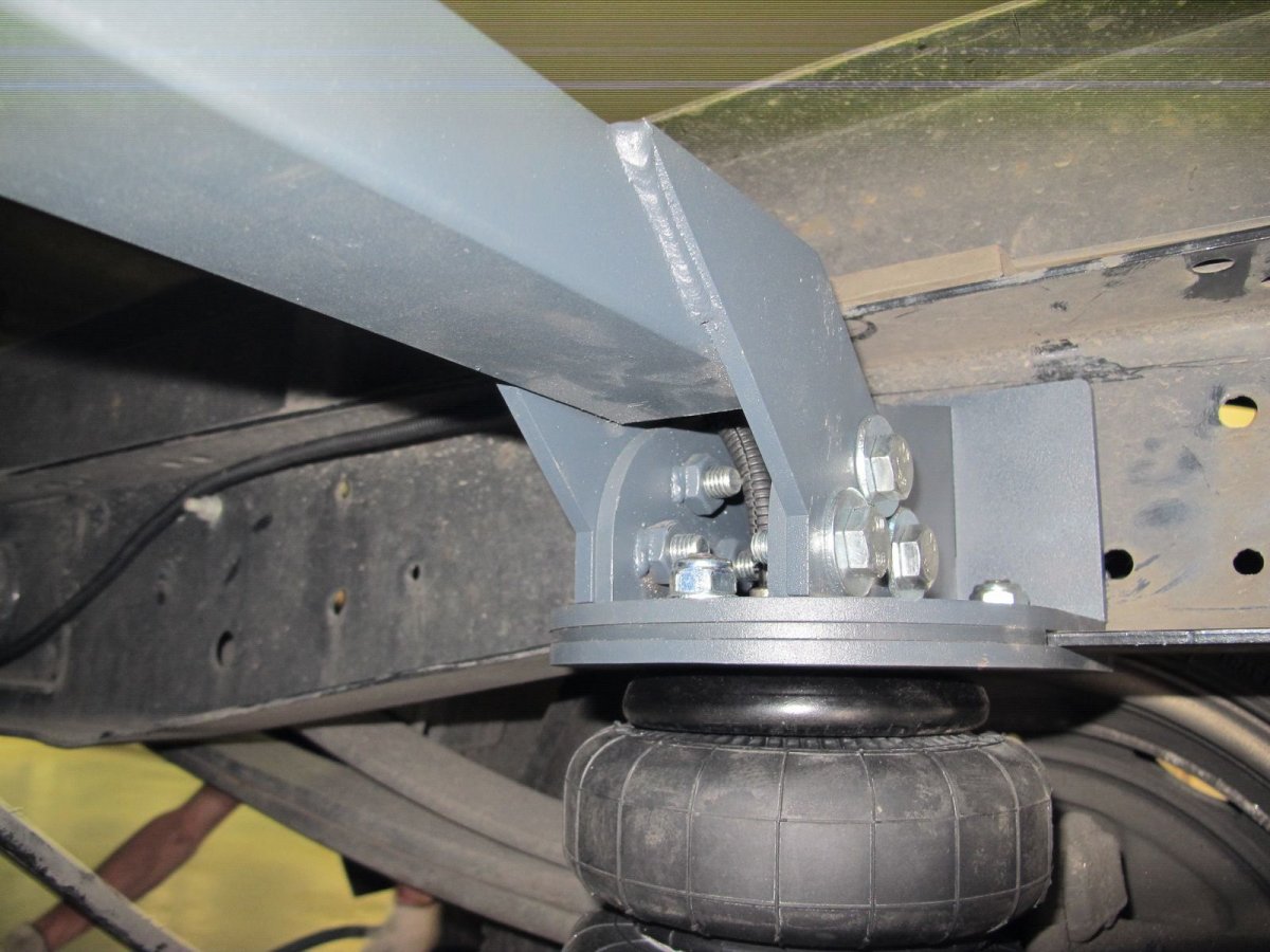

VVT 1 Опубликовано 19 апреля, 2020 Здравствуйте, коллеги! Как вы считаете, нужно ли поперечное усиление между подушками, как, например, делает A-Ride? Вроде как получается чрезмерная жесткость и вся нагрузка действует на два небольших пятна на раме. 1 Поделиться сообщением Ссылка на сообщение Поделиться на другие сайты
Москаль 228 Опубликовано 19 апреля, 2020 да вот наверное правильный вариант Поделиться сообщением Ссылка на сообщение Поделиться на другие сайты
VVT 1 Опубликовано 19 апреля, 2020 Но конструкция с поперечным усилением жестче, чем вся рама. То есть в случае перегруза вся нагрузка будет передаваться в две точка на раме. Сами рессоры нагрузку распределяют по-другому. Там точек опоры восемь и они разнесены друг от друга. Поделиться сообщением Ссылка на сообщение Поделиться на другие сайты

dtrans 1 452 Опубликовано 7 июля, 2020 В 19.04.2020 в 19:34, VVT сказал: Но конструкция с поперечным усилением жестче, чем вся рама. То есть в случае перегруза вся нагрузка будет передаваться в две точка на раме. Сами рессоры нагрузку распределяют по-другому. Там точек опоры восемь и они разнесены друг от друга. Так они (подушки) дополнение к рессоре. Т.е. втыкаешь доп. рессору, только в работу её включаешь по мере необходимости. Поделиться сообщением Ссылка на сообщение Поделиться на другие сайты

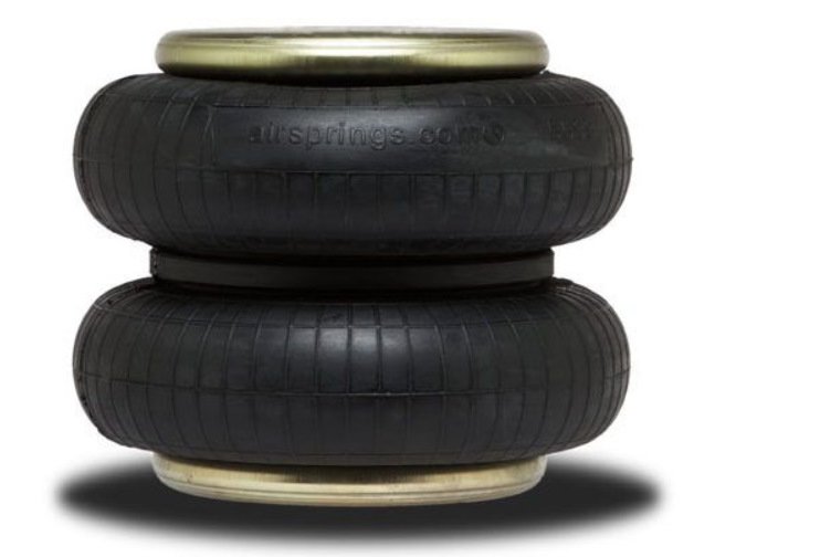

Петр Николаевич 11 Опубликовано 8 июля, 2020 22 часа назад, rusgg сказал: Это такие резиновые штуки в машине,воздух в них качаеш насосом воздушным и машина поднимается. Спасибо я знаю что такое пневмо подушки я имел в виду какие можно на зад поставить чтобы и раму не согнуть и выше будку поднять! Поделиться сообщением Ссылка на сообщение Поделиться на другие сайты
rusgg 4 003 Опубликовано 8 июля, 2020 Вообще почитав тему можно понять что кроме 220 подушек ничего не лезет в газель. Независимо от желания поднять или не согнуть. 1 Поделиться сообщением Ссылка на сообщение Поделиться на другие сайты
Петр Николаевич 11 Опубликовано 8 июля, 2020 3 часа назад, rusgg сказал: Вообще почитав тему можно понять что кроме 220 подушек ничего не лезет в газель. Независимо от желания поднять или не согнуть. Хорошо, продаются комплекты на газель что скажешь про эти подушки?! Поделиться сообщением Ссылка на сообщение Поделиться на другие сайты
rusgg 4 003 Опубликовано 9 июля, 2020 10 часов назад, Петр Николаевич сказал: Хорошо, продаются комплекты на газель что скажешь про эти подушки?! Подушки вообще вечные,вроде не научились ещё делать плохие. Дело в том что подушки идут на фуры и там в них качают 10 кг см. На газели едва ли придётся качать больше 5кг см,по этому работают они пока нечаянно или от криворукости в них дырка не появится. Поделиться сообщением Ссылка на сообщение Поделиться на другие сайты

Валерий(69) 1 510 Опубликовано 10 июля, 2020 В 08.07.2020 в 15:22, Петр Николаевич сказал: Спасибо я знаю что такое пневмо подушки я имел в виду какие можно на зад поставить чтобы и раму не согнуть и выше будку поднять! А это уж как поперечину упорную установишь, с двумя точками креплений больше вероятности согнуть. Поделиться сообщением Ссылка на сообщение Поделиться на другие сайты
Петр Николаевич 11 Опубликовано 11 июля, 2020 23 часа назад, Валерий(69) сказал: А это уж как поперечину упорную установишь, с двумя точками креплений больше вероятности согнуть. Есть ссылка где купить можно? Поделиться сообщением Ссылка на сообщение Поделиться на другие сайты
rusgg 4 003 Опубликовано 11 июля, 2020 В 10.07.2020 в 10:25, Валерий(69) сказал: А это уж как поперечину упорную установишь, с двумя точками креплений больше вероятности согнуть. Я бы сказал ,чем крепче поперечина ,тем выше можно поднять машину с грузом,и больше накачать в подушку. Поделиться сообщением Ссылка на сообщение Поделиться на другие сайты
aldar 1 495 Опубликовано 11 июля, 2020 5 часов назад, Петр Николаевич сказал: Есть ссылка где купить можно? их полно.вбиваешь в поисковик комплект пневмоподвески на газель задняя ось и выдаст много ссылок.выбирай тот где есть поперечина.мой комплект больше не рекламируется.брал в миасе.по почте прислали.16 тыш стоил.сам установил.и теперь пользую когда перегруз.ничего не погнуло и не оторвало. Поделиться сообщением Ссылка на сообщение Поделиться на другие сайты
