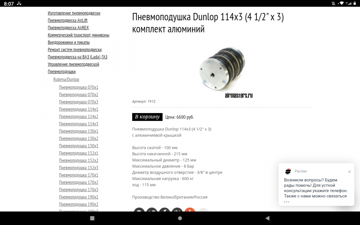

Не представляю что за подушки стоят 90тр ,даже 4 штуки.
Или их 30 штук у тебя?
Рубены 114х3 и 130х3 стоят меньше 15 тр 4 штуки

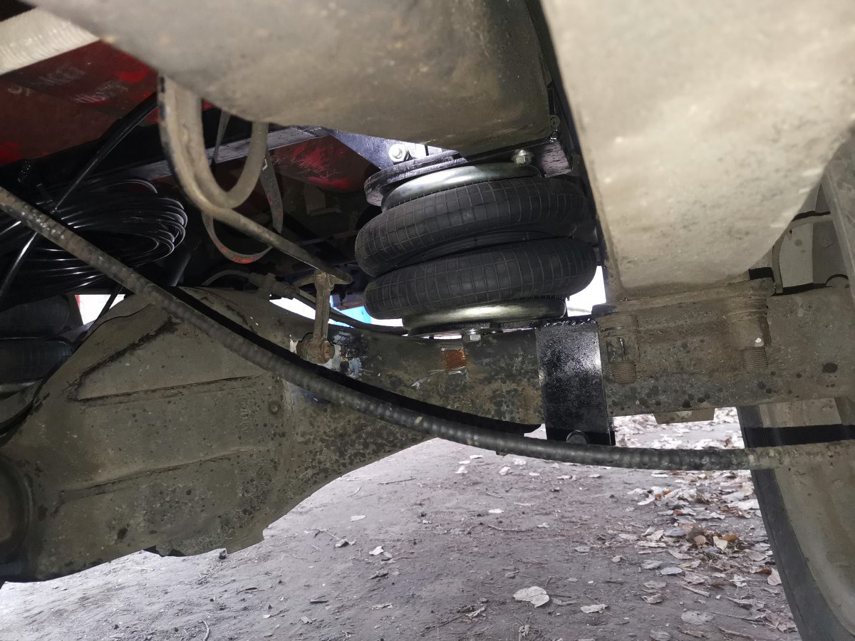

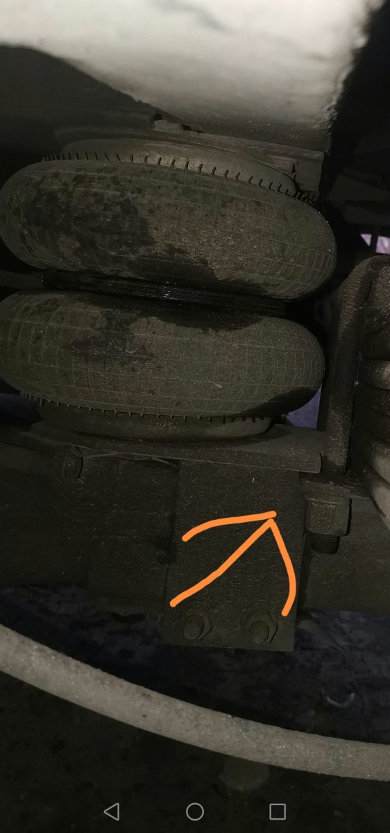

Всем здравствуйте. Подскажите , если собрать систему управления пневмой в отдельном ящике и на раму повесить. Там компрессор и тд . Будет перемерзать ? Не хочу в салон вести .
и еще . подсказали , что лучше нижнюю планку делать , чтоб она не на чулке лежала , а ложилась на площадку крепления рессор . типа чулок ломать будет .
У кого как сделано ?

@Андрюха73rus зачем тебе вообще электроника 3 крана уровня пола от камаза 2 на заднюю ось один на перед 4 подушки ресивер с реле давления компрессор и монометр в салон и все

rusgg
12 часов назад, Андрюха73rus сказал:
Два компрессора туда и два клапана чтобы опускать.
Нет там проблем, хотя у меня так.
