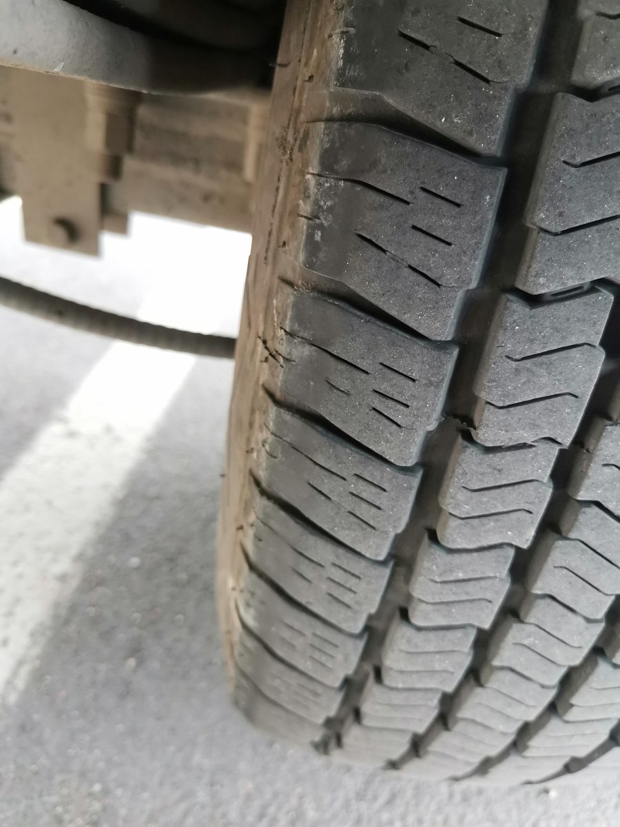

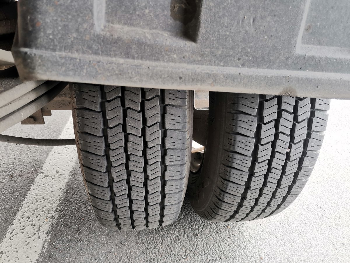

Андрюха73rus 1 151 Опубликовано 2 мая, 2022 Чет внутрянку по краю сожрало быстро , по обе стороны . может от пневмы ? Поделиться сообщением Ссылка на сообщение Поделиться на другие сайты
