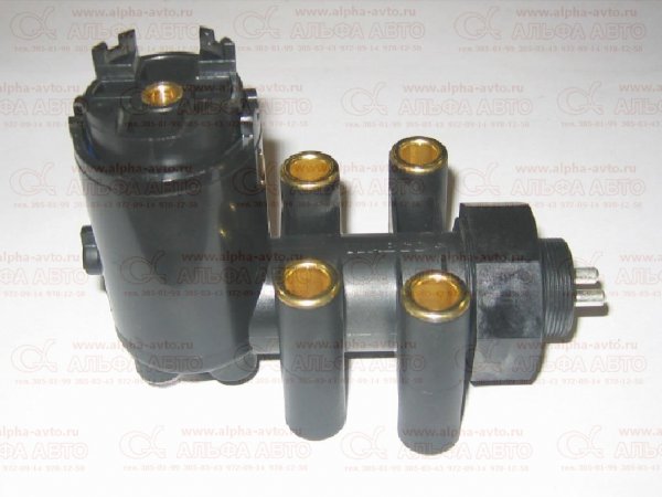

Кедр 1 654 Опубликовано 27 июня, 2012 На КАМАЗёнке поставили други кранчик уровня пола, от иномарки ...такой акуратный ...хочу такой он чистая механика..ни какого тебе лЯктричества. ;) Единствено ,что маленькие рамеры трубок...не соображу имеет это значение или нет? Хотя наверное можно заказать по больше7! Поделиться сообщением Ссылка на сообщение Поделиться на другие сайты
tamp 86 Опубликовано 27 июня, 2012 На КАМАЗёнке поставили други кранчик уровня пола, от иномарки ...такой акуратный ...хочу такой он чистая механика..ни какого тебе лЯктричества. ;) Единствено ,что маленькие рамеры трубок...не соображу имеет это значение или нет? Хотя наверное можно заказать по больше7!Ты откуда СТОЛЬКО воздуха то брать собрался , чтобы запитывать этот маленький кранчик ?Вкорячить механический компрессор на газель - пока ещё никому не удалось . Поделиться сообщением Ссылка на сообщение Поделиться на другие сайты
колобок 7 166 Опубликовано 27 июня, 2012 Ты откуда СТОЛЬКО воздуха то брать собрался , чтобы запитывать этот маленький кранчик ?Вкорячить механический компрессор на газель - пока ещё никому не удалось .не особо видимо заморачивались! Поделиться сообщением Ссылка на сообщение Поделиться на другие сайты
Кедр 1 654 Опубликовано 27 июня, 2012 (изменено) Ты откуда СТОЛЬКО воздуха то брать собрался , чтобы запитывать этот маленький кранчик ?Вкорячить механический компрессор на газель - пока ещё никому не удалось .Не пойдёт ,что ли? :blink: Вкорячить механический компрессор на газель - пока ещё никому не удалось .Таки ждЁмсЪ.. ;) Изменено 27 июня, 2012 пользователем Кедр Поделиться сообщением Ссылка на сообщение Поделиться на другие сайты
tamp 86 Опубликовано 27 июня, 2012 Не пойдёт ,что ли? :blink:Ни один электрический компрессор в длительном режиме не вытянет такой расход воздуха . Без электронного пропуска кочек как у Рустема про уровень пола с электрокомпрессором можно смело забыть . Таки ждЁмсЪ.. ;) таки в процессе ... Просто у меня процессы долгие и места мало . В теории то конечно установить механический компрессор - ну совсем не проблема . Но вот конкретно на моей машине уже под капот руку сунуть некуда - у меня гур , инжектор и ГБО - всё это занимает ну очень много места под капотом ... Без гура и ГБО и на новой кабине - уйма места слева по ходу движения машины - туда поставить компрессор не проблема . И компрессоров у меня в гараже уже целая коллекция - 3 вида : От маза-зила двухпоршневой с водяным охлаждением , от газа-паза однопршневой с воздушным охлаждением , и от ифы однопоршневой с воздушным охлаждением - алюминиевый - очень лёгкий . Для справки фото моего подкапотного пространства : https://s3.images.drive2.ru/car.journal.photos/x6/0400/000/000/239/99f/88ce6cee5dae31ea-large.jpg Но процесс идёт - постепенно разгребаю место под компрессор -) Поделиться сообщением Ссылка на сообщение Поделиться на другие сайты
