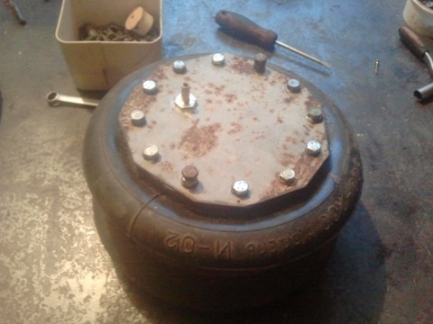

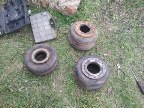

пропускают подушки лиазовские, может под нагрузкой заткнуться
Нет, под нагрузкой не заткнутся, надо обработать герметиком для безкамерных шин, такой типа аэрозоль внутрь напшикаешь , хотя предварительно неплохо после дождя , пока машина не высохла, нырнуть под нее и посмотреть с каких мест сифонит.
Кстати, текстолитовое кольцо между бубликами можно проточить на токарном станке, уменьшить его по толщине до 5 мм, потому, как каждый сантиметр нужно высвобождать.

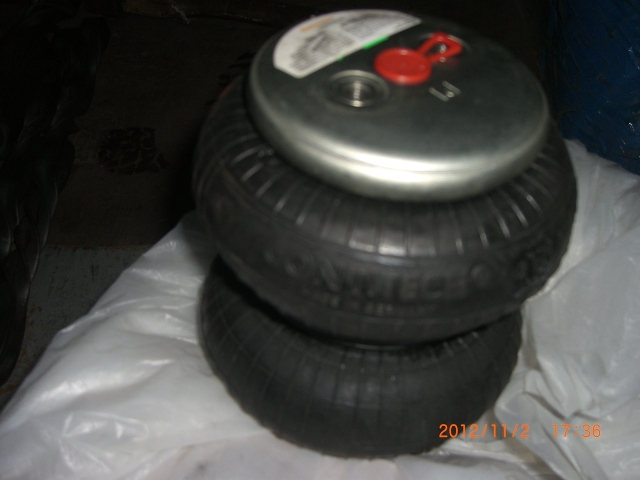

первая подушка заводская contitech 70-13 недавно поставили на ивеко дели.встала как родная.след. фото самопальные подушки на спринтер.ход подушки видно порядка 14 см.както так
igor m
фабио-это турция причем не очень хорошая он же вектор он же крафтигер-это одна лавочка какчество отсутствует напрочь.фаирстоун уже давно делают в польше-делайте выводы не тот стал фаир.кому еще что рассказать по подушкам и их производителях.

igor m
у контика срок службы 6-7 лет.сколько прослужит фабио вопрос-можешь отвктить.
у меня шипит везде,без дождя чувствуется
сначала держало нормально,потом уровень пола глюканул и накачал подушку без груза, герметик выплюнул и понеслась
5 минут и машина на брюхе
что за аэрозоль как он работает? и какие максимальные возможности?
Изменено пользователем rusgg
Адриано
Что значит везде? Во первых поставил ли ты прокладки между крышками и торцом подушки? Там вырезаются из камеры грузовых колес резиновые кольца, предварительно ножом срезаются пипки от формовки с торца подушки.
Это так называется геметик для бескамерных шин, он пщикается в сосок, орентировочно в месте предполагаемого прокола, в нашем случае полностью обрабатываешь подушку внутри если снята крышка, если нет, через штуцер.
Кстати, если слишком большой свищь, можно завулканизировать сырой резиной, как камеру, заплатка внутри желательно.
rusgg
нее ничего не делал такого
взял
прикрутил с герметиком
и герметик вылетел
а у тебя как держит воздух?

Адриано
и герметик вылетел
Ну теперь ты понял, что не об этом герметике речь, пока подушка открыта обрабатываешь ее аэрозолем, то бишь герметиком для бескамерных шин внутри, для надежности, он закроет все микропоры, как вариант можно еще и мовилем, говорят тоже держит, а кольцо обязательно резиновое надо, вернее это будет , как бы резиновая прокладка, внутренний диаметр по внутреннему диаметру подушек, наружный диаметр этой прокладки прямо до отверстий болтов.
Точно так же, как у тебя колесо, понемногу стравливает где то, хотя после дождя пузырей нигде нет, потому подкачиваю раз в месяц, у меня же замкнутого типа, я набил комфортное давление 0,4 очка и все, если до фига груза и еще пять человек в кабине поднимаю до 0,6-0,7 очка, но это редко, по этому я не заморачиваюсь на разных подкачках кранах и пр.
понятно буду герметизировать всеми методами
у меня пустая машина 0.5 кг давление, а с грузом 1.6 тонн 2.8кг давление
но это сзади,ресоры машину не держат
с переди 1.5-3 кг меняться от нагрузки
igor m
это не лечится только замена.ставь нормальные подухи и голова небудет болеть.
rusgg
нормальные это какие? надо 200мм минимум
igor m
fd200-19 contitech.255мм диаметр и высота220мм.стоит 1500руб.
rusgg
стоят такие спереди , у них грузоподъемный диаметр 160мм
это 200 кг на 1кг давления до 7кг можно качать
предел 1400кг на подушку,маловато
igor m
на всех грузовых тонарах стоят эти подушки а тебе маловато.
