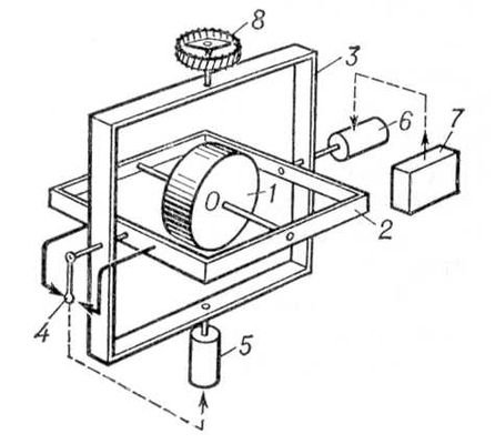

Кедр 1 654 Опубликовано 29 июня, 2012 добавив контроль за горизонтом.А как это сделать ...как машина узнает где горизонт? Поделиться сообщением Ссылка на сообщение Поделиться на другие сайты
rusgg 4 002 Опубликовано 29 июня, 2012 (изменено) Гираскоп надо ставить,хотя мне кажется это лишнеетак как дорога всегда кривая относительно горизонта например если затяжной подъем,как в твоем крае глеб ,то система будет пытаться выровнять машину Изменено 29 июня, 2012 пользователем rusgg Поделиться сообщением Ссылка на сообщение Поделиться на другие сайты

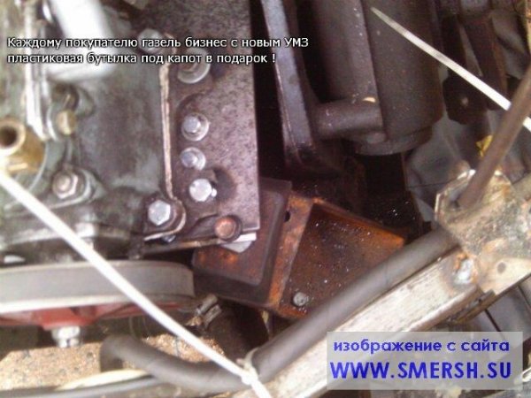

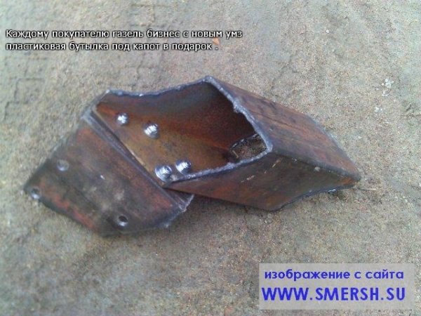

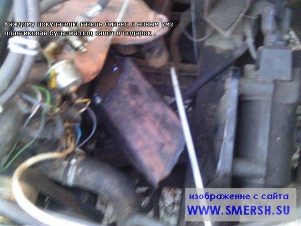

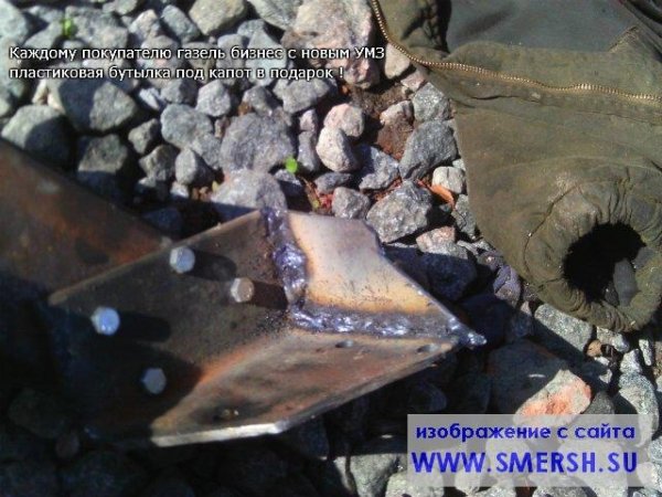

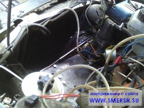

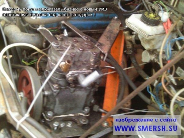

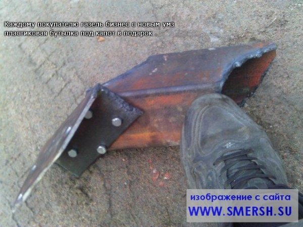

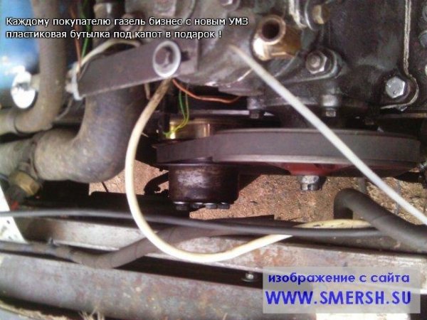

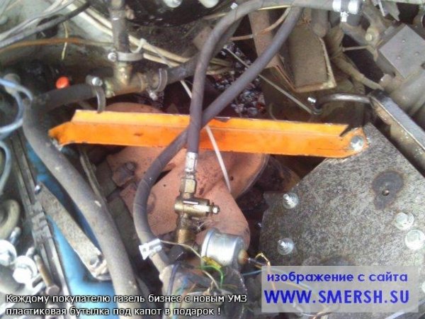

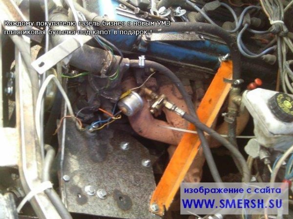

tamp 86 Опубликовано 28 августа, 2012 что-то тема заглохла ... один флуд пошёл ...что ж , разбавим страниц 50 чистейшего флуда , который модераторы ленятся удалять , а флудёров банить дельным сообщением ... Процитирую сюда пост : Ну собственно вслед за карданными болтиками от маза ( пост ниже ) на мою машинку перекочевал компрессор от моей любимой машинки, от моего любименького и маленького мазика . Глядя на моё подкапотное пространство и на компрессор мне все говорили что запихать туда что-либо еже просто нереально … Но впихуть невпихуемое — это ежедневная работа любого водителя газели … Ну собственно я и впихул : Была поставлена помпа с электромагнитной муфтой — чтобы компрессор был отключаемым ( зачем его постоянно гонять и нагружать двигатель ? ) Был поставлен электровентилятор спереди радиатора . Была вынесена вся морда на несколько сантиметров вперёд . Был полностью переделан лонжерон кабины . Был перенесён бачёк гур . Был убран бачёк стеклоомывателя . Были перенесены все шланги и провода . Были перенесены редуктор и фильтр ГБО . Все эти работы делались по мере с конкретной целью — установки компрессора в течении полугода ( или даже может большего периода времени ) Был изготовлен кронштейн . Завязка была от болтов крепления упора двигателя ( 3 болта на 10 ) . Между упором двигателя и блоком двигателя был зажат кусок швеллера, от него шла под углом профильная труда 10 на 10 , на профильной трубе крепилась площадочка для компрессора . После чего была произведена пробная установка и пробный пуск компрессора . Всё встало и работало, но как и советовал мне мой друг Рустем rusgg жёсткость кронштейна оказалась недостаточной и возникала излишняя вибрация . Было решено добавлять кронштейну жёсткости : также были сделаны дополнительные привязки к блоку от передней крышки ГБЦ от клапанной крышки : Затем был произведён пробный пуск компрессора — вибрация уменьшилась, но не исчезла совсем . Было решено ставить дополнительную подушку : Ну и собственно конечный результат : Из минусов могу заметить следующее : На холостом ходу вибрация передаётся через новую подушку на раму, но это фактически не ощутимо — решено оставить так как есть теперь чтобы поменять ремень или термостат придётся потратить побольше времени и сил … Номер двигателя без зеркальца прочитать нереально … Благо на дороге его запретили смотреть -) Из плюсов :Спокойно качает до 16-ти атмосфер — дальше не удержать маномерт- силёнок мало -((( а так думаю накачает и больше … Выдаёт по паспорту 200 литров в минуту . Компрессор подключен к центральной системе смазки двигателя и центральной системе охлаждения параллельно печке . На шкиве помпы стоит через проставки шкив помпы от газ 51 . В виду того, что данные шкивы сейчас купить нереально будет вытачиваться новый шкив . Ремень стоит с маза ( по-мойму с гура мазовского ) 14*10*887 . Шкив компрессора стандартный мазовский . Далее планируется делать ресивер и автоматику . После совета Рустема автоматику решено ставить из двух реле включённых последовательно — реле давления и реле холостого хода от классики . То есть по достижению нижнего порога давления в ресивере срабатывает реле давления, дальше сигнал идёт на реле холостого хода — и когда обороты ниже 1500 срабатывает электрическая муфта на помпе и компрессор включается . Если обороты выше 1500 он отключится, это сделано для того, чтобы не отбирать мощность двигателя при езде . Также есть задумка сделать отключение масляной магистрали компрессора когда компрессор не используется ( под вопросом пока ) . Пока точится новый шкив компрессор временно снят ( шкив планируют выточить к 15 сентября ) . Пока буду заниматься установкой ресивера … 1 Поделиться сообщением Ссылка на сообщение Поделиться на другие сайты

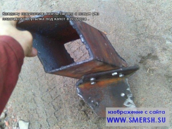

Vic123 261 Опубликовано 2 октября, 2012 не пойму чего они боятся, я заказал комплект, и меня очень попросили не выкладывать в интернет детальные фото,только общий план.завтра комплект будет у меня,чертёж срисую и если кому нужно то в личку отправлюЕсли чертеж срисован, буду весьма благодарен! Хотелось бы до зимы успеть... Поделиться сообщением Ссылка на сообщение Поделиться на другие сайты
