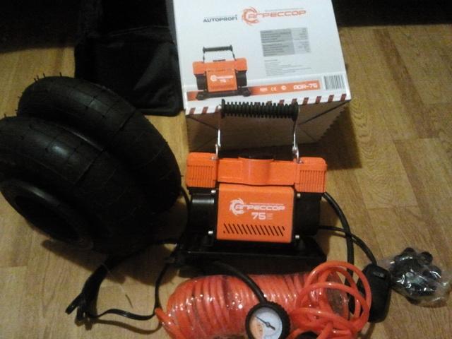

psih93 18 Опубликовано 22 апреля, 2013 сегодня был на рынке вот прикупил подушки И-2, компрессор выбирал долго везде китай и мощность 150 ватт макс давление 10 атмосфер время работы 12-15 мин остановился на этом 300 ватт мах давление 10 атмосфер время непрерывной работы 30 мин и если продаван не причесал меня то в нем аллюминевый поршень, ну и по электрике тоже (провода, папы, мамы релюхи и джостик) Поделиться сообщением Ссылка на сообщение Поделиться на другие сайты
