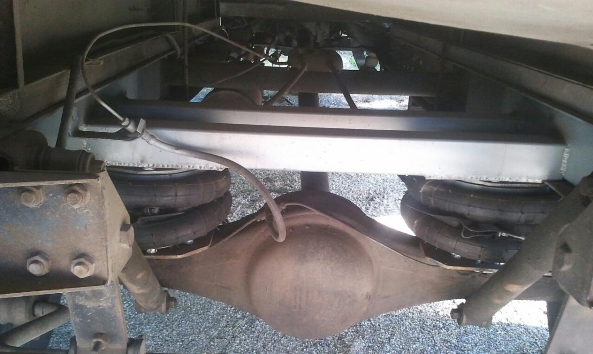

psih93 18 Опубликовано 4 июня, 2013 (изменено) Вот фото как обещал Изменено 4 июня, 2013 пользователем psih93 1 Поделиться сообщением Ссылка на сообщение Поделиться на другие сайты
Zen 93 Опубликовано 4 июня, 2013 Вот фото как обещалСделал не плохо, молодец. Подробнее опиши все ощущения от подвески Поделиться сообщением Ссылка на сообщение Поделиться на другие сайты
Денис10 35 Опубликовано 4 июня, 2013 упс,я не хотел.хотел просто узнать может кто заказывал там.больно дешево,как бы разводилова не былоЯ заказывал, с предопдатой, транспортной кампанией прислали, никаких проблем не было. 1 Поделиться сообщением Ссылка на сообщение Поделиться на другие сайты
psih93 18 Опубликовано 4 июня, 2013 По ощущениям если с грузом то все устраевает идет мягко неровности глотает шифер отрабатывает хорошо но присутствует раскачка в стороны так что рулем крутить страшно но это все я думаю уберется можно поиграть с давлением. Но на пустой машине мне совсем не понравилось прыгает как мячик хотя давление 0.5 сейчас спустил полностью и выкрутил золотники. Одним словом даже сейчас с недоделанной подвеской остаюсь доволен деньги потрачены не зря. Поделиться сообщением Ссылка на сообщение Поделиться на другие сайты
Кедр 1 654 Опубликовано 4 июня, 2013 (изменено) А мост до поперечины не достанет ? Или наивысшая точка моста приходит между поперечин? У тебя ведь система "нипель2 ? ТО есть ,загрузил-накачал поехал? А если мало накачал?Я побоялся так ставить...думал -думал , спиной заболел не сделал ни чего! Изменено 4 июня, 2013 пользователем Кедр Поделиться сообщением Ссылка на сообщение Поделиться на другие сайты
psih93 18 Опубликовано 5 июня, 2013 Поперечены до моста не достают но на всякий случай я их раздвинул, система ниппель пока так но планировал сделать чтоб управлялось все из салона (даже бороду пришлось делать чтоб датчики врезать — панель не хочу портить)но сейчас собираюсь покупать медные трубки с ГбО и клапана и доделывать а времени не хватает :-) Поделиться сообщением Ссылка на сообщение Поделиться на другие сайты
psih93 18 Опубликовано 5 июня, 2013 А поповоду что мало накачал я не парюсь пока больших грузов не вожу 20—30 кег (вес одной 35кг) давления 0,5кг хватает за глаза ну а если мало будет придётся лезть качать (компрессор взял на два поршня по 32мм Агрессор 300w производительность 75 л/мин качает достаточно быстро Поделиться сообщением Ссылка на сообщение Поделиться на другие сайты
Дедила 187 Опубликовано 5 июня, 2013 По ощущениям если с грузом то все устраевает идет мягко неровности глотает шифер отрабатывает хорошо но присутствует раскачка в стороны так что рулем крутить страшно но это все я думаю уберется можно поиграть с давлением. Но на пустой машине мне совсем не понравилось прыгает как мячик хотя давление 0.5 сейчас спустил полностью и выкрутил золотники. Одним словом даже сейчас с недоделанной подвеской остаюсь доволен деньги потрачены не зря.На ЛИАЗе стоят 4 мощных амортизатора. Я не знаю как на месте, но есть мысль если установить доп. 2 амортизатора привязавшись к поперечине с противоположной стороны от штатных. Эти подушки в связи с ограниченным объёмом даже при 1.5 будут держать 1.5тонны. Ты со шлангами особо не мудри (не учю, советую) выведи наружу по нипелю на каждую подушку типа колёсного с колпачком от грязи. Один раз накачаешь сколько практика покажет обычным насосом и забудешь. Главное с амортизаторами решить тему. Поделиться сообщением Ссылка на сообщение Поделиться на другие сайты
колобок 7 168 Опубликовано 5 июня, 2013 На ЛИАЗе стоят 4 мощных амортизатора. Главное с амортизаторами решить тему.на заднем мосту у ЛиАЗа ,стоят 4 МАЗовских амортизатора у них крепления с завидной периодичностью отрывало, Поделиться сообщением Ссылка на сообщение Поделиться на другие сайты
alex134 1 962 Опубликовано 5 июня, 2013 (изменено) можт, все таки с диаметром подушек (грузоподъемностью) перебор ? Изменено 5 июня, 2013 пользователем alex134 Поделиться сообщением Ссылка на сообщение Поделиться на другие сайты
Дедила 187 Опубликовано 5 июня, 2013 на заднем мосту у ЛиАЗа ,стоят 4 МАЗовских амортизатора у них крепления с завидной периодичностью отрывало,Оторваться может всё, это зависит как прикручено. Поделиться сообщением Ссылка на сообщение Поделиться на другие сайты
Кедр 1 654 Опубликовано 12 июня, 2013 Поставил я подушки назад...это не окончательное решение...чин чинарём будет после удлинения...просто в процессе постройки нового кузова...а работать надо...рессоры погибли 1,5 т и лежим на брюхе...ха!!! Лежали ... 3 Поделиться сообщением Ссылка на сообщение Поделиться на другие сайты

Кедр 1 654 Опубликовано 12 июня, 2013 (изменено) Нормуль Серый , а почему трубки не пластик и что это такое жёлтое на подухе ??? :D ;) Там между бубликами должно быть кольцо ...пластиковое...а мне без них подухи продали...Сегодня сил не хватило им заниматься...намотал шлейеку от стяжки груза... :lol: 6-7 очков они держат на ура!...Пластику я не верю...пока не верю... Изменено 12 июня, 2013 пользователем Кедр Поделиться сообщением Ссылка на сообщение Поделиться на другие сайты

Соболёк 282 619 Опубликовано 12 июня, 2013 :D ;) Там между бубликами должно быть кольцо ...пластиковое...а мне без них подухи продали...Сегодня сил не хватило им заниматься...намотал шлейеку от стяжки груза... :lol: 6-7 очков они держат на ура!... А ты из чего их делал , вернее первое кольцо на одну подушку? Поделиться сообщением Ссылка на сообщение Поделиться на другие сайты
Кедр 1 654 Опубликовано 12 июня, 2013 Зря . Наверное...Окончательно на пластик тогда буду делать! Если что ты СИёга винават! :D А ты из чего их делал , вернее первое кольцо на одну подушку?Та на обеих подухах верёвки ...шо уж вы! Слепенди ШолЯ? Белая поуже акуранее навертеласЯ проста! :P Поделиться сообщением Ссылка на сообщение Поделиться на другие сайты
