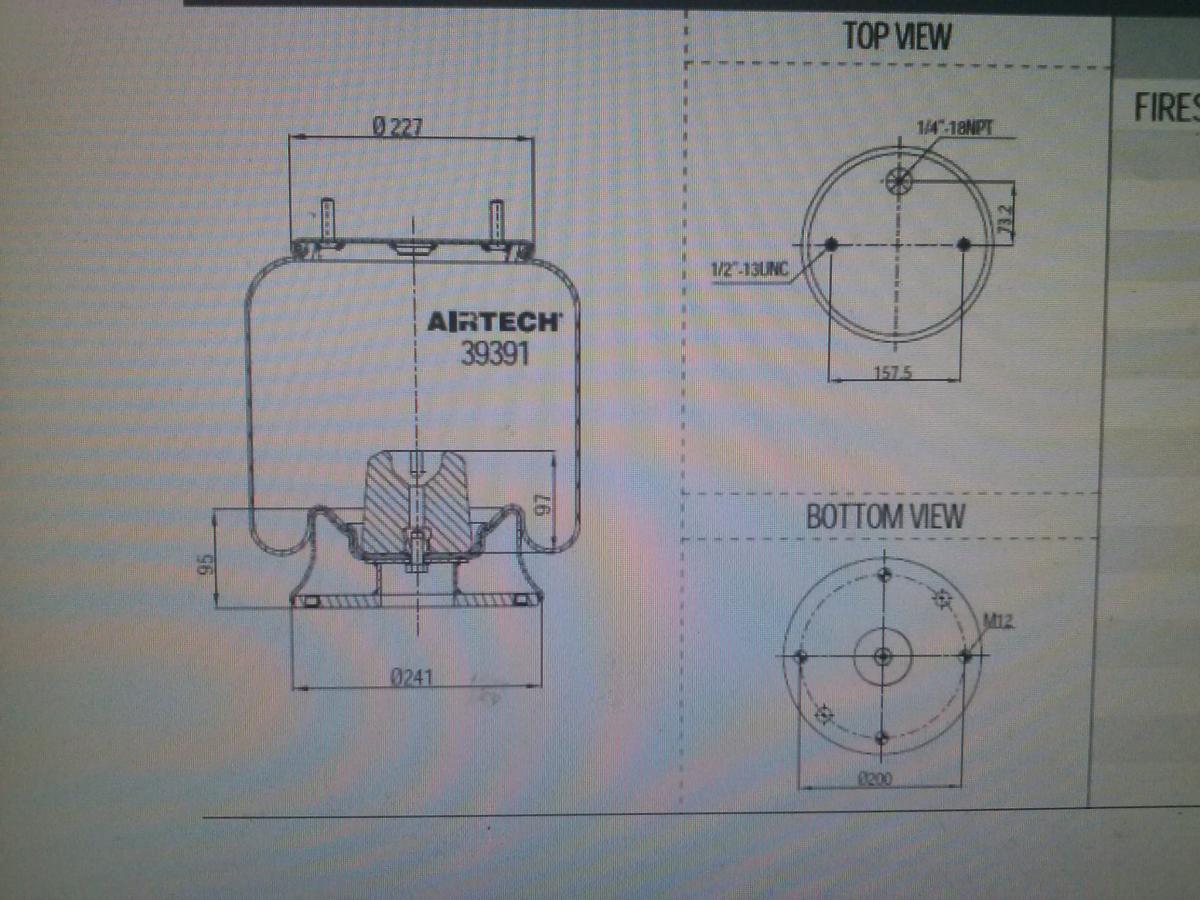

rusgg 4 002 Опубликовано 21 июля, 2013 Может подушки спереди а ресоры сзади ставить?Если будешь делать ставь высокие подушки,иначе будет очень жестко Поделиться сообщением Ссылка на сообщение Поделиться на другие сайты
толмачев 24 Опубликовано 21 июля, 2013 Может подушки спереди а ресоры сзади ставить?Если будешь делать ставь высокие подушки,иначе будет очень жесткоТогда нужно будет и заднюю часть переделывать на фиксированый. и вариант толкания балки как то настораживает, хотя в таком случае отпадает вопрос со "штанами" а подушка 39391 и так довольно высокая, жестко не будет точно Поделиться сообщением Ссылка на сообщение Поделиться на другие сайты
rusgg 4 002 Опубликовано 21 июля, 2013 Кронштейн с переда просто перестав на зад. Длину ресоры не обязательно делать как было,даже лучше сделать короче,будет поперечная жесткостьПодушку не стоит ставить 220мм, это слишком многоДумаю 100мм будет за глаза,с полу ресоры ее грузоподъем увеличивается Поделиться сообщением Ссылка на сообщение Поделиться на другие сайты
rusgg 4 002 Опубликовано 21 июля, 2013 Толщина полу ресоры должна быть не меньше толщины двух ресор обычныхКронштейн крепить к раме через пластину для усиления рамыПоперечину рамы между кронштейнами тоже надо менять на что то очень серьезное Поделиться сообщением Ссылка на сообщение Поделиться на другие сайты

Бунин 1 Опубликовано 29 июля, 2013 Долго думаю над передком. и вроди как остановился на варианте полурессоры. У нас в Киеве изготавливают рессоры на заказ, есть желание изготовить полурессору толщиной 30 мм уже с отверстиями под подушку. поскольку вся нагрузка будет только на подушку, то вариант 2в220 и подобные не подходять. слишком маленькая критическая нагрузка, как вариант подушка Airtech 39391к . вот примерная схема. кстати в раме уже есть 4 готовые отверстия как раз в нужном местеЕсть желание установить полурессоры с пневмо на соболь 4Х4. Можно поподробнее узнать про эту фирму в Киеве, может у их сайт свой есть? Заранее спасибо. Поделиться сообщением Ссылка на сообщение Поделиться на другие сайты
