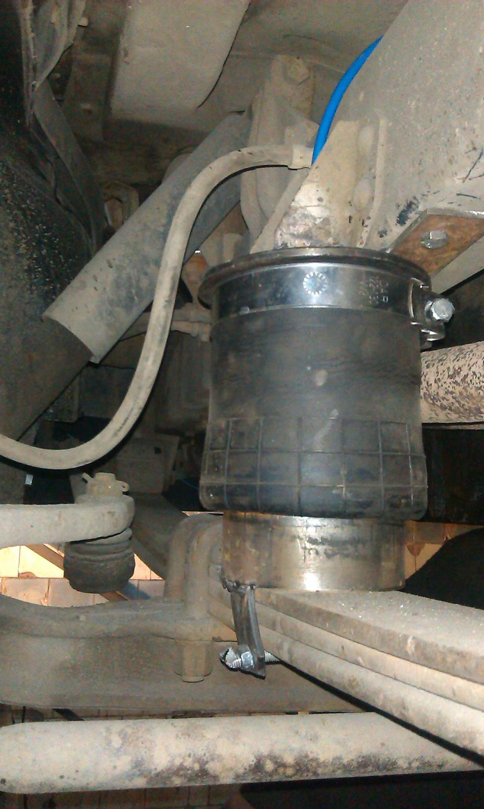

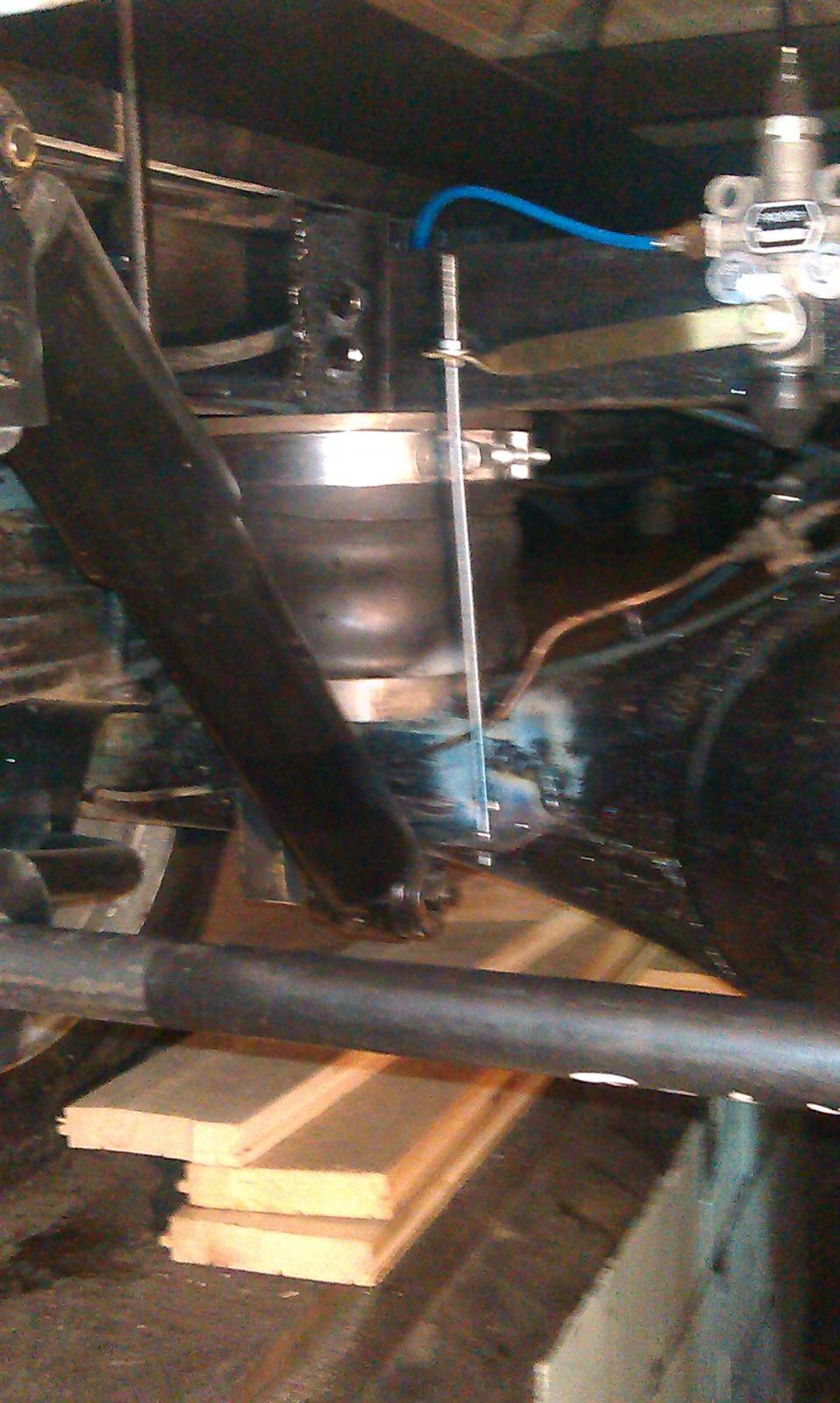

roma777 10 Опубликовано 5 декабря, 2013 (изменено) во первых удар по почкам это много пива с рыбой но никак не маленький ресирвер для 20 беркута он его до 6 атм качает за 3.5 минуты во вторых крепление верхнее к раме не имеет никаких точек там вкладываеться квадратный профиль порезь в нем сделали для того что бы вварить в этот квадрат усилитель ну и в третих задние два рессирвера это компенсационные резервуары для задних подушек что бы давление в момент удара не скакало в два раза подушки качаю задние призагрузке в 2 тонны 2 бара если больше качать то подрессорники перестают касаться своух упоров и вся нагрузка ложиться на рамму в одно место а так равномерно на три точки удачи Изменено 5 декабря, 2013 пользователем roma777 1 Поделиться сообщением Ссылка на сообщение Поделиться на другие сайты
эдич 3 213 Опубликовано 5 декабря, 2013 Конструкция и комплектация данной пневмоподвески самая распространенная. В ней привлекает доступность и простота. Мне лично нравится конструкция сделанная для задних подушек, но компенсационные резервуары для задних подушек думаю лишнее. Машинки у кого стоят такие подушки не испытывают нужды в них, на то они и подушки чтобы глотать скачки, чтобы они приносили реальную пользу трубка идущая к ним от подушек должна быть диаметром минимум в два раза больше. Да и без них работает хорошо, если аммортизаторы односторонние. Поделиться сообщением Ссылка на сообщение Поделиться на другие сайты

rusgg 4 007 Опубликовано 6 декабря, 2013 ресиверы убрал, с них конечно есть эффект,но иногда на определенных участках становиться невыносимо ехать.и крен, клевки все это с ресиверами усиливается донельзя вобщем разрушил все до основания и построил снова! на перед подушки 21009 очень маленькие,просто игрушечные на зад поставил фонекс 1е10 я думал что нельзя в такую высоту впихнуть мягкие подушки, ошибался! давление на пустой 3.5 в передних подушках2.2 и 1.5 кг в задних в движении машина стала совсем другая, очень заметно изменение. задние подушки можно немного увеличить в диаметре тем самым увеличить грузоподъемность,уменьшить давление есть крены, придеться решать проблему стабилизаторами :( 2 Поделиться сообщением Ссылка на сообщение Поделиться на другие сайты
эдич 3 213 Опубликовано 6 декабря, 2013 Передние подушки укорачивал? Задние груз думаю выдержат до 2,5 тонн. Думаю что вы добились наибольшей мягкости. Ждем результатов. Поделиться сообщением Ссылка на сообщение Поделиться на другие сайты
Соболёк 282 619 Опубликовано 6 декабря, 2013 ресиверы убрал, с них конечно есть эффект,но иногда на определенных участках становиться невыносимо ехать.и крен, клевки все это с ресиверами усиливается донельзя Тебе уже говорил , клапана надо ставить перед ресиверами, вход воздуха с подушки в ресивер быстрый ,обратно с реса в подушку долгий . Поделиться сообщением Ссылка на сообщение Поделиться на другие сайты
rusgg 4 007 Опубликовано 7 декабря, 2013 Тебе уже говорил , клапана надо ставить перед ресиверами, вход воздуха с подушки в ресивер быстрый ,обратно с реса в подушку долгий .в том и дело у меня был хороший толчок на наезде на препятствиеПо этому сделал трубу на 20,но это тоже малоА клапан в этой трубе это уменьшение сечения в пять разПередние подушки укорачивал? Задние груз думаю выдержат до 2,5 тонн. Думаю что вы добились наибольшей мягкости. Ждем результатов.удивляет одно, почему давление в сливах на 100мм меньше на 1кг/см чем у бублика с диаметром 160мм ?Предположительно высота бублика сильно влияет на давление, но низкий бублик это кирпич Поделиться сообщением Ссылка на сообщение Поделиться на другие сайты
rusgg 4 007 Опубликовано 7 декабря, 2013 Передние подушки укорачивал?.резал поршень ,укоротил на 50мм И резинку на 15мм Хотя резинку можно не резать, вынимать нужно отбойник и потом на кольцо пресс сажатьИ отбойник можно оставить, обрезать поршень дополнительно ещё на 30мм ,но это уменьшит ход подвески на 60мм,может это не критично, не знаю :( Поделиться сообщением Ссылка на сообщение Поделиться на другие сайты
