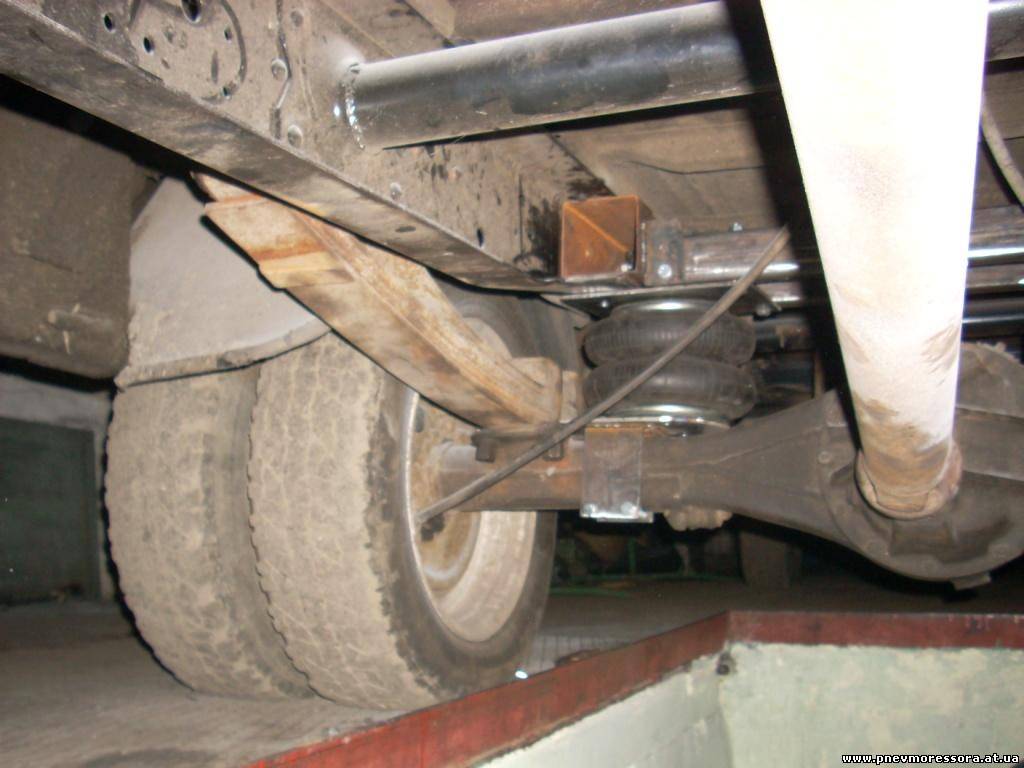

501 5 Опубликовано 23 января, 2014 (изменено) Бублик вечныйслива мягкаяа в условиях когда нормальная температура зимой -25, а не редкость и -30 (я уж молчу что прям сейчас -36, а ездить надо, а хочется с комфортом, но без ремонта :) )что предпочтительнее? Для начала нужно определится для чего они тебе нужны, для мягкости езды, для большей грузоподьемности. При выборе подушек надо знать нагрузку на них, т.е. сколько грузишь. В основном ставят 4 типа подушек. 1. (9ПБ, 300-200, И-2) ЛИАЗ стоит около 1500 р., грузить можно хоть 3 тонны, мягкость не знаю, Продается голой резинкой, надо делать к ней стаканы.2. 2В220 стоит около 1700-2500 руб. наиболее распростарена на газелях из-за легкости установки, грузить хоть 3 тонны, мягкость лудше чем на рессорах3. 819N стоит 800-1500 руб., грузить не более 2,5 тонн, сложнее устанавливать Продается голой резинкой, надо делать к ней стаканы, мягкость хорошая.4. 1Е10 стоит около 1500 р. ставится для мягкости, идеальный вариант для маршруток и тех кто мало грузит. Продается голой резинкой, надо делать к ней стаканы. где купить п. 3 и чтоб недорого )) Изменено 23 января, 2014 пользователем 501 Поделиться сообщением Ссылка на сообщение Поделиться на другие сайты

501 5 Опубликовано 25 января, 2014 страшно резать раму и варить площадки на мост - вот оно решение? Поделиться сообщением Ссылка на сообщение Поделиться на другие сайты
Соболёк 282 619 Опубликовано 25 января, 2014 страшно резать раму и варить площадки на мост - вот оно решение? Ну резать не страшно вроде , ты у rusgg спроси как он резал или посмотри здесь где то есть , но страниц надо перелопатить . :D Поделиться сообщением Ссылка на сообщение Поделиться на другие сайты
501 5 Опубликовано 25 января, 2014 (изменено) всю тему осилил за пару вечеров неспешного чтения и еще параллельные форумы успел почитать и на драйве полазить )...мне чем не нравится такое расположение подушки, тем что она будет стремится мост выворачивать, а это не гуд. и место под аморты надо будет придумывать.возможно будет поставить при такой конструкции 4 маленьких подухи, и на одной стороне объединить их одним контуром.только не бюджетно это.резка рамы: тут все видно http://pnevmopodveska-club.ru/topic/4-pnevmo-podveska-gazelot-rustem/ Изменено 25 января, 2014 пользователем 501 Поделиться сообщением Ссылка на сообщение Поделиться на другие сайты
эдич 3 212 Опубликовано 26 января, 2014 всю тему осилил за пару вечеров неспешного чтения и еще параллельные форумы успел почитать и на драйве полазить )...мне чем не нравится такое расположение подушки, тем что она будет стремится мост выворачивать, а это не гуд. и место под аморты надо будет придумывать.возможно будет поставить при такой конструкции 4 маленьких подухи, и на одной стороне объединить их одним контуром.только не бюджетно это.резка рамы: тут все видно http://pnevmopodveska-club.ru/topic/4-pnevmo-podveska-gazelot-rustem/А чем не устраивает варианты без резки рамы? Конечно на 4 подушки посадить зад было бы хорошо, но конструктивно очень сложно. Поделиться сообщением Ссылка на сообщение Поделиться на другие сайты
rusgg 4 006 Опубликовано 26 января, 2014 Чем шире стоят подушки друг от друга,тем устойчивее машина в поворотах.И чем уже-тем критичнее подвеска к смещению груза от центра вбок Поделиться сообщением Ссылка на сообщение Поделиться на другие сайты
Blitz 31 Опубликовано 26 января, 2014 Чем шире стоят подушки друг от друга,тем устойчивее машина в поворотах. И чем уже-тем критичнее подвеска к смещению груза от центра вбок не подскажешь по передку соболя? есть варианты с минимумом переделок или все равно аморт переносить надо? Поделиться сообщением Ссылка на сообщение Поделиться на другие сайты
rusgg 4 006 Опубликовано 26 января, 2014 Пока нету вариантов соболей на подушкахВидимо переносить придется амортизаторы Поделиться сообщением Ссылка на сообщение Поделиться на другие сайты
