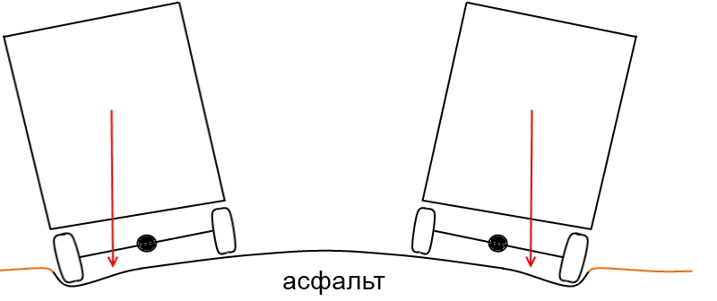

rusgg 4 003 Опубликовано 13 апреля, 2014 может прокомментируешь рисунки ? не совсем понятно, откуда выводы ?длина передней части ресоры 700мм Высота от середины рамы до оси моста 250 мм когда ресора разгружена Когда загружена ресора высота уменьшается на 100мм, тоесть 150мм. Итого расстояние от оси саленблока до вертикали оси моста меняется на 30мм На дейли ниже,но тоже кардан подвижный .и на газели ниже Поделиться сообщением Ссылка на сообщение Поделиться на другие сайты
газель2005 2 715 Опубликовано 13 апреля, 2014 и на газели нижеу них выход из кпп ниже. Поделиться сообщением Ссылка на сообщение Поделиться на другие сайты
alex134 1 962 Опубликовано 13 апреля, 2014 ну, у меня получилось 2,5см. и заметь - тут имеется ввиду расчет от края до края, а у нас машина хоть немного, но подгружена. и потом... мы говорим про разницу между лево и право... другая сторона тоже ходит...да и при "повороте" моста мнимом, как уже писАлось, происходит компенсация управляемыми колесами. иначе движение было бы невозможно. Поделиться сообщением Ссылка на сообщение Поделиться на другие сайты
slash98 244 Опубликовано 13 апреля, 2014 чуть выше Лёха по Пифагорунужно счетать не на сколько кардан оттягивает, а на сколько смещается болт серьги в рессоре и делить пополам, на столько мост и уезжает. А счетать, что перекос моста в пару см. ни на что не влияет, весьма опрометчиво. Теоремой Пифагора можно только третью сторону посчитать, а по тангенсу, если взять ширину рессор 70 см. и смещение моста на 2 см. получается перекос моста почти на 1,5 градуса. Если сравнивать например с Газелью без гидроусилителя, с передаточным соотношением редуктора 23, это будет соответствовать повороту руля на 30 градусов. На мой взгляд, дерево дело говорит )) 1 Поделиться сообщением Ссылка на сообщение Поделиться на другие сайты
Кедр 1 654 Опубликовано 13 апреля, 2014 А разгружаемая сторона не смещается? Нагруженная наезжает на перед ...а разгружаемая уходит назад...не так ? Видимо спор не о том...а о том, что даже если все утвердятся в том,что мост подруливать начинает ...меняет ли это положение задницы на дороге ...В зеракала ведь даже борт видно становится....... Если сравнивать например с Газелью без гидроусилителя, с передаточным соотношением редуктора 23, это будет соответствовать повороту руля на 30 градусов. На мой взгляд, дерево дело говорит )) :blink: Поделиться сообщением Ссылка на сообщение Поделиться на другие сайты
Valera_kursk 0 Опубликовано 13 апреля, 2014 в какую сторону и на каком типе подвески ? и куда происходит "скачок" ?На подушках если поставить груженую на ручник, стравить воздух, мост уйдет назад. Затем выгружаем и отпускаем ручник. Машина прыгает вперед, причем не слабо. А вообще предмет спора какой? Поделиться сообщением Ссылка на сообщение Поделиться на другие сайты
slash98 244 Опубликовано 13 апреля, 2014 А разгружаемая сторона не смещается? Нагруженная наезжает на перед ...а разгружаемая уходит назад...не так ?само собой, правельно счетать разницу между задними болтами рессор и делить попалам, даже если один см. помойму это дофига. Поделиться сообщением Ссылка на сообщение Поделиться на другие сайты
rusgg 4 003 Опубликовано 14 апреля, 2014 может если бы только одна рессора меняла длину,было бы не заметно.но вот есть такой нюанс, что когда смещается центр груза , то одна рессора удлиняется - нагружаясь, а другая укорачивается - разгружаясь Поделиться сообщением Ссылка на сообщение Поделиться на другие сайты

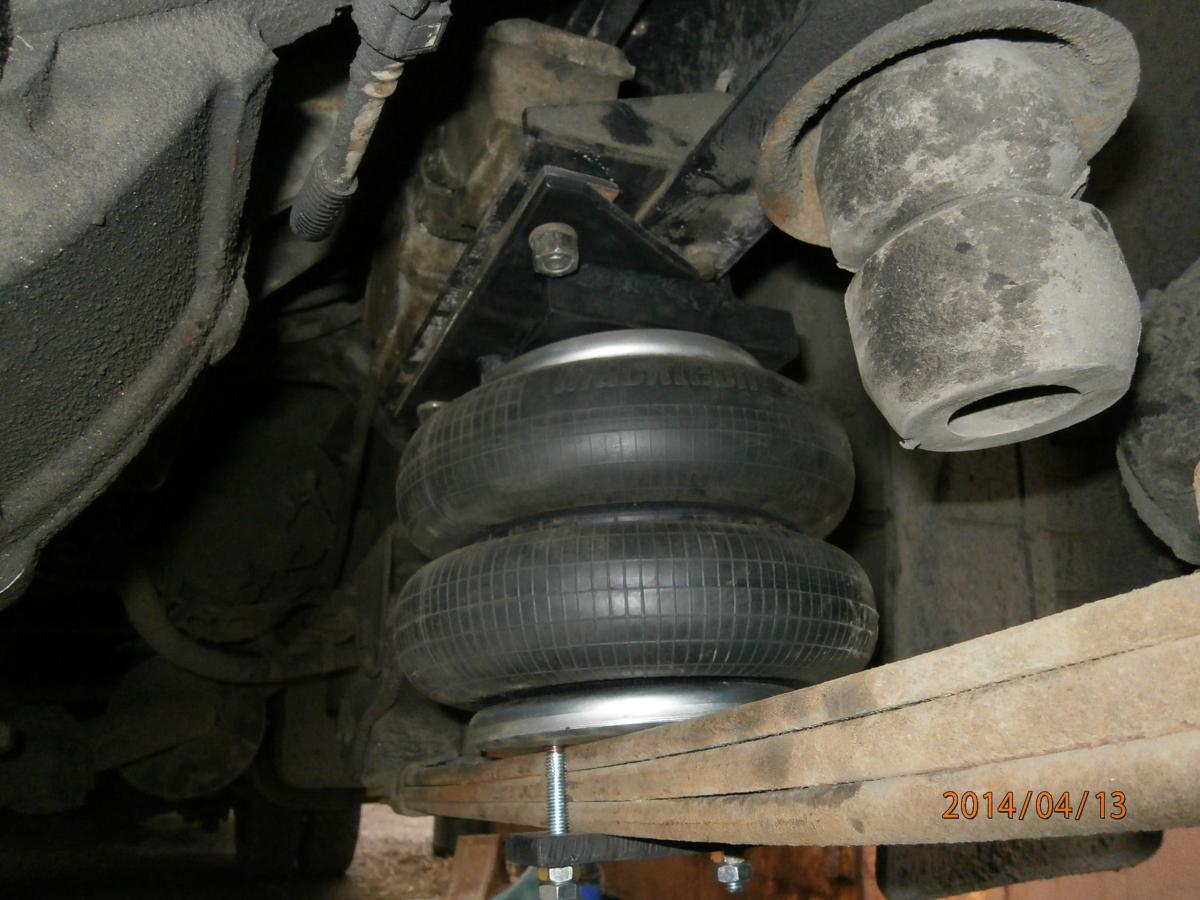

alex134 1 962 Опубликовано 14 апреля, 2014 (изменено) рустем, привет, хочу посоветоваться с тобой. вот так я поставил подушки на передок. смущают 2 вопроса: не будет ли протираться нижний блин ? и не будет ли сползать назад по рессоре ?знаю, что у тебя давно стоят, что скажешь ? ну и вобще, интересно услышать замечания ! Изменено 14 апреля, 2014 пользователем alex134 Поделиться сообщением Ссылка на сообщение Поделиться на другие сайты
rusgg 4 003 Опубликовано 14 апреля, 2014 Я фиксировал на ресоре подушку, но вроде не было движения. На сливах сложнее, там стакан можетуползти в сторону. За ресору не задевала у меня подушка, но даже если то думаю ничего страшного Можно просто полосу положить от болта подушки до стремянки снизу. Поделиться сообщением Ссылка на сообщение Поделиться на другие сайты
alex134 1 962 Опубликовано 14 апреля, 2014 (изменено) За ресору не задевала у меня подушкаизвини, не совсем понял. я имел ввиду металлическое основание не протрется ли об коренной ? за резину я не беспокоюсь - поставил на 3/4 хода на пустой. то есть на данном фото машина пустая, подушка тоже ;) Изменено 14 апреля, 2014 пользователем alex134 Поделиться сообщением Ссылка на сообщение Поделиться на другие сайты
колобок 7 167 Опубликовано 14 апреля, 2014 рустем, привет, хочу посоветоваться с тобой. вот так P4130626.JPG я поставил подушки на передок. смущают 2 вопроса: не будет ли протираться нижний блин ? и не будет ли сползать назад по рессоре ?знаю, что у тебя давно стоят, что скажешь ? ну и вобще, интересно услышать замечания !Лёх,а чё кольца то по середине нету? Поделиться сообщением Ссылка на сообщение Поделиться на другие сайты
alex134 1 962 Опубликовано 14 апреля, 2014 (изменено) Лёх,а чё кольца то по середине нету?есть-есть :D ано абрезиненное :P потому тебе не видать. посмотри сцыль есь в валдайской теме. Изменено 14 апреля, 2014 пользователем alex134 Поделиться сообщением Ссылка на сообщение Поделиться на другие сайты
колобок 7 167 Опубликовано 14 апреля, 2014 ано абрезиненноео как :blink: Поделиться сообщением Ссылка на сообщение Поделиться на другие сайты
rusgg 4 003 Опубликовано 14 апреля, 2014 Аааааа, понял, Нет конечно,там нет трения совсем Поделиться сообщением Ссылка на сообщение Поделиться на другие сайты
alex134 1 962 Опубликовано 14 апреля, 2014 Аааааа, понял, Нет конечно,там нет трения совсемдимка жаловался, что подушка съехала у него :o это не проблема, канеш, если раз в год подтянуть. Поделиться сообщением Ссылка на сообщение Поделиться на другие сайты
газель2005 2 715 Опубликовано 14 апреля, 2014 определиться бы примерно с толщиной металла трубы и усилителяА почему бы не 4 подушки,вместо крепления к раме? Вроде и рессор достаточно для крепления. Поделиться сообщением Ссылка на сообщение Поделиться на другие сайты
rusgg 4 003 Опубликовано 15 апреля, 2014 А почему бы не 4 подушки,вместо крепления к раме? Вроде и рессор достаточно для крепления.итак придется заднюю часть вверх поднимать чтобы подушка была ниже ресоры на раме. А спереди будет ресора, а под ней кронштейн рычага и рычаг, Места нету для подушки Поделиться сообщением Ссылка на сообщение Поделиться на другие сайты

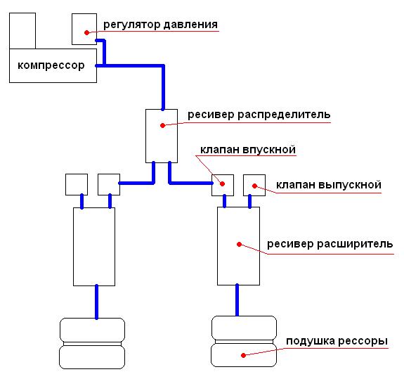

Tolsтый 5 Опубликовано 1 мая, 2014 Передняя подвеска на газике начала проседать, решился продублировать её пневматикой, в общем простой двухконтурный подвес на суд общественности, а может кому на пользу. Комплектующие Подушки 2шт. ST 2DC220-4C (2B220METALLI) 1700р http://www.gradient-v.com/index.php?productID=167 Клапана 4штКлапан бензиновый MIMGAS (Турция) - аналог LOVATO 380рhttp://gas-shop.ru/goods/Klapan-benzinovyj-MIMGAS-Turciya Ресиверы 3 шт.распределительный литров 3-5, дополнительно для дудки или продувки.два расширительных ресивера для подушек, может будет толк (хотя эти бублики я понял не из мягких) Реле регулятор 1 шт.Пока не нашел, но в пределах 1000р оно стоит, можно и вообще просто из старого манометра и выключателя сделать, тогда ничего не стоит. Кнопки трёх позиционные без фиксации 2штможно и от стеклоподъёмников, можно любые какие понравятся хоть тумблера как в самолёте 100р шт. Компрессор поставлю беркут 20 наверно, хотя посмотрим по месту, забор воздуха будет после штатного воздушного фильтра в газике. Соединять всё это планирую пластиковыми трубками, вроде плохих отзывов о них нет пока. В итоге должно получиться так:без манометров в кабине, просто кнопки вверх\вниз и (х)кренометр как в паджериках старых.Лениво пока сильно изобретательствовать, когда задние осядут тогда буду *панель воздушную* делать, а пока на пробу, этого должно хватить Из спорных моментоввыбор подушеки стоитли объединить их в один контур, и зачем это делают? или достаточно тонкой магистральки, чтобы... Поделиться сообщением Ссылка на сообщение Поделиться на другие сайты
эдич 3 212 Опубликовано 2 мая, 2014 Передняя подвеска на газике начала проседать, решился продублировать её пневматикой, в общем простой двухконтурный подвес на суд общественности, а может кому на пользу. Комплектующие Подушки 2шт.ST 2DC220-4C (2B220METALLI) 1700р http://www.gradient-v.com/index.php?productID=167 Клапана 4штКлапан бензиновый MIMGAS (Турция) - аналог LOVATO 380рhttp://gas-shop.ru/goods/Klapan-benzinovyj-MIMGAS-Turciya Ресиверы 3 шт.распределительный литров 3-5, дополнительно для дудки или продувки.два расширительных ресивера для подушек, может будет толк (хотя эти бублики я понял не из мягких) Реле регулятор 1 шт.Пока не нашел, но в пределах 1000р оно стоит, можно и вообще просто из старого манометра и выключателя сделать, тогда ничего не стоит. Кнопки трёх позиционные без фиксации 2штможно и от стеклоподъёмников, можно любые какие понравятся хоть тумблера как в самолёте 100р шт. Компрессор поставлю беркут 20 наверно, хотя посмотрим по месту, забор воздуха будет после штатного воздушного фильтра в газике. Соединять всё это планирую пластиковыми трубками, вроде плохих отзывов о них нет пока. В итоге должно получиться так:без манометров в кабине, просто кнопки вверх\вниз и (х)кренометр как в паджериках старых.Лениво пока сильно изобретательствовать, когда задние осядут тогда буду *панель воздушную* делать, а пока на пробу, этого должно хватить Из спорных моментоввыбор подушеки стоитли объединить их в один контур, и зачем это делают? или достаточно тонкой магистральки, чтобы...Указанные клапана не подойдут они бензиновые, надо газовые, а лучше купить готовый блок клапанов. http://pnevmopodveska-club.ru/topic/1207-2-kontrunyi-blok-klapanov/дополнительные рессиверы на подушки ожидаемого эффекта не дают, к подушкам надо поменять аммортизаторы на односторонние. Но как я понял ставится это все будет на газон или на газель на газоне стоят односторонние аммортизаторы. Рессивер один хватит , как накопительный с обратным клапаном. Контуров должно быть столько, на сколько ты захочешь управлять, если ты захочешь управлять каждой подушкой в отдельности то надо четыре контура, если перед-зад то два контура. Возникнут вопросы обращайся. Поделиться сообщением Ссылка на сообщение Поделиться на другие сайты
