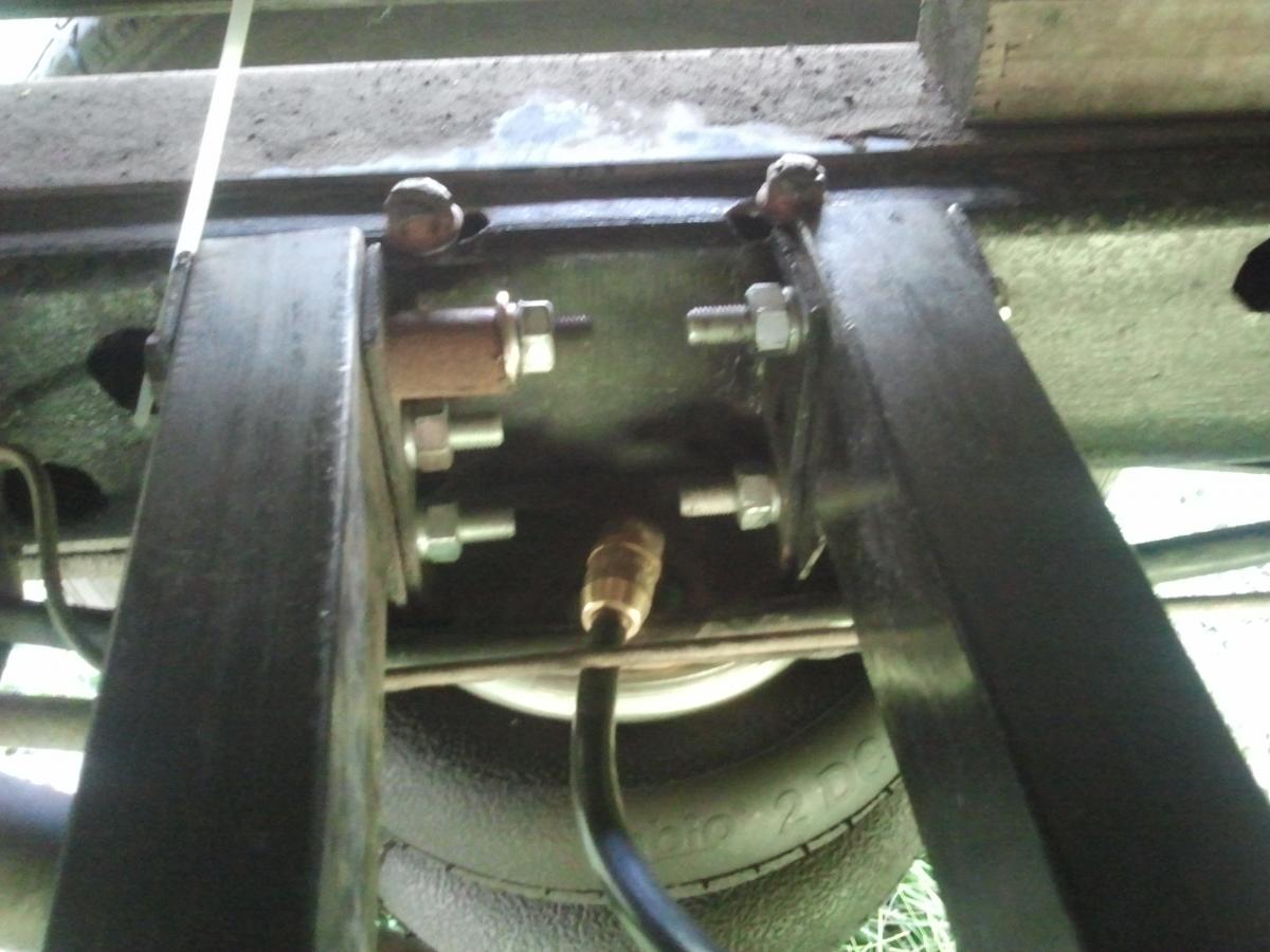

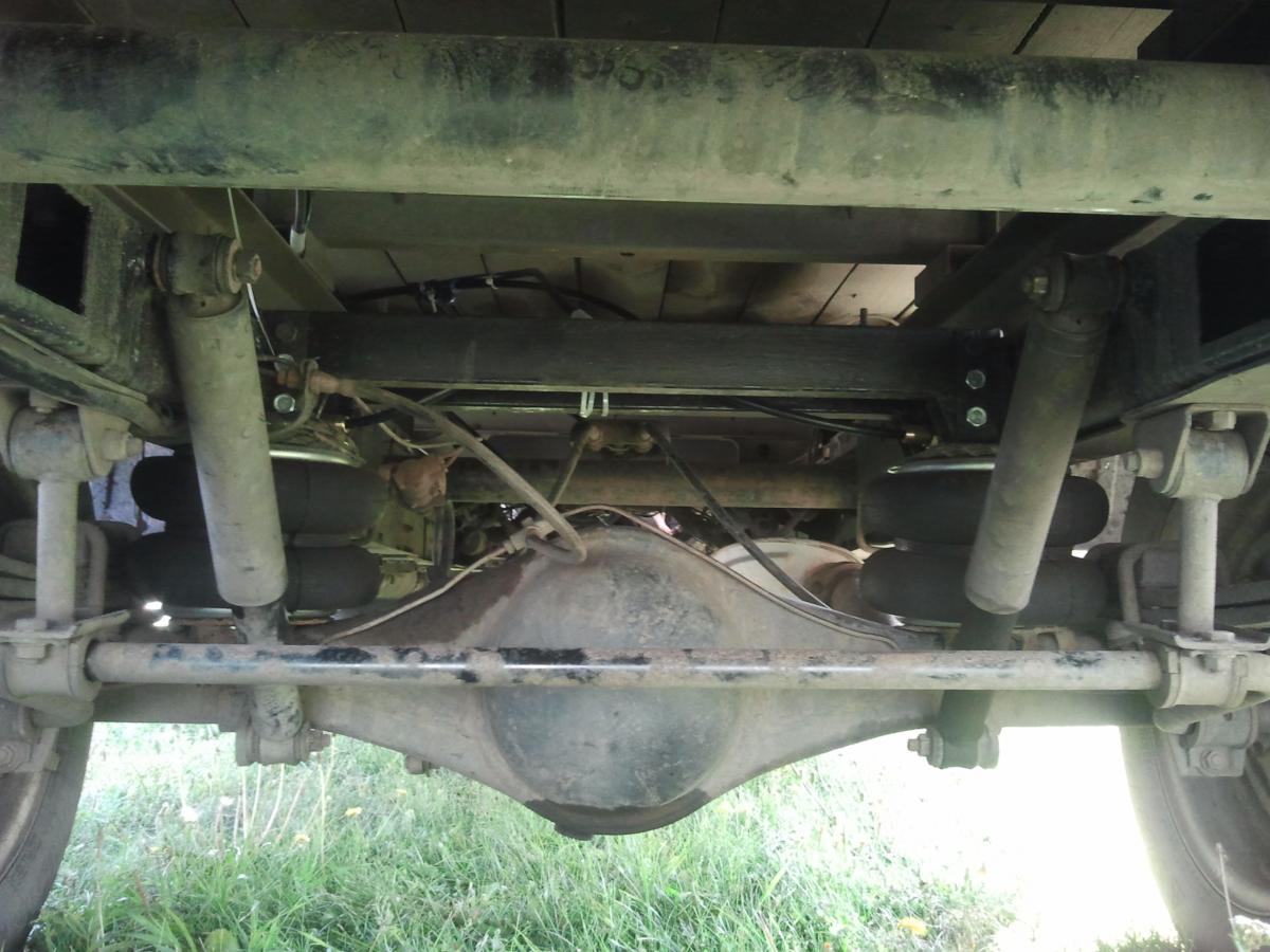

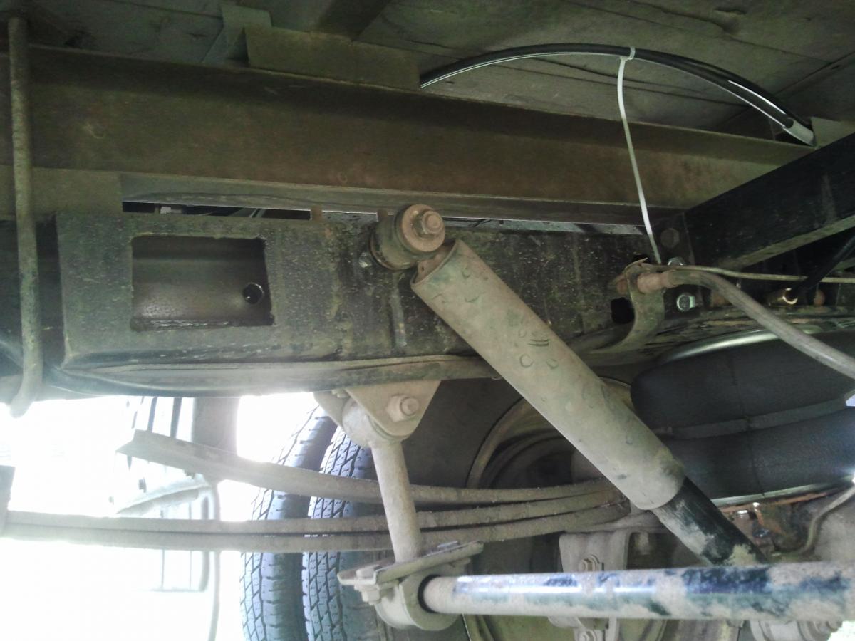

Газводила 61 Опубликовано 18 августа, 2014 (изменено) Использовал трубу профильную 100х100 стенка 4мм. Вложил внутрь рамы 2 отрезка по 120 см. Над мостом пустил 2 трубы 60х40 стенка 3мм. Все стянуто болтами с мелкой резьбой М10х1.25. На мост вдоль заводской сварки приварил нижние опоры подушек, желательно все это делать с минимальными перекосами чтоб подушки не перекашивало. Левая и правая вставки прикреплены к раме на 8 болтов каждая. Использовал штатные отверстия кронштейна амортизатора и остальные. Кронштейн амортизатора перенес на усилитель рамы, обварил сваркой и сделал отверстия под штатные болты. Для удобства затяжки болтов сделал окошко. В итоге верхнее ушко амортизатора сместилось внутрь рамы на 1 см. нижнее не смещал, надеюсь такой перекос не скажется на работе амортизатора. Колдун и кронштейн тормозной трубки пересены чисто на глаз. Работу колдуна пока не проверял. Рессорных листов по 2 шт с каждой стороны и по одному подрессорнику. Хотя справа подрессорника нет но скоро будет. Это из-за его поломки я и решился на всю эту пневму)). В итоге на это дело ушло 240 см трубы 100х100, около 130 см трубы 60х40, лист металла толщиной 4-5 мм на опоры и кронштейны около 50х16 и кусочки газовой трубы нарезанные и вставленные внутрь поперечных труб чтоб их не сдавливало при затяжке болтов. Изменено 18 августа, 2014 пользователем Газводила 2 Поделиться сообщением Ссылка на сообщение Поделиться на другие сайты
Кедр 1 654 Опубликовано 18 августа, 2014 Ооо! А подрессорник будешь убирать? Поделиться сообщением Ссылка на сообщение Поделиться на другие сайты

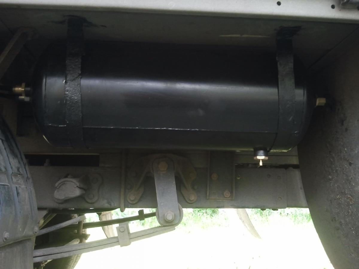

Газводила 61 Опубликовано 18 августа, 2014 Использовал Камазовский ресивер со штатной присоединительной арматурой в виде клапанов подкачки 2шт ( один в паре со штуцером на пластиковую трубку в качестве обратного клапана), штуцер подачи воздуха на э/м клапана, клапан сброса конденсата и одна заглушка. Ближе к раме обратный клапан, другой- подача на клапана. Трубка по кругу на 10 мм, На манометры в салон- 8мм. Поделиться сообщением Ссылка на сообщение Поделиться на другие сайты
мамонт 74 255 Опубликовано 18 августа, 2014 IMG_20140818_110240.jpg Использовал трубу профильную 100х100 стенка 4мм. Вложил внутрь рамы 2 отрезка по 120 см. Над мостом пустил 2 трубы 60х40 стенка 3мм. Все стянуто болтами с мелкой резьбой М10х1.25. На мост вдоль заводской сварки приварил нижние опоры подушек, желательно все это делать с минимальными перекосами чтоб подушки не перекашивало. Левая и правая вставки прикреплены к раме на 8 болтов каждая. Использовал штатные отверстия кронштейна амортизатора и остальные.IMG_20140818_110327.jpg Кронштейн амортизатора перенес на усилитель рамы, обварил сваркой и сделал отверстия под штатные болты. Для удобства затяжки болтов сделал окошко. В итоге верхнее ушко амортизатора сместилось внутрь рамы на 1 см. нижнее не смещал, надеюсь такой перекос не скажется на работе амортизатора. Колдун и кронштейн тормозной трубки пересены чисто на глаз. Работу колдуна пока не проверял. Рессорных листов по 2 шт с каждой стороны и по одному подрессорнику. Хотя справа подрессорника нет но скоро будет. Это из-за его поломки я и решился на всю эту пневму)). В итоге на это дело ушло 240 см трубы 100х100, около 130 см трубы 60х40, лист металла толщиной 4-5 мм на опоры и кронштейны около 50х16 и кусочки газовой трубы нарезанные и вставленные внутрь поперечных труб чтоб их не сдавливало при затяжке болтов.как по мягкости ,получилось ,, Поделиться сообщением Ссылка на сообщение Поделиться на другие сайты

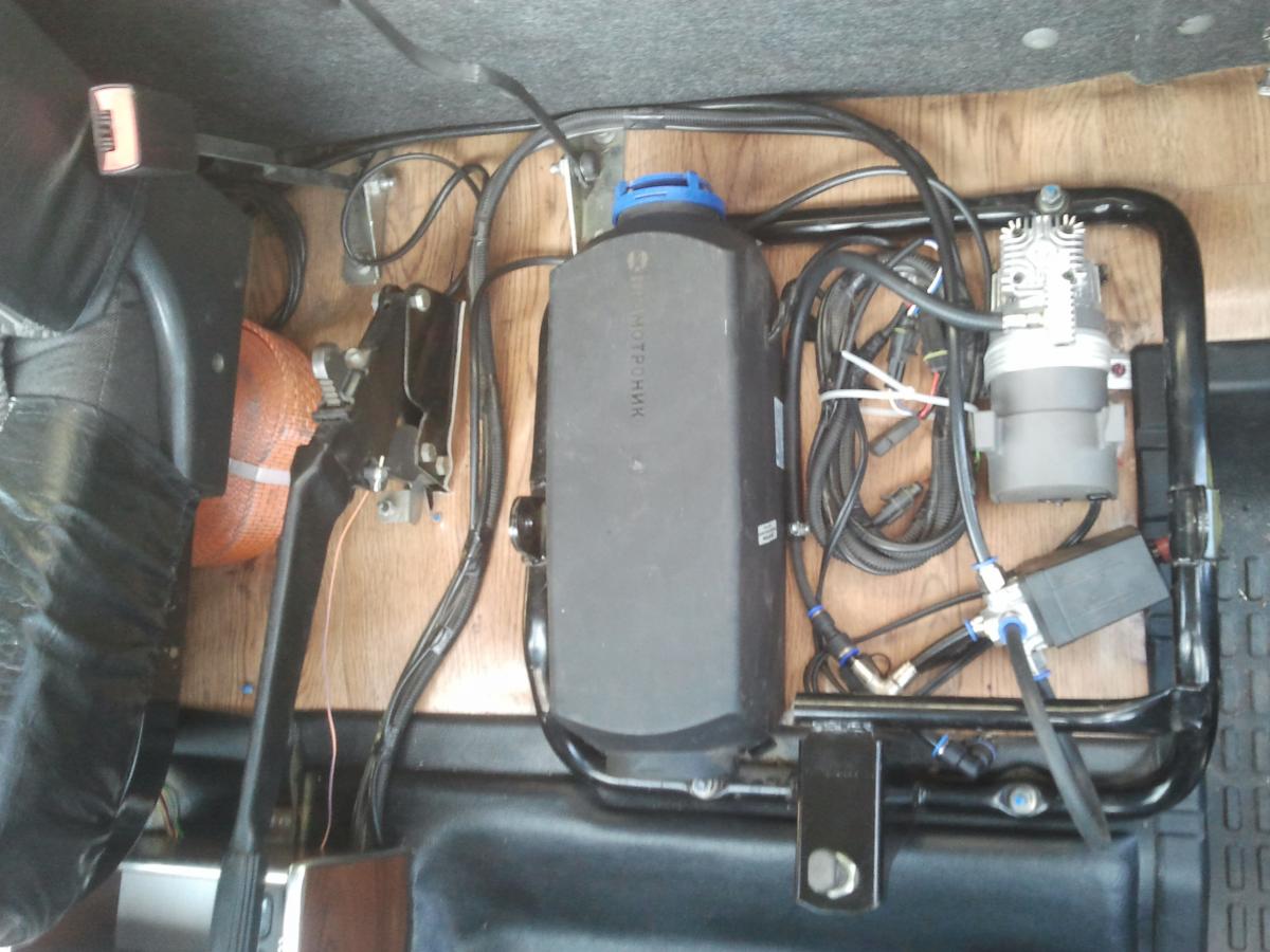

Газводила 61 Опубликовано 18 августа, 2014 (изменено) Сердце системы- компрессор Беркут Р17. Отрезав штатную резиновую трубку перешел на пластиковую на 8мм. Далее на 10 мм и в реле давления на клапан сброса в атмосферу. После реле по магистрали на 10 мм через обратный клапан в ресивер. Это только сброс воздуха в магистрали компрессор-ресивер. Контроль давления идет от трубки на 8мм, которая идет от подачи на э/м клапана из ресивера. Эта же трубка далее идет на манометр давления в ресивере. Реле давления малость модернизировал заменив штатный болт на пружине на другой, с более длинной резьбовой частью так как не хватало резьбы чтоб зажать пружину для повышения давления в системе. В итоге если вытянуть красную кнопку на реле то запускается компрессор и качает 6 кг. Далее компрессор автоматом отключается и происходит сброс давления в линии компрессор-ресивер. При падении давления компрессор включается и стартует легче так как магистраль пустая. Думаю поставить на компрессор вентилятор мелкий, тяжко компрессору приходится, греется((. Беркут Р20 был бы в самый раз но... жаба(( Изменено 18 августа, 2014 пользователем Газводила Поделиться сообщением Ссылка на сообщение Поделиться на другие сайты

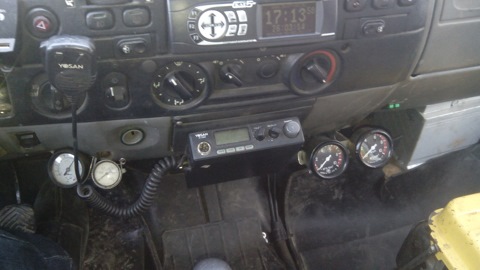

Газводила 61 Опубликовано 18 августа, 2014 (изменено) 3 манометра от пневмосистемы Зила заняли место стоявшей тут ранее рации.( консоль делалась исключительно под рацию). Средний из них- давление в ресивере. Кнопки от десятки, подьем стекол, теперь это подьем и спуск подушек а в будущем управление уровнем пола. Изменено 18 августа, 2014 пользователем Газводила 1 Поделиться сообщением Ссылка на сообщение Поделиться на другие сайты

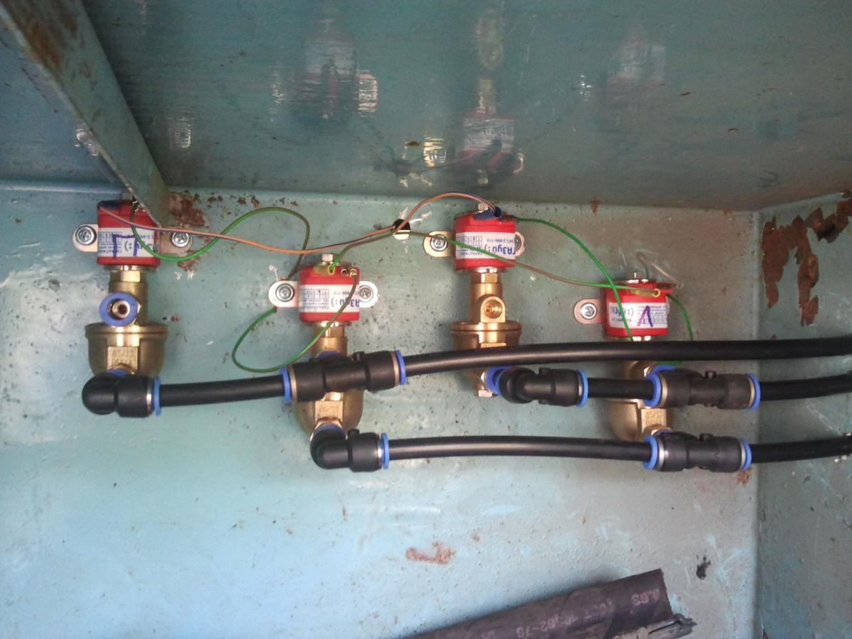

Газводила 61 Опубликовано 18 августа, 2014 (изменено) Чуть не забыл про клапана. Это 4 Атикера от ГБО, штуцера на пластиковую трубку и провода. 2 клапана подьем и 2 спуск. 2 раздельных контура соответственно. Все это в ящике на раме под кузовом. Это поперечные трубы, вид сверху. Думаю тут все понятно. Изменено 18 августа, 2014 пользователем Газводила Поделиться сообщением Ссылка на сообщение Поделиться на другие сайты

rusgg 4 006 Опубликовано 18 августа, 2014 После компРессора пластик Не будет работать сто пудово. Трубка на 10 очень капризная, боится температуры . Поделиться сообщением Ссылка на сообщение Поделиться на другие сайты
Газводила 61 Опубликовано 18 августа, 2014 Да уж, я это понял сразу когда вместо резинового шланга поставил штуцер и трубку на 10. Долбануло не слабо)). Сейчас там около 30 см шланга и температура вроде приемлимая, посмотрим... Поделиться сообщением Ссылка на сообщение Поделиться на другие сайты
эдич 3 212 Опубликовано 18 августа, 2014 IMG_20140818_110118.jpg Использовал Камазовский ресивер со штатной присоединительной арматурой в виде клапанов подкачки 2шт ( один в паре со штуцером на пластиковую трубку в качестве обратного клапана), штуцер подачи воздуха на э/м клапана, клапан сброса конденсата и одна заглушка. IMG_20140818_110201.jpg Ближе к раме обратный клапан, другой- подача на клапана. Трубка по кругу на 10 мм, На манометры в салон- 8мм.Все нравится. Я все трубки поставил на 6 мм., от компрессора к рессиверу на 8 мм.. Очень трудно тянуть 8 мм., особенно на манометры.IMG_20140818_110012.jpg 3 манометра от пневмосистемы Зила заняли место стоявшей тут ранее рации.( консоль делалась исключительно под рацию). Средний из них- давление в ресивере. Кнопки от десятки, подьем стекол, теперь это подьем и спуск подушек а в будущем управление уровнем пола.Красиво получилось. У меня стоит один манометр 2-х контурный и один на рессивер. Поделиться сообщением Ссылка на сообщение Поделиться на другие сайты

эдич 3 212 Опубликовано 18 августа, 2014 IMG_20140818_111611.jpg Чуть не забыл про клапана. Это 4 Атикера от ГБО, штуцера на пластиковую трубку и провода. 2 клапана подьем и 2 спуск. 2 раздельных контура соответственно. Все это в ящике на раме под кузовом.IMG_20140818_110446.jpg Это поперечные трубы, вид сверху. Думаю тут все понятно.При возможности поменяй пластиковые фитинги (плохие). Поделиться сообщением Ссылка на сообщение Поделиться на другие сайты
