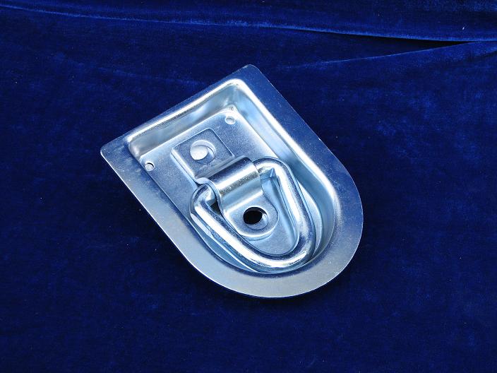

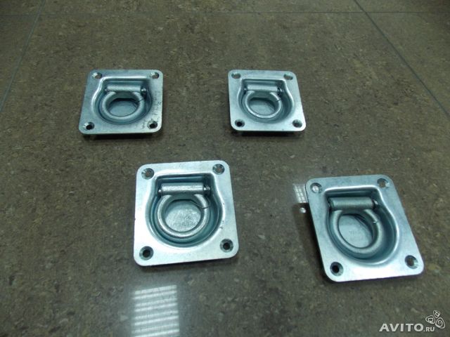

diablo73reg 0 Опубликовано 31 декабря, 2013 Ребят подскажите где можно купить такие петли (желательно в Ульяновске). Хотел в праздники установить, но найти не могу. Поделиться сообщением Ссылка на сообщение Поделиться на другие сайты
SanMit 13 Опубликовано 31 декабря, 2013 В Ульяновске не знаю, в Н.Н. на рынке 250руб Поделиться сообщением Ссылка на сообщение Поделиться на другие сайты

diablo73reg 0 Опубликовано 31 декабря, 2013 думал про рым-болты, но все же хочется в полу сделать, смотрится эстетичнее Поделиться сообщением Ссылка на сообщение Поделиться на другие сайты

ivan4310 255 Опубликовано 31 декабря, 2013 Может конечно и красиво,но дыры приличные придется делать в досках... Хотя если постоянно перевозишь груз с плохой опорой,то конечно это необходимость... Так же обрати внимание что в принципе их крепление это 4 самореза,а доски щас стелят если не ошибаюсь 30мм,плюс если учесть подгнивший низ... Если приличной стяжкой начать стягивать,то через несколько раз выдернет их с корнем... Тут считаю нужно делать сквозное крепление и обязательно с участием металлических частей платформы... И раз эти штуки такая редкость,то сделать можно из подручных средств,вариантов масса... :) Поделиться сообщением Ссылка на сообщение Поделиться на другие сайты
Владимир68 22 Опубликовано 31 декабря, 2013 Такие штуки я покапал в машазине Enter их ща везде полно!!!!!!!Лучше такие поставить чем мастерить что то из хомутов и прочей ерунды!Лично мое мнение,без обид! 1 Поделиться сообщением Ссылка на сообщение Поделиться на другие сайты
Каякер 786 Опубликовано 31 декабря, 2013 Может и эстетичнее, но уж точно не проще, и наврядли лучше! Делать вырезы в полу, ослаблять пол, потом частенько паллеты заталкивают-выдергивают, будет цепляться. Снизу конкретное усиление нужно чтобы не вырвало, грязь, вода будут собираться, примерзать будут как в сложенном так и в разложенном состоянии. Нах-нах-нах, короче. Если только в заводском исполнении, в интегрированном виде. А П-образные скобы - просверлил 2 дырки по краю платформы, главное чтобы в металле и всё! Так же не мешаются, так же удобно пользоваться (даже удобнее), дешевле, быстрее... Не так красивы? Этож кузов! 2 Поделиться сообщением Ссылка на сообщение Поделиться на другие сайты

БРОДЯГА74 6 059 Опубликовано 31 декабря, 2013 Крепление к полу (доскам) не удачный вариант.. Крепить нужно к каркасу кузова, желательно плотно. 3 Поделиться сообщением Ссылка на сообщение Поделиться на другие сайты
Владимир68 22 Опубликовано 1 января, 2014 ребят у меня стоят такие петли,будка изотерма,чем ты там ослабишь пол,что там должно примерзать,что за глупости,мы привыкли к каким то колхозным вещам зачем все это нужно изобретать если есть заводское исполнение и все стоит и ничего не вылетает и паллеты двигают и груз я утягиваю с этими петлями и ничего не вырывает! Поделиться сообщением Ссылка на сообщение Поделиться на другие сайты
