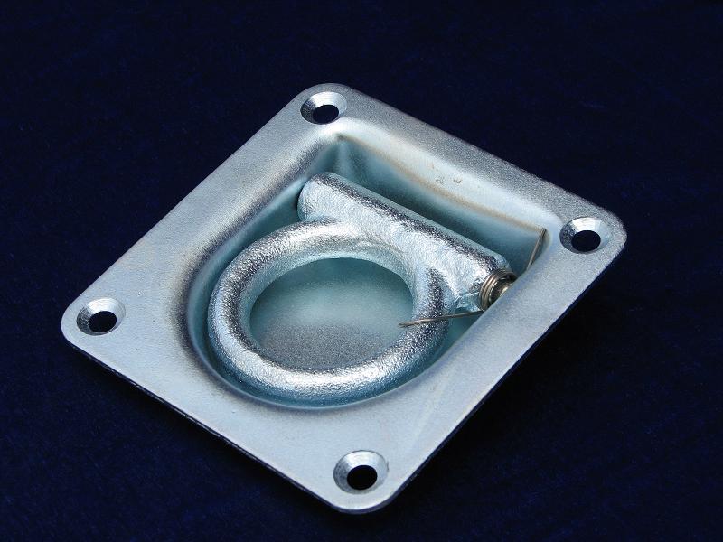

Самосвальщик 114 Опубликовано 4 января, 2014 Хотел на свои машины такие проушины поставить (видел такой заводской крепёж на каком-то европейском аналоге), но остановило то, что надо не только дырявить пол но и утапливать эти проушины в полу. В цельномете это немного затруднительно, нужны яма, инструмент... В место этого пустил горизонтально по всем вертикальным стенкам фургона перфорированную стальную полосу от подвесных шкафов в два уровня с креплением на вытяжные заклёпки. Если правильно расчалить груз за все стены, то ничего никуда не смещается. Поделиться сообщением Ссылка на сообщение Поделиться на другие сайты

Zen 93 Опубликовано 4 января, 2014 Смотрим тут http://www.autofurnitura.ru/products/pastorelombardi/ Я часто использую импортные разработки для разработки своих проектов, создаю более дешёвые и доступные аналоги. Поделиться сообщением Ссылка на сообщение Поделиться на другие сайты
Самосвальщик 114 Опубликовано 4 января, 2014 фото не помешало бы. Хотел сделать так: Но этот крепёж приобрести не смог, у меня вышло проще и дешевле. Фотки своей машины выложу позже.P.S. фотка из ссылки Zenа 1 Поделиться сообщением Ссылка на сообщение Поделиться на другие сайты

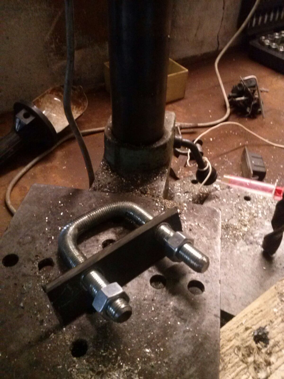

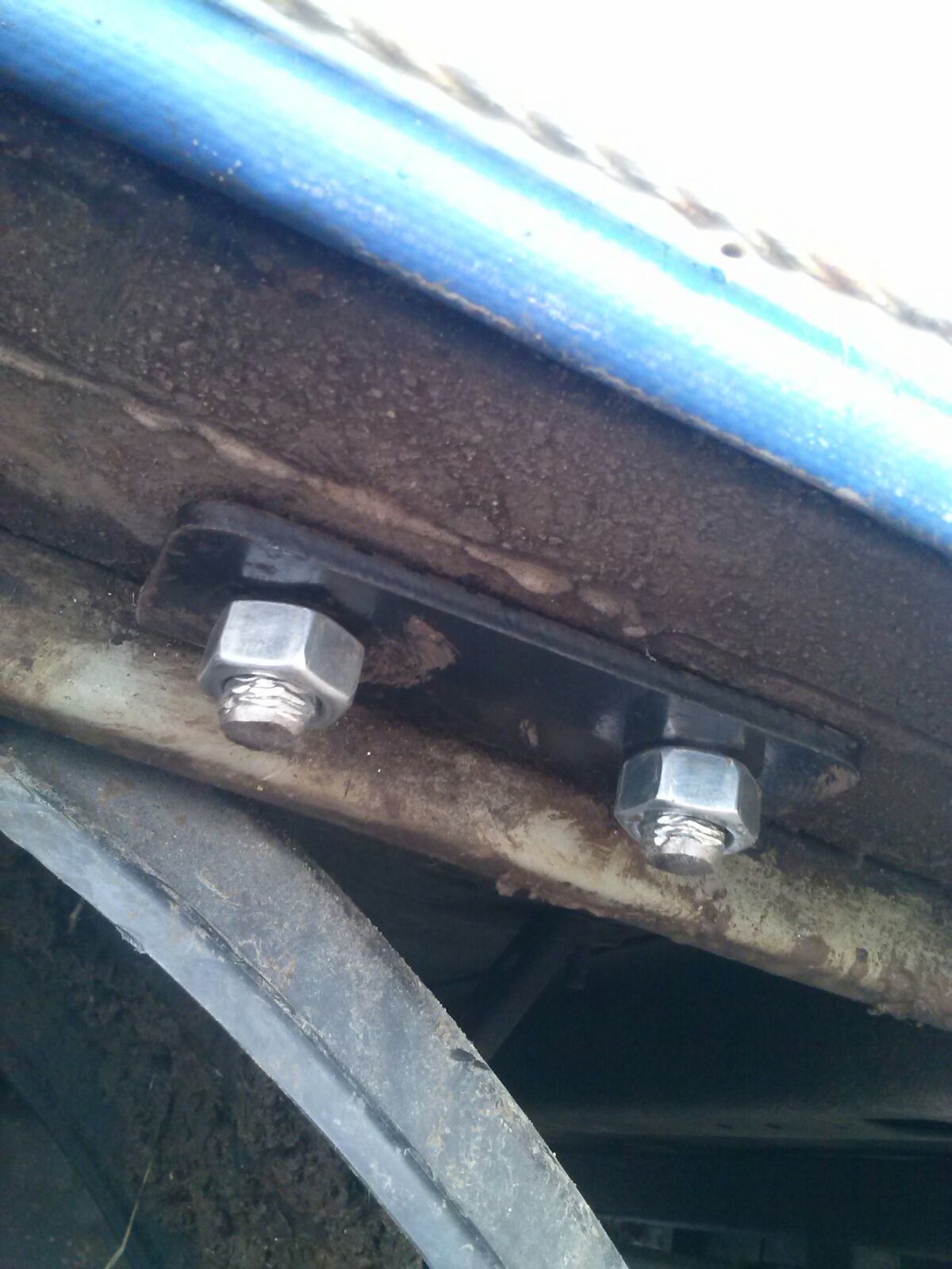

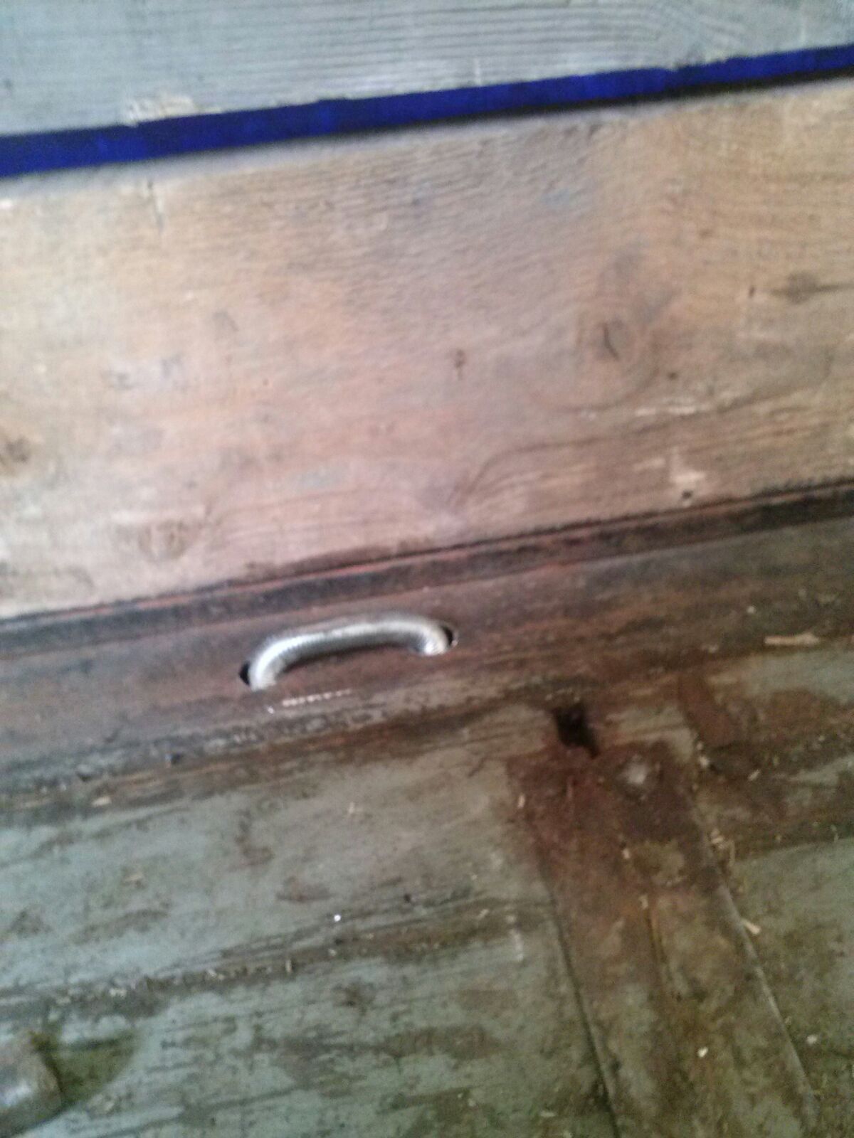

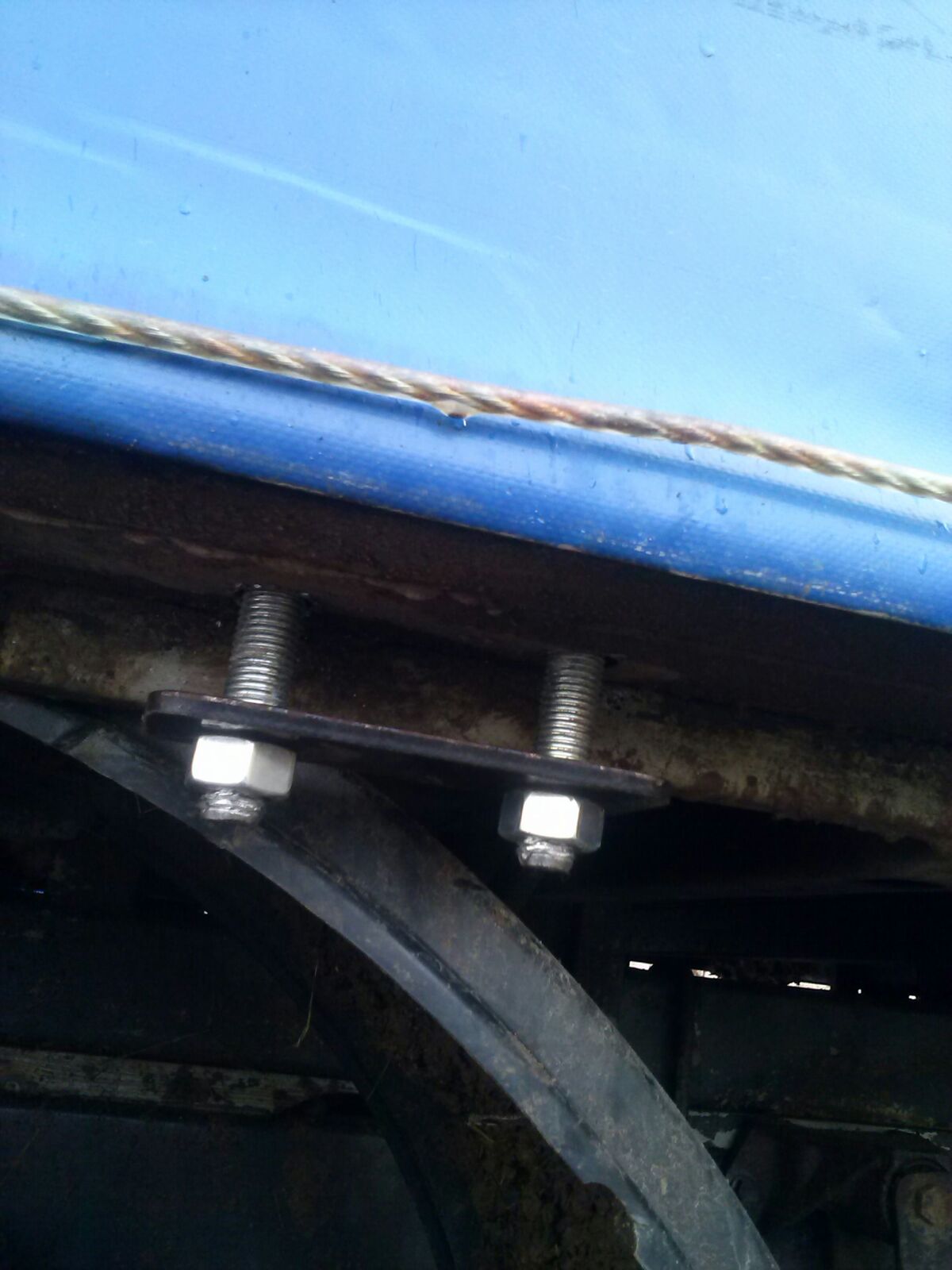

Alex030569 6 779 Опубликовано 16 января, 2014 (изменено) Берется шпилька нужного диаметра,загибаем ее резаком в форме буквы П.В полу делаем под нее отверстия(в усиленном месте).Вставляем в эти отверстия нашу шпильку и с низу ставим пластину и гайки.Когда надо зацепить стяжку,то просто приподнимаю эту петлюА когда не нужна эта петля,то ее и не видноА это вид с низу,только надо пластиной еще усилить. Изменено 16 января, 2014 пользователем Alex030569 Поделиться сообщением Ссылка на сообщение Поделиться на другие сайты

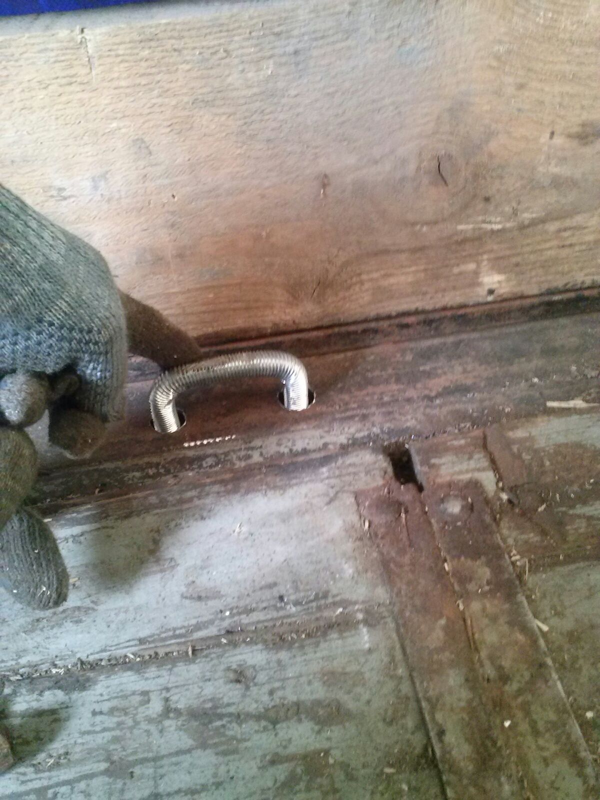

Alex030569 6 779 Опубликовано 19 октября, 2015 (изменено) Когда надо зацепить стяжку,то просто приподнимаю эту петлюА когда не нужна эта петля,то ее и не видноА это вид с низу,только надо пластиной еще усилить.Сделали по такому же принципу.Из шпильки d18 гнем скобу,сверлим,режем,пилим.Когда надо,приподняли пальцем,зацепили стяжку.Когда не надо,она сама уходит до уровня пола.Доски пола лежат чуть выше,чем профильная труба по контуру кузова,поэтому петля в свободном положении в уровень пола,что не мешает толкать поддоны. Изменено 19 октября, 2015 пользователем Alex030569 2 Поделиться сообщением Ссылка на сообщение Поделиться на другие сайты

mishem 1 188 Опубликовано 27 сентября, 2016 Из шпильки d18 гнем скобуНе проще готовую стремянку взять? Поделиться сообщением Ссылка на сообщение Поделиться на другие сайты
Alex030569 6 779 Опубликовано 27 сентября, 2016 (изменено) Не проще готовую стремянку взять?Ты себе так сделал? А еще проще загнать в автосервис,заплатить денег и пусть делают как надо. :D Стоимость одной стремянки равна стоимости одной шпильки,из которой можно изготовить 4 петли. Изменено 27 сентября, 2016 пользователем Alex030569 1 Поделиться сообщением Ссылка на сообщение Поделиться на другие сайты
Владимир116 396 Опубликовано 27 сентября, 2016 Не проще готовую стремянку взять?тогда уж проще сделать крепление как в полуприцепах, у знакомого фуриста видел в полу такие 1 Поделиться сообщением Ссылка на сообщение Поделиться на другие сайты
dub 866 Опубликовано 27 сентября, 2016 Мужики а ни кто не знает какая у этих толщина ? Поделиться сообщением Ссылка на сообщение Поделиться на другие сайты
Татарин 7 559 Опубликовано 27 сентября, 2016 Мужики а ни кто не знает какая у этих толщина ? Толщина пластины примерно 4мм а общая около 15мм. Я на такие смотрел,но прикинул что если выбрать фрезером углубления под них то снизу от доски пеночки останутся.Либо нужно думать о подкладке из фанеры большего размера.Да и цена какая-то не милосердная была. 2 Поделиться сообщением Ссылка на сообщение Поделиться на другие сайты
