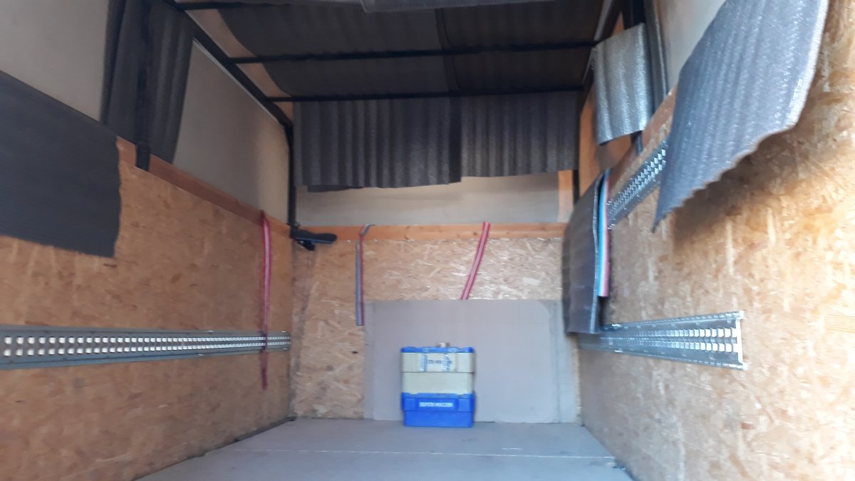

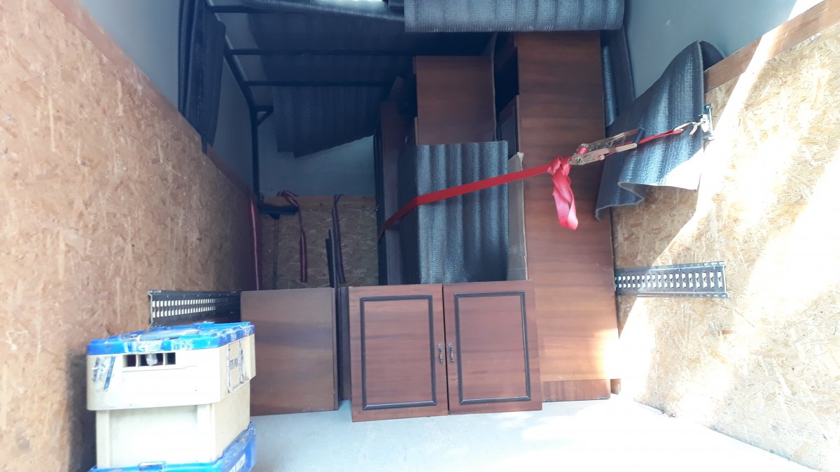

Alex 616 295 Опубликовано 5 января, 2018 -Петля идеально встаёт с Некста- 1 Поделиться сообщением Ссылка на сообщение Поделиться на другие сайты

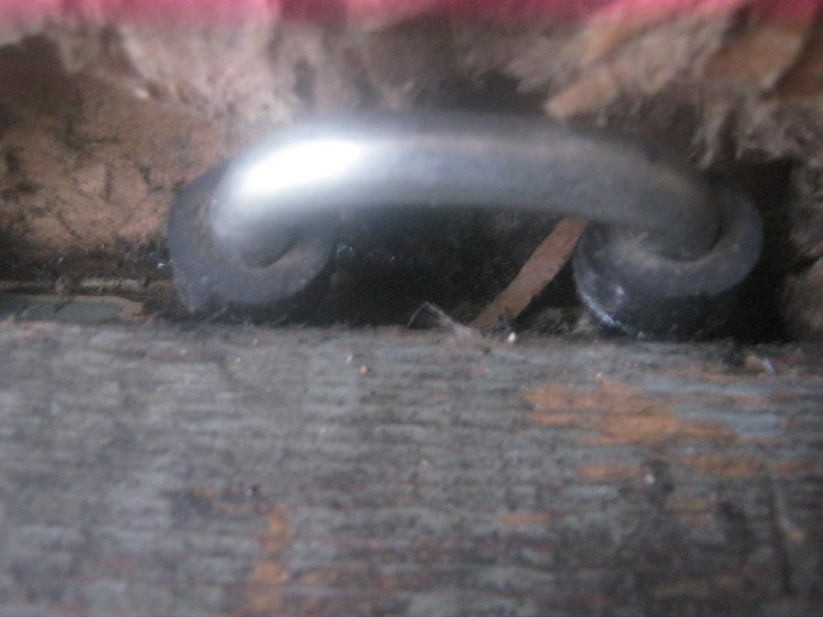

Vovok 534 Опубликовано 6 января, 2018 -Петля идеально встаёт с Некста-IMG_3192.JPGIMG_3193.JPGIMG_3194.JPGIMG_3195.JPGУ меня такие в полу. Правда, я на пол кинул проложку 16мм помоему, дсп. Брал по наводке друга,чтобы полы из финской фанеры не портить)))) Поделиться сообщением Ссылка на сообщение Поделиться на другие сайты

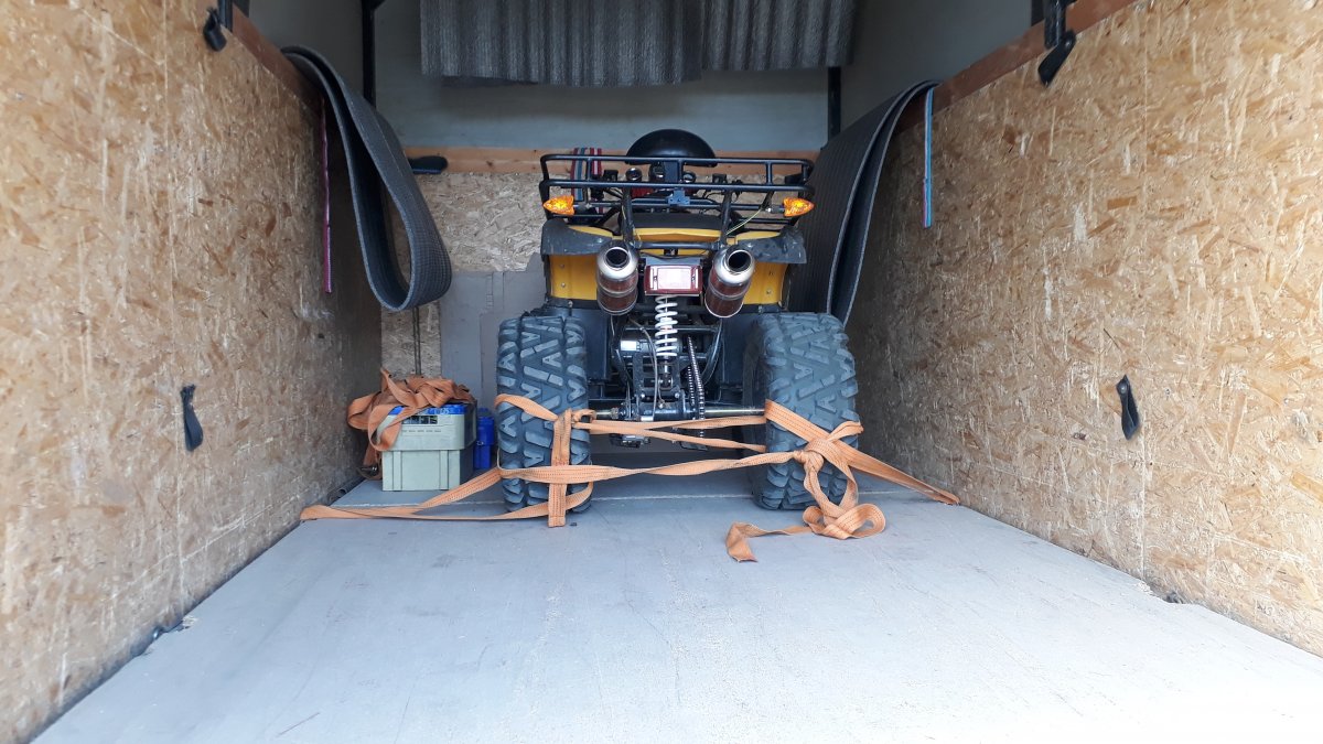

Маховик1 106 Опубликовано 9 февраля, 2018 Кто делал так: Нарезал куски ремня безопасности и на саморезы к стойкам?Я просто привязал к стойкам по две петли на каждую сторону из лямок от строп парашютных. Просто петля с узлом и всё. Поделиться сообщением Ссылка на сообщение Поделиться на другие сайты
Маховик1 106 Опубликовано 9 февраля, 2018 Фотки у меня ну никак не вставляются, только так https://fotki.yandex.ru/users/hammer222222/view/1786658 За одну петлю стяжка зацеплена, противоположная над стволом висит. Есть ещё две. Поделиться сообщением Ссылка на сообщение Поделиться на другие сайты
Vovok 534 Опубликовано 9 февраля, 2018 Кстати идея))) Нужно будет,только низ расчехлять, т.к. ОСБ зашиты борта. Поделиться сообщением Ссылка на сообщение Поделиться на другие сайты

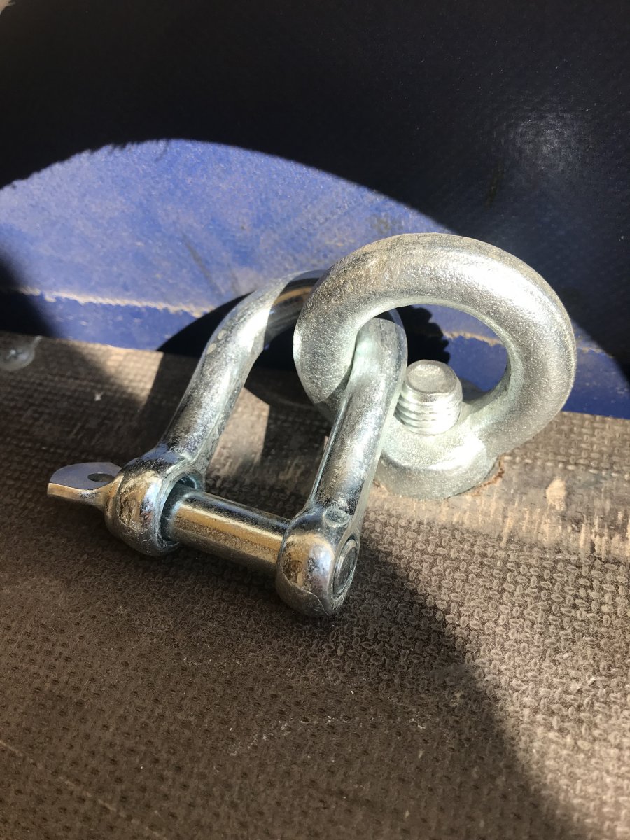

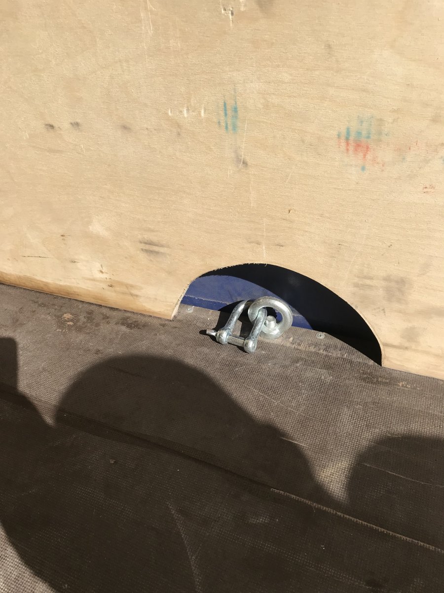

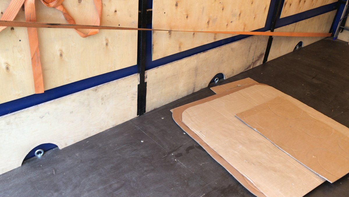

Миша 12 19 Опубликовано 10 сентября, 2019 На мой взгляд самый оптимальный вариант, рым гайка или рым болт, кому как удобней,я сделал гайку,так как профиль у меня 60х40, такой длины рым болта нет, а вот просто болт найти не проблема к рым гайке... К ней такелажную петлю,либо без нее можно. Сверлим профиль на сквозь и скрепляем длинным болтом через большую шайбу. 3 1 Поделиться сообщением Ссылка на сообщение Поделиться на другие сайты

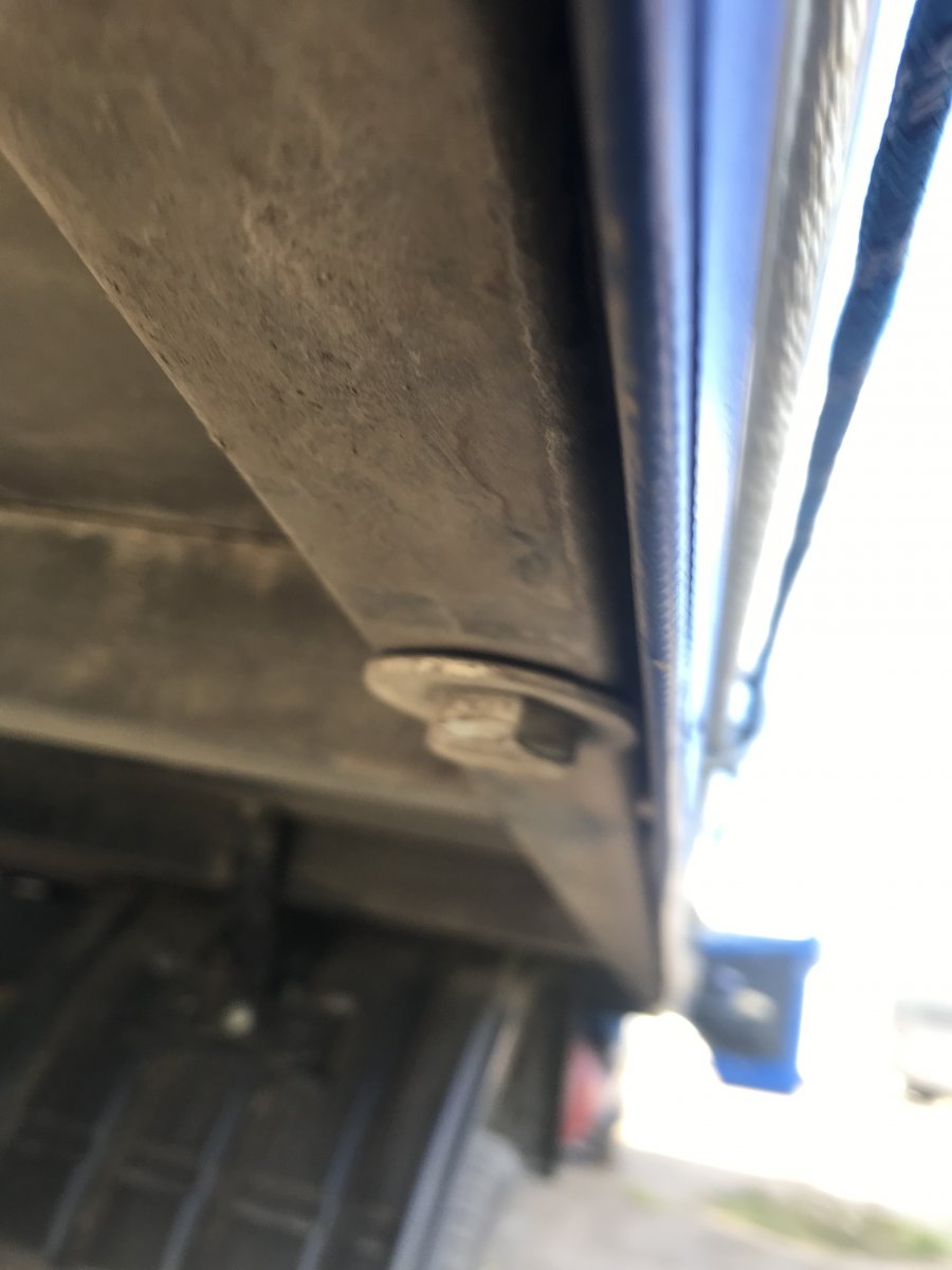

Vovok 534 Опубликовано 10 сентября, 2019 3 часа назад, Миша 12 сказал: На мой взгляд самый оптимальный вариант, рым гайка или рым болт, кому как удобней,я сделал гайку,так как профиль у меня 60х40, такой длины рым болта нет, а вот просто болт найти не проблема к рым гайке... К ней такелажную петлю,либо без нее можно. Сверлим профиль на сквозь и скрепляем длинным болтом через большую шайбу. Хорошо придумал! Значит, было как-то так, но меня не устраивало,в полу проушины имелись,еще от Луидора, тока скобы П-образные. Хотел в том году еще купить такелажные рейки,тока в этом купил, на скорую руку установил. Пока по 18 болтов, 6 с краю одного,6 с другого и в середине 6шт, там хоть все 60-70 можно вкрутить. Значит, ставил сильно не изощеряясь, крепил через ОСБ и подкладывал еще такой кусок снаружи ОСБ, Итого 2см. Пока первое испытание прошло, но меня ЖЁСТКОСТЬ не устраивает! Думал деревяшку проложить,но если рванет ОСБ, деревяха не помошник. Отсюдова ломаю голову, расшить ОСБ, приварить их к борту и стойкам?! ОСБ не хотелось бы снимать конечно, борт цельный и сделан сзади так, что на нём заклепан оцинкованный уголок и скоба под трос, т.е. он никогда не открывался и не будет, верхней то же нету погрузки, там часто поперечины приварены. 4 Поделиться сообщением Ссылка на сообщение Поделиться на другие сайты
