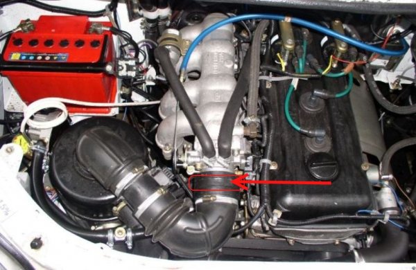

RIN 108 Опубликовано 17 января, 2014 Похожее было у меня. Только купил машинку, естественно мало чего о ней знал.Жена говорит дай прокатиться, да садись, что жалко.Пока она каталась, я прозевал что газ заканчивается, знаете как на газе, чем меньше газа в баке тем тупее становится, а она педаль газа давит и молчит что машина не тянет. И на перекрестке хлопок!!! и стала. По тацевал я вокруг нее, завел на бензине, это была не езда а что то, то едет то нет. Короче приехали с горем пополам, открываю капот, катализатор красный и трещит, все пересмотрел так ничего и не понял что могло случиться???? а жена тоже свое жало засунула под капот, заглядывает, и увидела же!!!, резиновое кольцо при хлопке с низу задралось и пошел неучтенный воздух, я его поправил и все стало на свои места.Так вот, к чему я веду, начни поиски с самого простого. Поделиться сообщением Ссылка на сообщение Поделиться на другие сайты

Vovka31 484 Опубликовано 17 января, 2014 При подсосе воздуха она и на холостых будет неустойчиво работать. У меня шланжик маленький с крышки слетает и то сразу чувствуется по мотору. А если с хлопушки резинка слезет, то и пустой особо не поедешь. Да и чек будет постоянно гореть, там на БК сразу ошибка выскакивает не помню номер, но что то вроде "Бедная смесь при MAX обогащении по ДК №1". Скорее всего датчик какой то забарахлил , и мне кажется что не кислорода. Поделиться сообщением Ссылка на сообщение Поделиться на другие сайты
