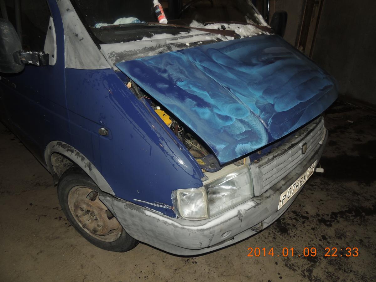

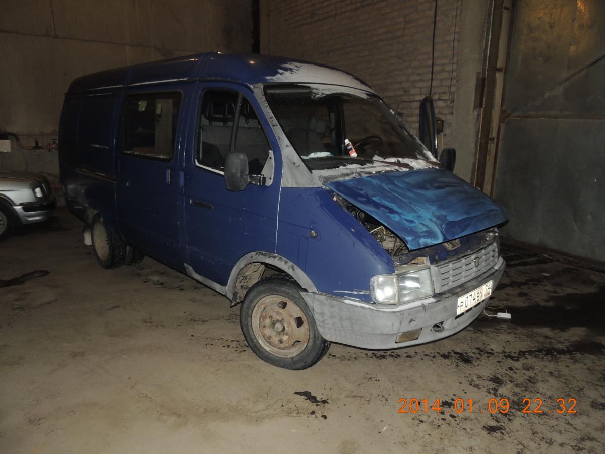

Жека74 21 Опубликовано 18 января, 2014 История началась лет так 10 назад,а точнее в 2003 году.У Отца моего друга была рабочая Газель 2705 1999 года для перевозки тканей.С 2003 года эта машина встала на прикол возле нашего дома и простояла там до середины 2013.В ПТС один собственник пробег 37000 км. Чего еще нужно практически новая кузов весь в идеале сохранился, город у нас не соленый.Я ее видел каждый день на протяжении 10 лет,у нее весь наружный пластик выцвел,по краям на кузове стало куча сколов на краске от дверей соседских авто,дети взломали замки и сделали себе в ней "фатеру"Колеса на ободах и так далее.Вообщем получилось так,что Газель друг продал за 20 тысяч рублей нашему знакомому,у которого стал вопрос,что покупать для перевозки квадроцикла газель или прицеп,причем стоимость прицепа равна 50 тысячам,он конечно выбрал газ.Я тоже призадумался о покупке газели поскольку у самого тоже есть квадрат,но не за 20 и 30 и 50 нормальной с целым кузовом к сожалению не было.Я переболел этой задумкой и забил.И тут буквально в декабре 2013 я узнаю,что наш общий друг сваливает в Китай и все распродает.Я ему набрал,во общем продал мне он газель за 40 тысяч.При этом в ней по 2 раза за 300км поменяли масло во всех агрегатах,полностью переделали кузов для перевозки квадрата подняли пол,перебрали весь двигатель,поставили новый акб,отрегулировали карбюратор, и так далее по списку примерных вложений я считал в районе 20-25 во общем то на то и выходит.Одним словом то,что нужно.Радости нет придела.После покупки я несколько раз съездил прокатился за город с квадратом,одно только удовольствие все,что хотел я получил.И начал думать,машина внешне сильно старитья из за высохшей пластмассы и решил подкрасить ей губы да и полностью ее отполировать сменить весь пластик на новый,краска стала матовая.Внизу малый отчет полировки кузова.Занял 3 вечера с 21 до 23. После полировки решил поменять бампер,на бампер от Газели бизнес.Поглядел на него рядом в боксе такая стоит.После поставил колпаки и сменил почти весь серый "пластик"Фото бампера. 6 Поделиться сообщением Ссылка на сообщение Поделиться на другие сайты

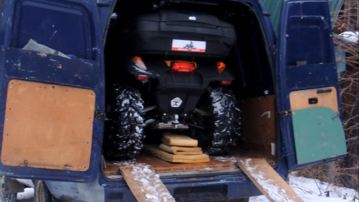

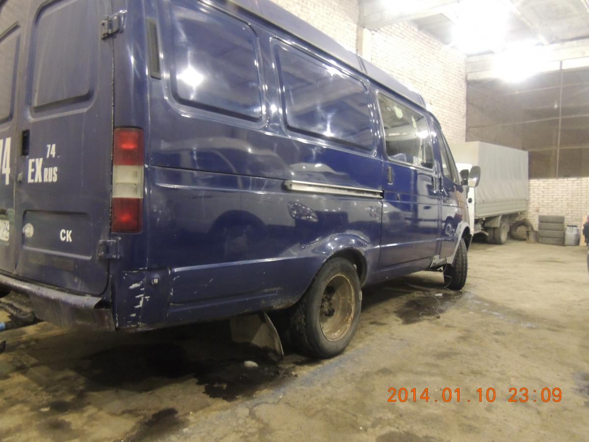

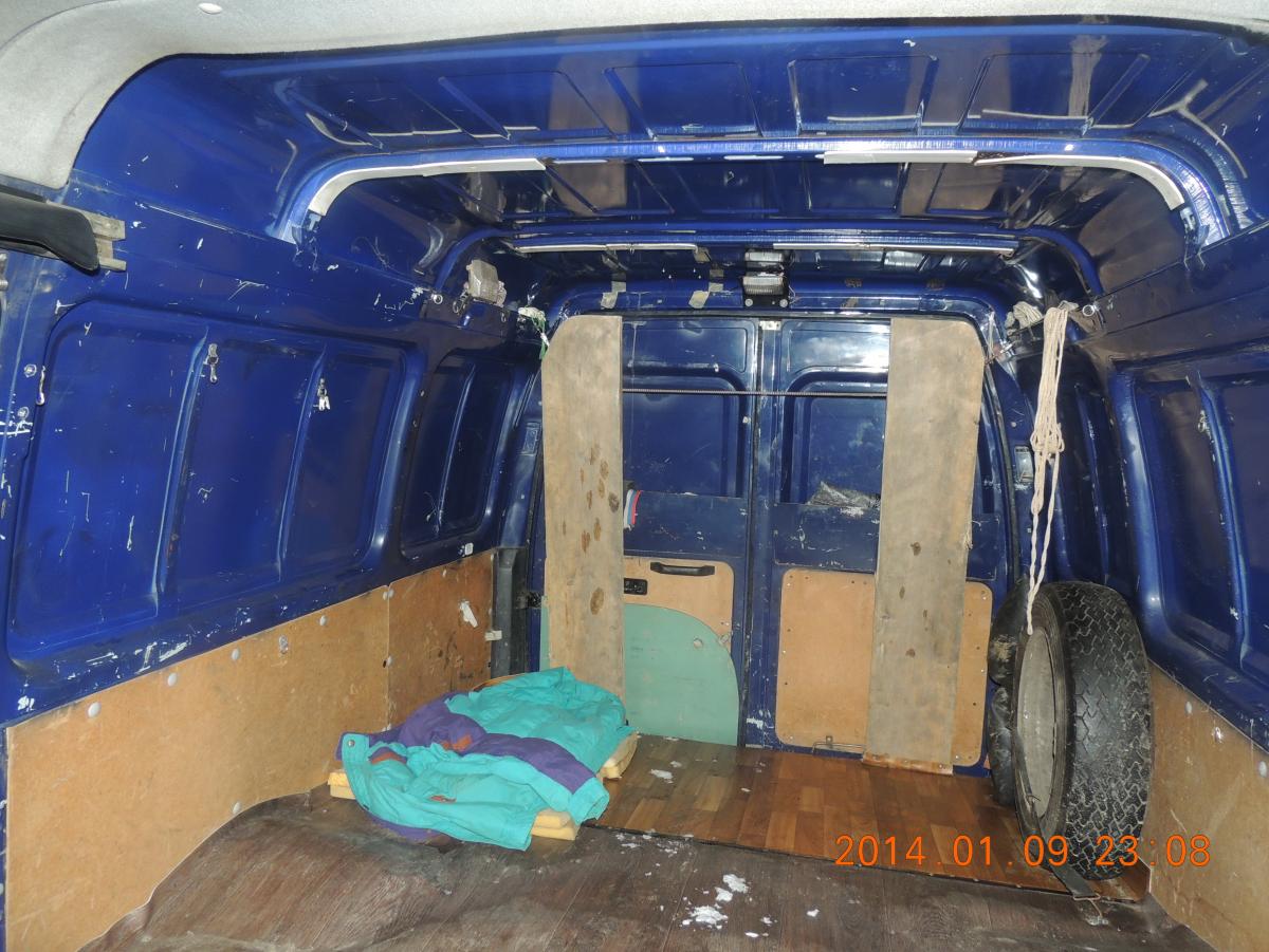

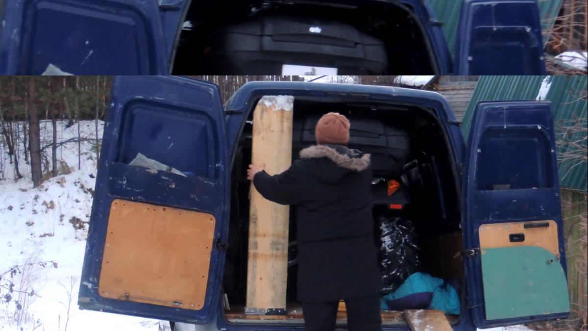

Жека74 21 Опубликовано 18 января, 2014 Вот кстати фото как в ней квадрат помещается единственное что пришлось убрать это перегородку и развернуть сидения на оборот. Поделиться сообщением Ссылка на сообщение Поделиться на другие сайты

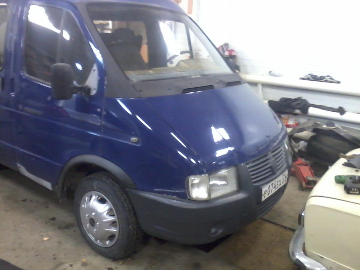

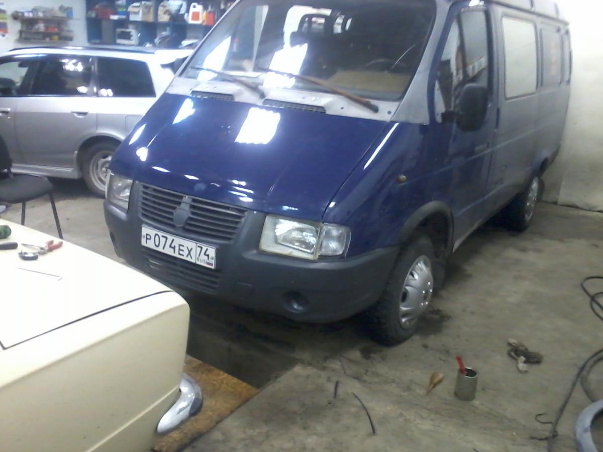

asafin 27 Опубликовано 18 января, 2014 отлично получилось!!!это реально отполировать ? старую краску до грунтовки не дерет? а сколы ? Поделиться сообщением Ссылка на сообщение Поделиться на другие сайты
Жека74 21 Опубликовано 18 января, 2014 Сейчас в задумках смена панели низкой на высокую и полностью облагородить внутри кузов,поскольку летом собираемся часто выезжать на природу на ней,все что буду внедрять постараюсь фото делать и выкладывать.Машина 3 в семье,но после покупки то и думаю как ее переоборудовать под отдых.Идей конечно много,но вот со временен пока туго. Поделиться сообщением Ссылка на сообщение Поделиться на другие сайты

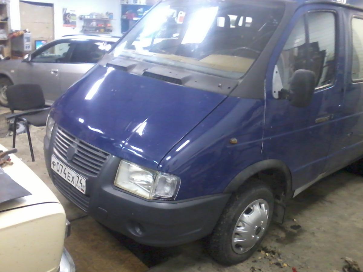

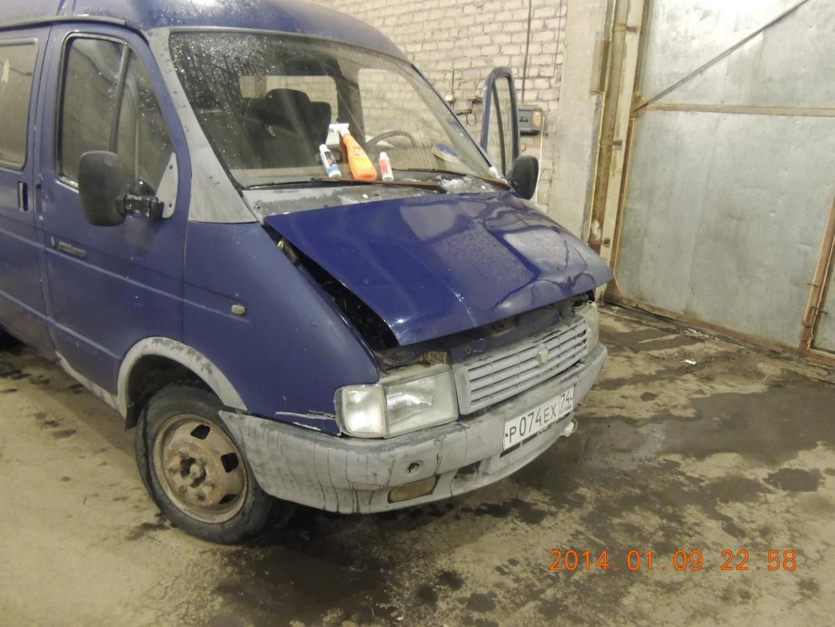

al.karlowitch 60 Опубликовано 18 января, 2014 по бамперу много переделывать пришлось? Поделиться сообщением Ссылка на сообщение Поделиться на другие сайты

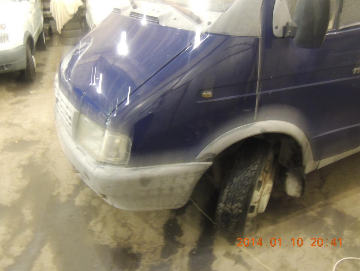

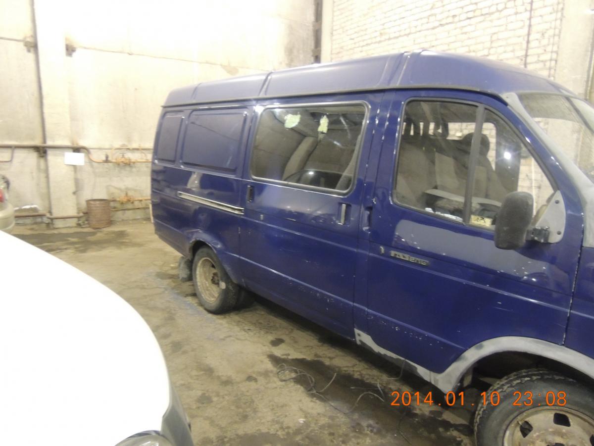

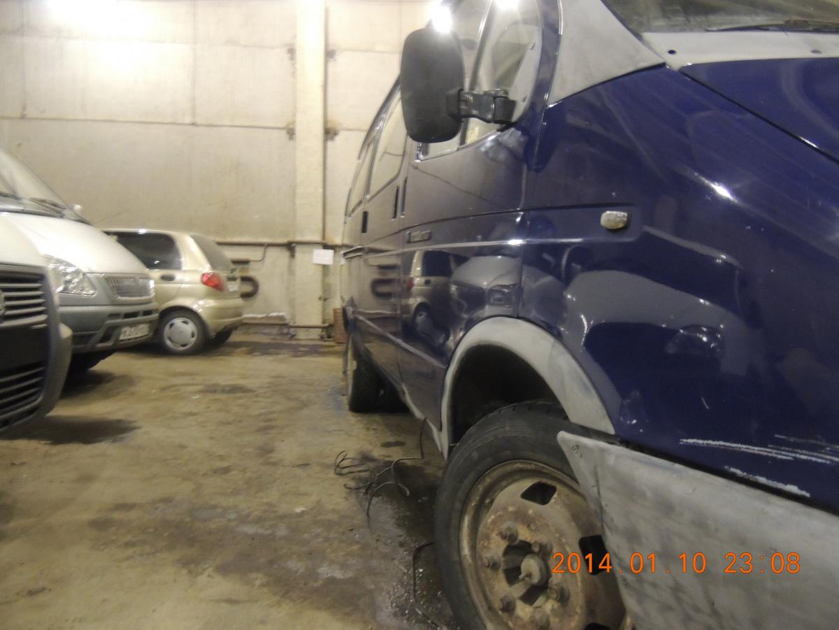

Жека74 21 Опубликовано 18 января, 2014 отлично получилось!!!это реально отполировать ? старую краску до грунтовки не дерет? а сколы ?Спасибо.Краску не дерет)))Там 2 круга и две пасты сначала одной потом другой.Если сильные царапины то нажд.бумага на 2000 и вода,затирается элемент а потом полируется,получается зеркало.Слабые места это ребра и углы,чуть за зевал и нет краски)))Сложного нет все просто.Сколы буду затыкивать краской с подбора потом еще раз пройдусь полировкой.по бамперу много переделывать пришлось?Да,раз 30 пришлось поставить и снять,под фары все вырезать пришлось подгонять,чтобы сгладить срез,надел уплотнитель дверей от 2101 только мягкой стороной вниз,если присмотреться то видно на фото.Он очень хорошо гнется.Есть конечно просвет между фар,но меня он устраивает.Спасибо.Краску не дерет)))Там 2 круга и две пасты сначала одной потом другой.Если сильные царапины то нажд.бумага на 2000 и вода,затирается элемент а потом полируется,получается зеркало.Слабые места это ребра и углы,чуть за зевал и нет краски)))Сложного нет все просто.Сколы буду затыкивать краской с подбора потом еще раз пройдусь полировкой.Да,раз 30 пришлось поставить и снять,под фары все вырезать пришлось подгонять,чтобы сгладить срез,надел уплотнитель дверей от 2101 только мягкой стороной вниз,если присмотреться то видно на фото.Он очень хорошо гнется.Есть конечно просвет между фар,но меня он устраивает.Ставил два вечера.))) Поделиться сообщением Ссылка на сообщение Поделиться на другие сайты
