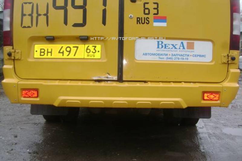

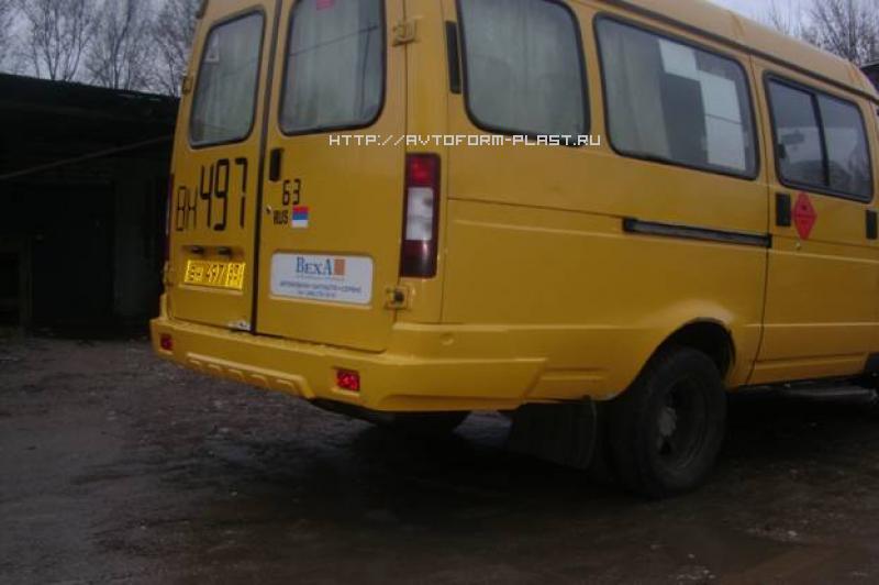

Жека74 21 Опубликовано 20 января, 2014 Скоро последует продолжение,все таки подумал,поспрашивал и решил махнуть панель на "высокую" мне необходима 2din магнитола типа prology 2745t в ней и навигация и чтобы все было в одном месте,поскольку камеру заднего хода буду ставить назад.В общем скоро появиться небольшой отчет о замене панели.И вот нашел на просторах интернета вот такой бампер тоже хочу докупить и воткнуть,но в нашем магазине про такой бампер не слышали вовсе,буду искать.Фото магнитолы и бампера.Кстати,что касается магнитолы,то сам использую в другой машине уже больше года вещь отличная. Поделиться сообщением Ссылка на сообщение Поделиться на другие сайты
GAZ-2752 1 055 Опубликовано 20 января, 2014 прикольный бампер, а залазить на него удобно?, а то я свой снял, что-бы вместо дырок подножку сделать, в дырке нога застревает...магнитолу по чем брал? Поделиться сообщением Ссылка на сообщение Поделиться на другие сайты
Жека74 21 Опубликовано 20 января, 2014 а мне тока квадроцикл перевозить же и велосипеды летом когда на природу выбираться и то он по двум доскам заезжает внутрь,зато сразу у машины вид законченный.вот нашел-буду заказывать. http://samig-nn.ru/zadbamper1 1 Поделиться сообщением Ссылка на сообщение Поделиться на другие сайты

ivan174 11 Опубликовано 20 января, 2014 Бампер конечно красивый,но по всей видимости пластиковый.Не совсем практично,не много прижал и всё.Задние двери фиксируются в открытом положении тоже в бампере.Сильный порыв ветра и привет.У меня железный бампер весь уже выгнут благодаря пешеходам которым надо проскользнуть мимо машины пока выгружаюсь 1 Поделиться сообщением Ссылка на сообщение Поделиться на другие сайты

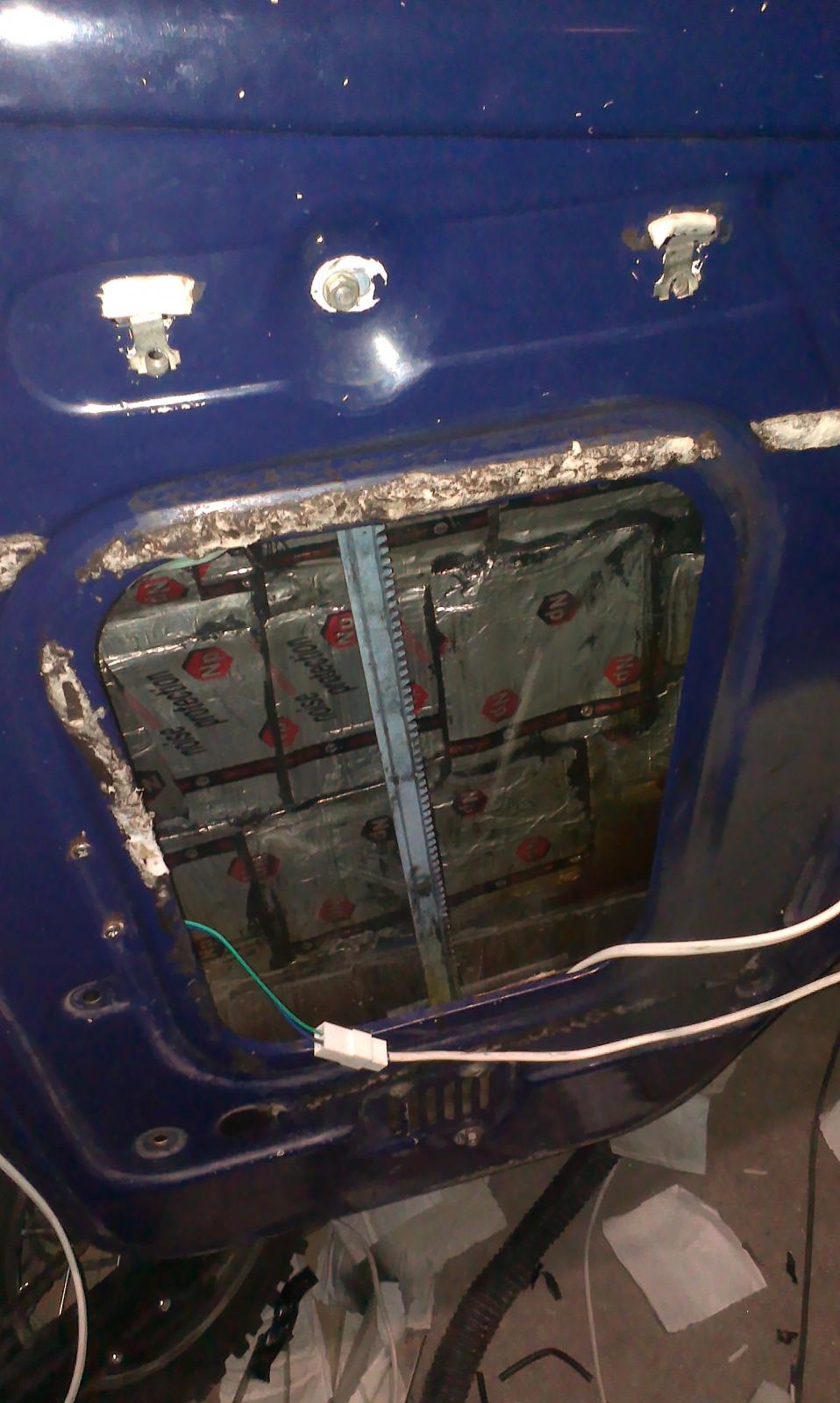

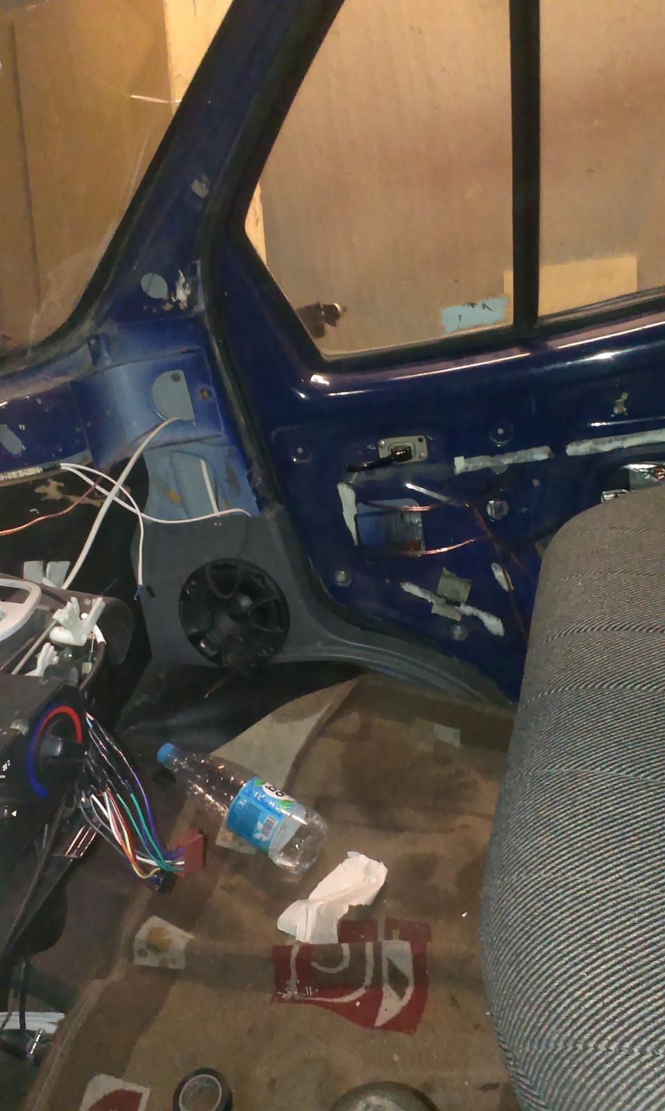

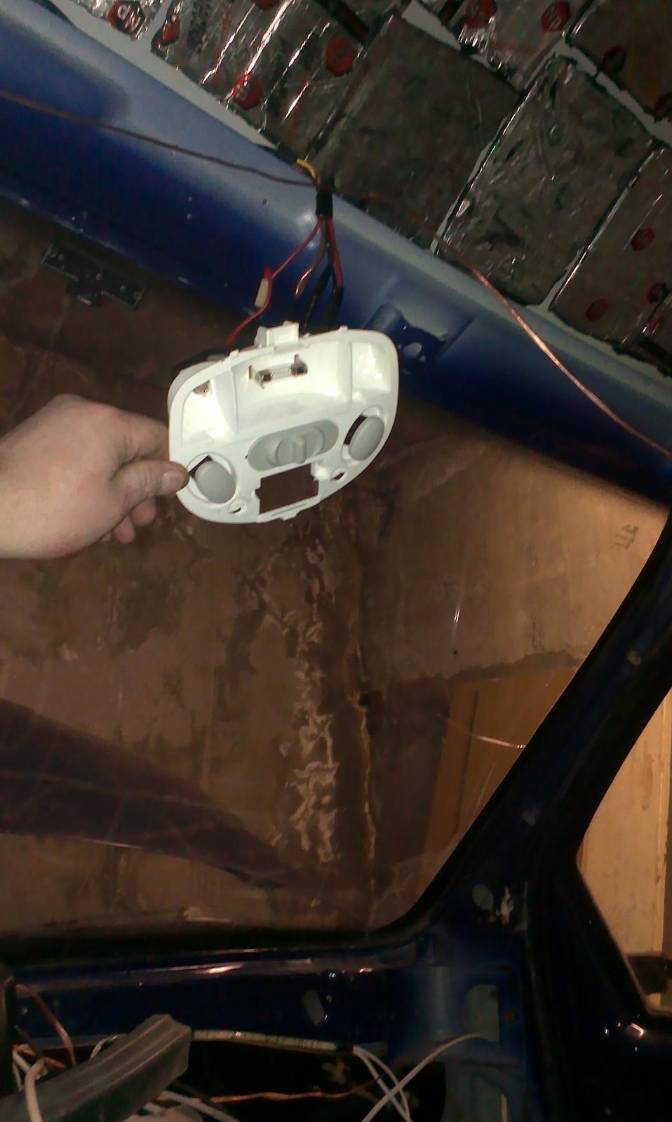

Жека74 21 Опубликовано 3 января, 2015 Прошел один год с момента как я начал приводить свою машину в порядок.Начну постепенно,времени на машину практически нет!!!Вот и приходиться постоянно откладывать на потом)))За один год было сделано:куплена высокая панель,с ней печка и проводка,куплены зеркала нового образца к ним еще стекла с обогревом,куплены стеклоподъемники,сигнализация,рация,конвертер 12-220,помпа бош для доп печки,куча патрубков и уголков с ними,комплект шкворней,комплект амортизаторов,сцепление,тормозные шланги,акб, комплект личинок,жк телевизор для задних пассажиров,1 коробка шумки стп,3 эл.замка,целая гора пап и мам,гора всяких разъемов,метров по 30 всяких проводов от 0,75 до 1,5кв,лобовое стекло,биксенон,комплект колес с дисками,магнитолла,колодки тормозные,глушитель по ошибке и всякой мелочи вагон.)))Начал все внедрять на нов.праздниках.Постараюсь выложить фото где и как все пропустил и уложил вообщем все что делаю буду сюда давать.Проводку для задних фонарей пришлось сделать самому и пробросить по потолку для этого все разобрал и начал проклеивать потолок,двери проклеил,стали глухие тяжелые)))Причина тому когда меняли тормозные шланги ее немного испортили,посколько пришлось их выжигать,особо незомарачивался взял провода, папы, мамы, фишки и все состряпал только сверху,очень удобно и правильно всегда сухая,причем для подключения фаркопа мне еще проще пришлось)))немного фотокКстати кто ищет нормальный свет спереди берите калиновский люкс идеально встает и отлично выполняет свою функциюА забыл пришлось полностью перебрать коробку а именно поменять все подшипники сам не понял что с ними случилось за 40 тыс пробега.Шумели все передачи кроме 4,после замены все ок.Крестовины тоже с подвесным поменяли заодно. 2 Поделиться сообщением Ссылка на сообщение Поделиться на другие сайты

Жека74 21 Опубликовано 4 января, 2015 Проводку дернул с машины донора,старая полностью отличается.там работы на два часа если нужна помощь могу помочь. Свет не головной,а свет салона плафон))) Поделиться сообщением Ссылка на сообщение Поделиться на другие сайты

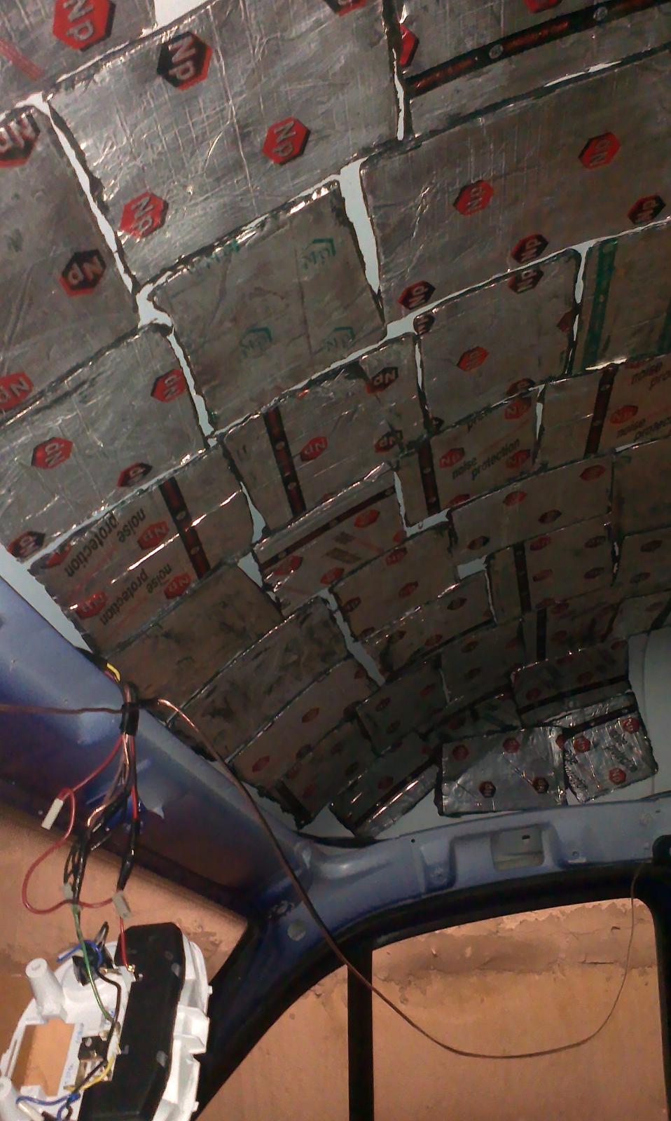

Жека74 21 Опубликовано 4 января, 2015 Сегодня докупил 7 листов СТП "4" завтра попробую всю крышу проклеить,фотки скину пока сделана только передняя часть.Если кто ставил электро муфту включения вентилятора напишите о ней поподробнее о плюсах и минусах.Буду признателен. Поделиться сообщением Ссылка на сообщение Поделиться на другие сайты

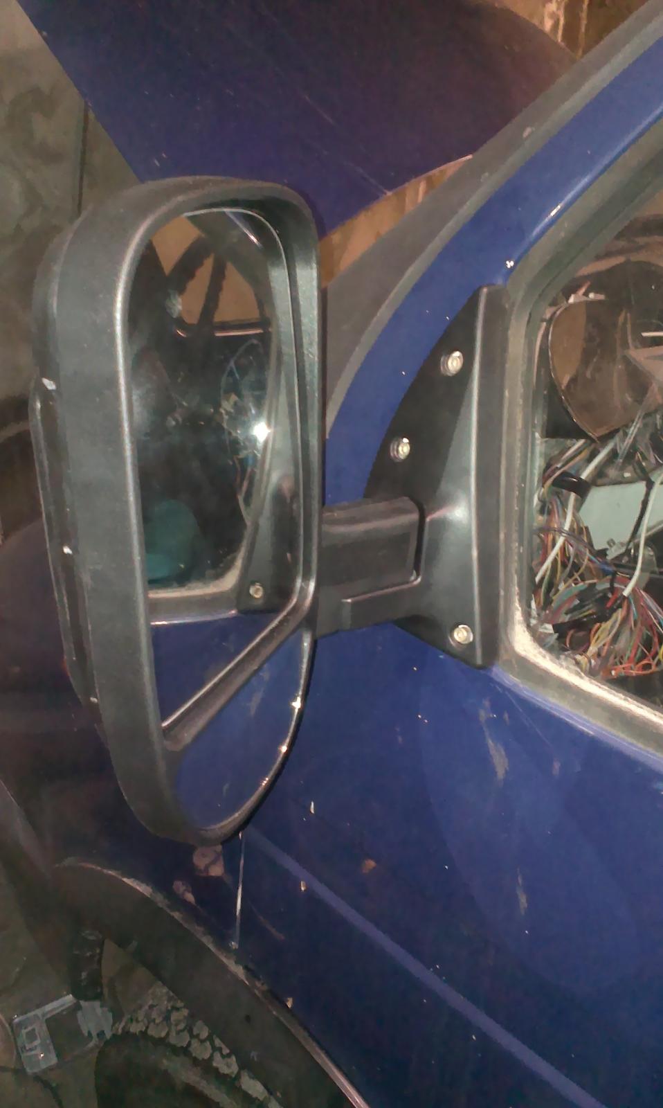

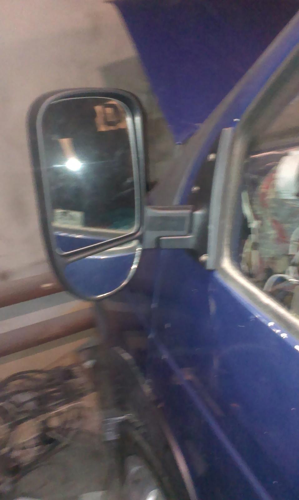

Жека74 21 Опубликовано 11 января, 2015 В продолжение темы,за новогодние праздники не успел немного сделать запланированное,но часть работы все же сумел провести,поставил сигнализацию,проклеил крышу на половину,поставил зеркала с обогревом,эл.стеклоподъемники,"затычковал"сколы на кузове,выбросил все заводские затворы задней двери и поставил простые затворы,также на задние двери поставил комплект направляющих дверей,поставил биксенон причем ближний ксенон а дальний галоген,очень удобно,отдал на тонировку новое лобовое стекло,будет теперь антибликовое синего цвета и подключил магнитолу.Осталось подождать пару тройку дней,взять брусок,наждачку на 2000 и пройтись по всем тычкам и затем заполировать каждый элемент,позже выложу фото этого процесса.Осталось много еще в планах,но нужно время,а его бывает просто нет.Вот некоторые фото. Поделиться сообщением Ссылка на сообщение Поделиться на другие сайты
