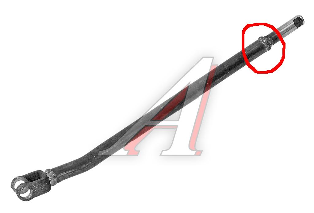

TAD 387 Опубликовано 29 сентября, 2014 рулевой кардан менять надо Ну у богатых свои причуды. Пусть меняют рулевой вал целиком. А у тех у кого руки из правильного места растут, просто укорачивают вал на 70 мм.Распускают сварку, выбивают конец вала из трубы, отрезают трубу на 70 мм,. Вставляют обратно конец вала, и сваривают. Поделиться сообщением Ссылка на сообщение Поделиться на другие сайты
Platinu60 82 Опубликовано 29 сентября, 2014 Ну у богатых свои причуды. Пусть меняют рулевой вал целиком. А у тех у кого руки из правильного места растут, просто укорачивают вал на 70 мм.Распускают сварку, выбивают конец вала из трубы, отрезают трубу на 70 мм,. Вставляют обратно конец вала, и сваривают.Логично. зачем платить, когда результат тот же) Поделиться сообщением Ссылка на сообщение Поделиться на другие сайты

TAD 387 Опубликовано 29 сентября, 2014 а какой ставить - самопал В чем самопал? Точно такая же сварка. Просто сварка. "сварной от бога", 1 мм сварки может выдержать 2 тонны нагрузки. На фото выложенное мной выше не сварка. там насрано. Да и пофигу в этом узле качество сварки. руль то пальчиком крутится. Попробуй сверни 1 мм сварки пальчиком. А там в круг сварено. Поделиться сообщением Ссылка на сообщение Поделиться на другие сайты
УТЮГ888 943 Опубликовано 29 сентября, 2014 В чем самопал? Точно такая же сварка. Просто сварка. 1 мм сварки может выдержать 2 тонны нагрузки. На фото выложенное мной выше не сварка. там насрано. Да и пофигу в этом узле качество сварки. руль то пальчиком крутится. Попробуй сверни 1 мм сварки пальчиком. А там в круг сварено. ...прочитай внимательно пост 40.а там сам решай. Поделиться сообщением Ссылка на сообщение Поделиться на другие сайты
TAD 387 Опубликовано 29 сентября, 2014 а еще можно очень ровно приварить ..и потом думать че за херня в одну сторону легко в другую никак.. Вот удивляют меня люди, которые несут на форум свои мысли о вещях, которых в руках не держали... конец, этот в трубу вбивается очень плотно, с заглублением в 25 мм.. как можно его криво вбить? прочитай внимательно пост 40.а там сам решай. Слав, я так делал уже раз 50-60. Все живы пока. И пробеги у некоторых под 900 тыс. Поделиться сообщением Ссылка на сообщение Поделиться на другие сайты
