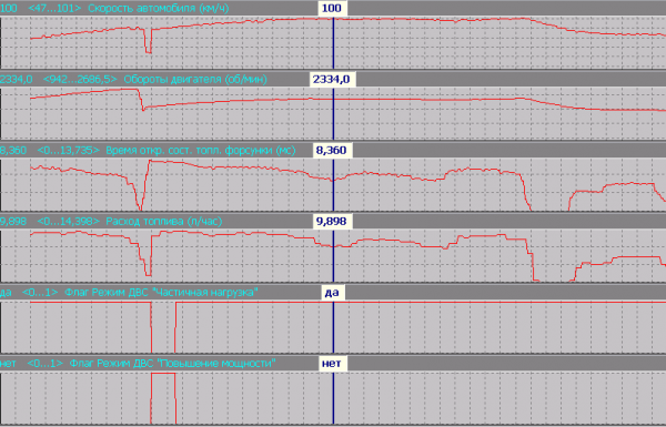

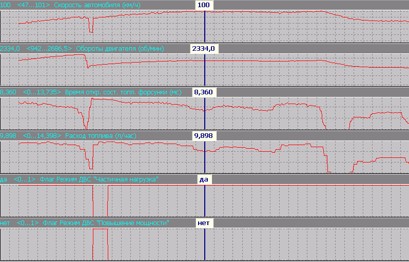

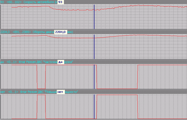

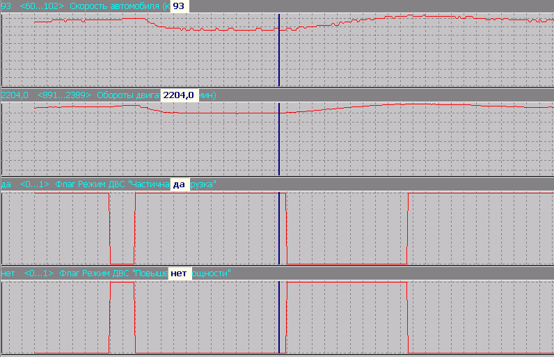

cxem 121 Опубликовано 24 ноября, 2020 ЗМЗ-409_Дёшево и сердито: Поделиться сообщением Ссылка на сообщение Поделиться на другие сайты
Петр Николаевич 11 Опубликовано 24 ноября, 2020 55 минут назад, Игорь85 сказал: Этот мотор любит обороты. 4000 для него нормально. Если будешь на нем тошнить. Угробиш быстрее. Только что спросил у человека который шарит в этих движках если крутить до 4 тыц начнется масложор у движка норм перекл 2,5-3, 5 но ни как не больше 16 минут назад, cxem сказал: ЗМЗ-409_Дёшево и сердито: Не понял ни хрена)))) Поделиться сообщением Ссылка на сообщение Поделиться на другие сайты
