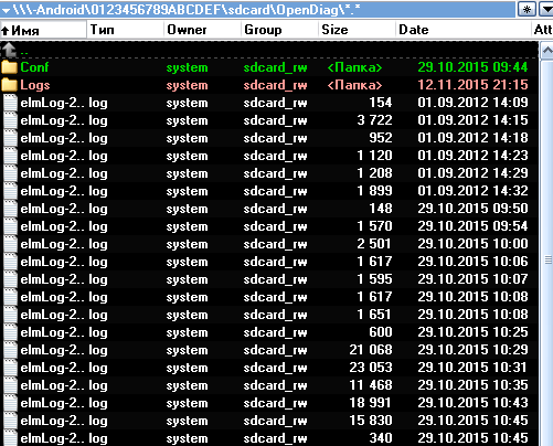

Писать логи можно программами для диагностики:
OpenDiagMobile(Android) и OpenDiagFree(Windows)
Смотреть программой DiagView:
DiagView v.1.5.9.0 от 20.04.2020г.zip
MIKAS-7.ZIP

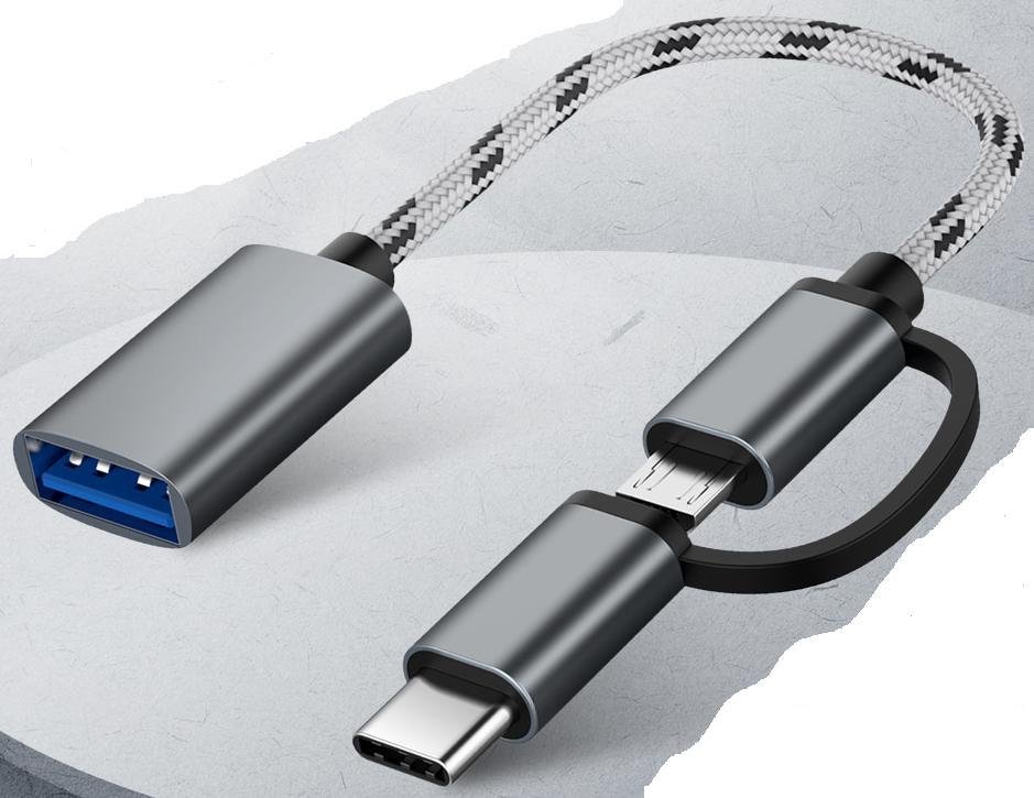

У меня самоделка , перепаял из китайского готового модуля ср 2102 , вроде работает ( прошивку на 7 микас выложенную в разделе о перепрошивании  загнал ) двигатель не узнать ! так вот хочу попробовать на планшете самсунговском попробовать снять логи , правда помудрю с переходниками ( usb - папа - мама ) т.к. у самсунга вход микро usb не стандартный . Такой адаптер пойдет для седьмого микаса ?

Для подключения к планшету пришлось покупать usb переходник , который оказлся длинной 1м. и шнурок к заряднику 50 см .. не длинновато будет ? может переходник укоротить и спаять ? Завтра хотелось-бы попробовать подключиться ! Прогу взял из гугл-плея .

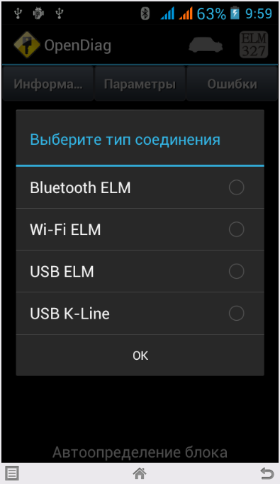

cxem
Драйвера уже установлены в программе.

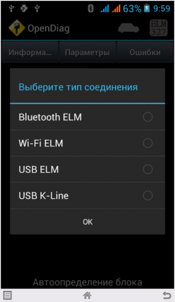

Надо выбрать подключение по USB
1.thumb.png.de61aed3f3df322f99f640356d9692c3.pngLogs.png.a5fa5c5f2537e1a04773ff0bc84ce416.png
И лог сюда выложить

Bankir
4 часа назад, cxem сказал:
  Показать контент
И лог сюда выложить
в программе в функции тип соединения поставил usb  K-LINE .  Нет соединения по к-линии

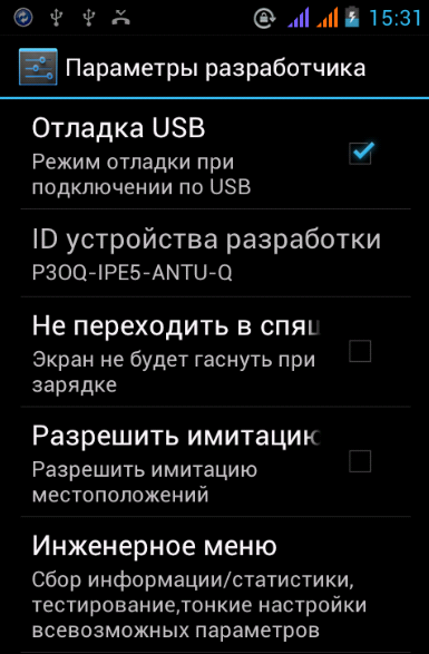

У разных Android по разному. Для USB требуется поддержка USB-Host смартфоном или планшетом.

Ищите где на вашем планшете включается USB-Host

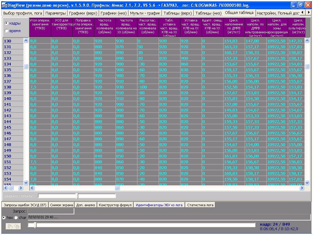

Ну наконец-то как-бы все вышло , спаял быстренько новый адаптер на FT232 RL  , подключил - все заработало с первого раза . Еще день ушел разобраться с программой . Она оказывается может только показывать ошибки и писать логи ( по крайней мере у меня параметры он-лайн не выдает , стоят прочерки ) . Снял первый файл с логами , скачал  DiagView  .. а он оказался платным ( демо-версия бесплатна ) теперь буду разбираться с ней . На первый взгляд трудноватая но думаю разберусь. Паралельно еще слушаю курсы Пахомова - в голове сразу столько инфы укладывается с трудом !
